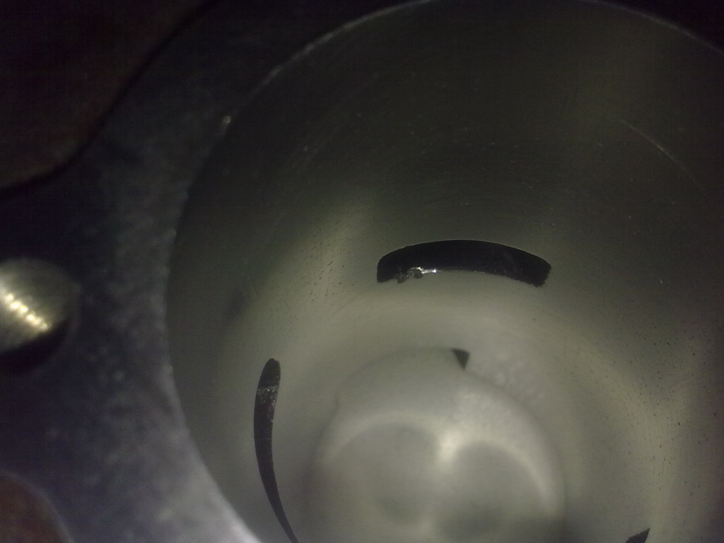

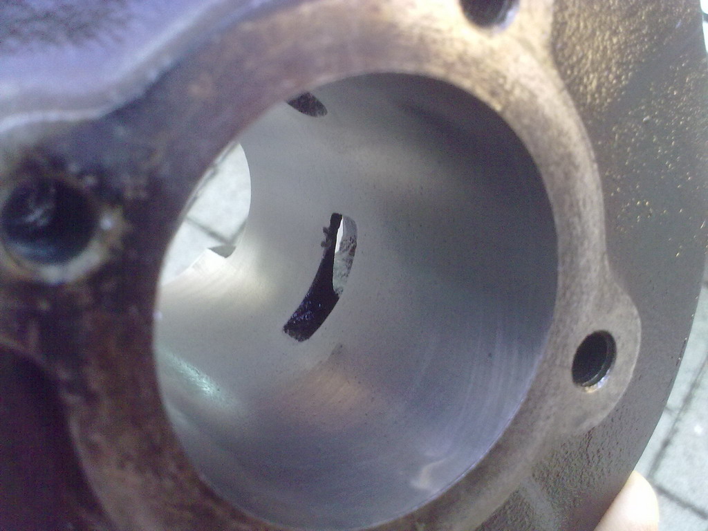

Volevo una consulenza sui segni presnti su un tavaso del cilindro della mia vespa 50 prima serie, questo cilindro è appena stato ritirato dalla rettifica, (avevo grippato la vespa perchè un seeger che tiene il pistone era uscito dalla sua sede) va bene così? danno problemi? devo riportarlo e farlo rettificare fino a quando non si vedono più?

non da nessun problema... al massimo con carta abrasiva 1000 dai una botta sugli spigoli, su tutte le luci e travasi, e poi lavalo molto bene con benzina...

Quoto fra2.
togli gli spigoli vivi e le fasce dureranno di più...

Grazie per i vostri consigli, seguirò le vostre dritte.
