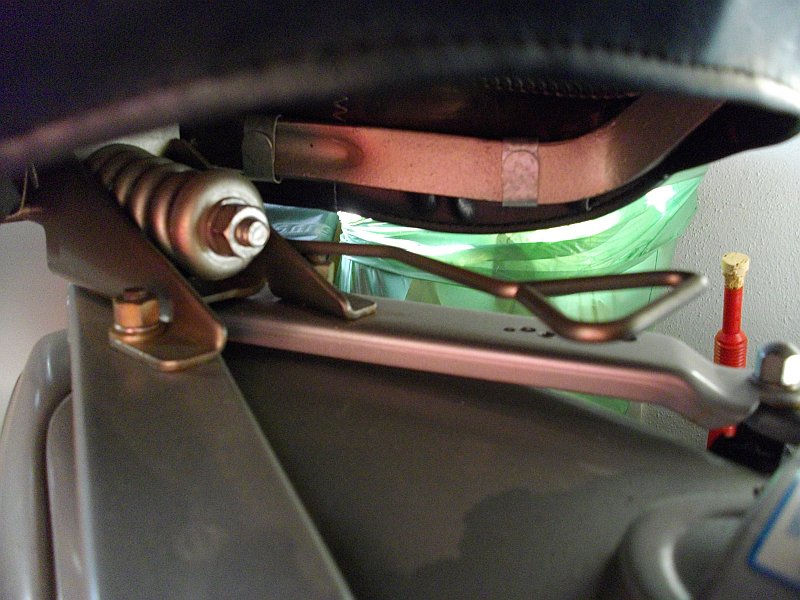

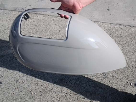

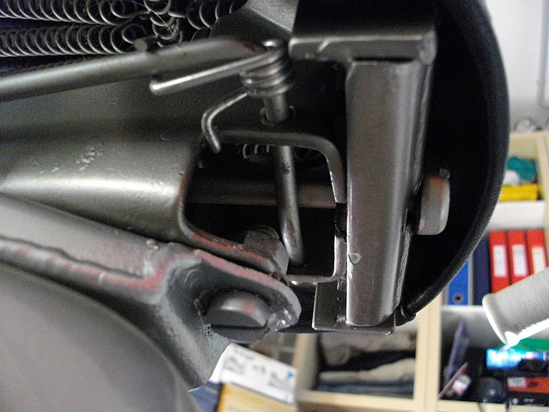

Ciao a tutti, qualcuno sa dirmi come si monta la leva dell aria sulla vespa vna2t?
Inoltre sapete dirmi come modificare l'impianto elettrico per poter inserire il vetro sul faro posteriore?
Inserito il - 30/08/2012 : 23:06:09  Mostra Profilo Invia a sanrem un Messaggio Privato
Messaggio di fabiovespa1959

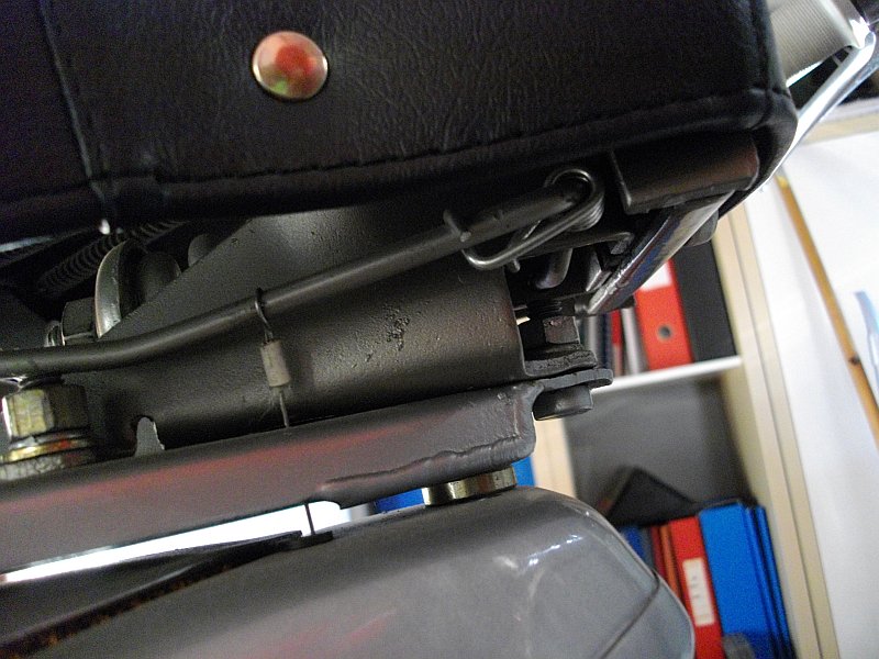

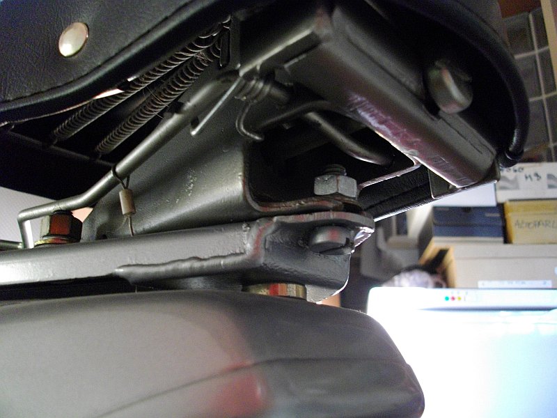

La leva dell'aria va montata sotto la sella ! Ti anticipo che il cavo per l'aria non esite in commercio , te lo devi fare da solo. Se hai la sella originale non avrai problemi ad inserirla , in caso contrario dovrai modificarla facendo due fori sul telaio. Il cavo va preparato con un'occhiello che dovrà essere infilato dalla leva aria.

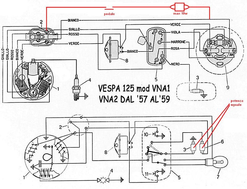

Inserito il - 30/08/2012 : 23:21:23  Mostra Profilo Invia a sanrem un Messaggio Privato
Per quanto riguarda l'impianto elettrico segui questo post se hai problemi...
http://www.vespaforever.net/forum/topic.asp?TOPIC_ID=28096&SearchTerms=impianto,elettrico
Questo è lo schema per lo stop...
98,52 KB
Inserito il - 30/08/2012 : 23:25:03  Mostra Profilo Invia a sanrem un Messaggio Privato
Dopo aver inserito tutta la papardella m mi sono accorto che la domanda era un'altra...
Ma che cosa vuoi dire che vuoi inserire il vetro sul faro posteriore ???

Inserito il - 31/08/2012 : 00:19:38  Mostra Profilo Invia a fabiovespa1959 un Messaggio Privato
Grazie mille...le foto della leva dell'aria sono perfette!
Anche per l'impianto elettrico hai risolto il problema. Il cavo dell'aria lo vendono su internet pero proverò a fare da solo.

ma che strano supporto ha la tua sella....
la mia VNA2T è ancora la sua originale del 1958 ed è fissata direttamente al telaio, come la vnb, non è mai stata modificata
così la tua è più alta e più in avanti...

Inserito il - 31/08/2012 : 14:22:06  Mostra Profilo Invia a sanrem un Messaggio Privato
Quella foto non è della mia sella , infatti quella sella non è originale !! Ho postato queste foto per fargli vedere come va montata la leva , qui infatti si vede bene. Anche la mia ha tutt'altro supporto...

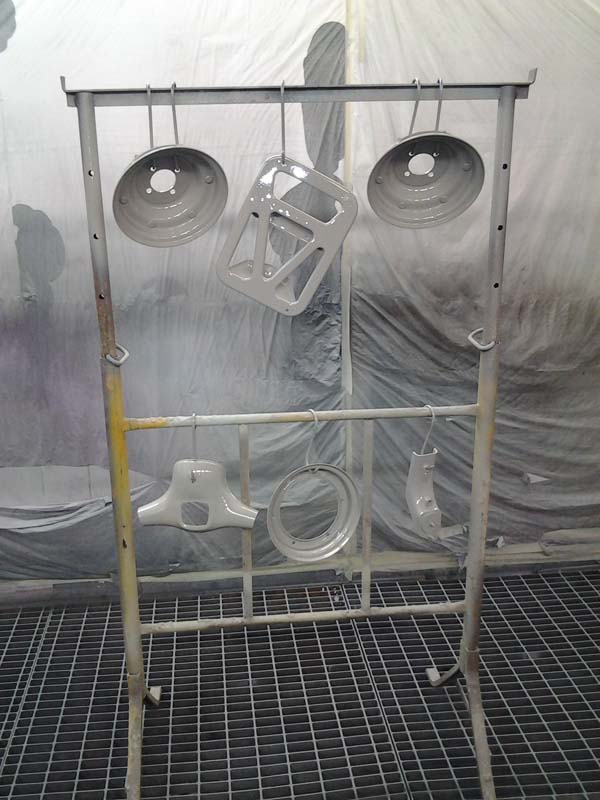

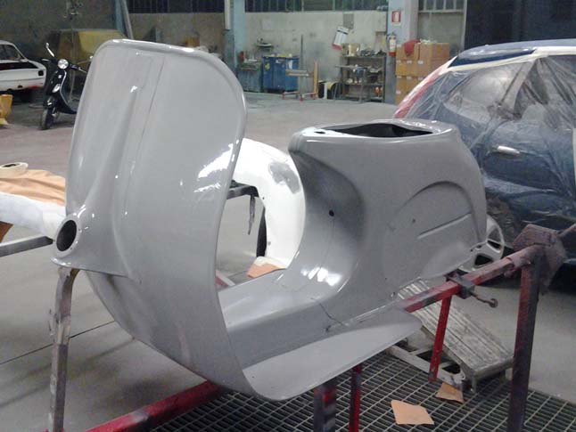

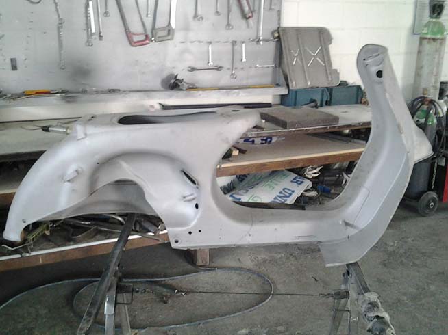

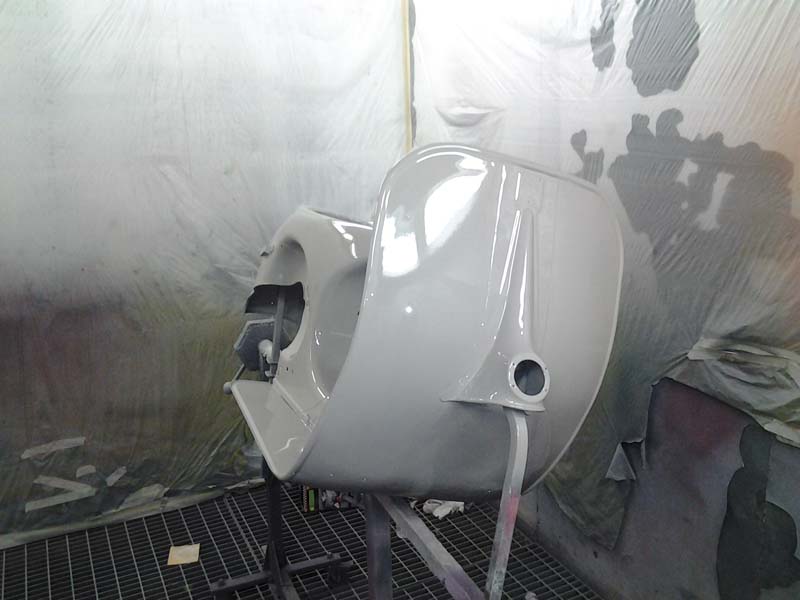

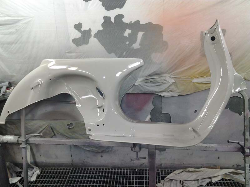

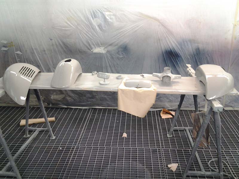

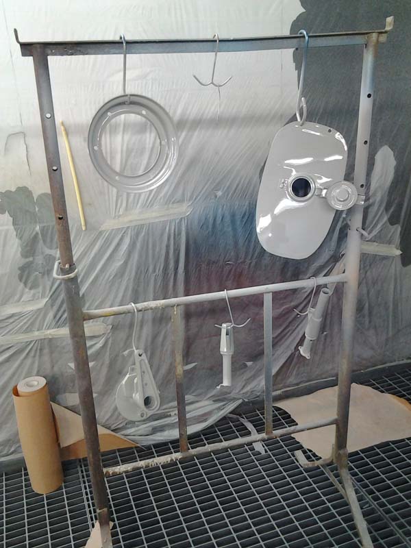

Inserito il - 26/10/2012 : 13:04:54  Mostra Profilo Invia a fabiovespa1959 un Messaggio Privato
Ecco finalmente le foto della vespa....
63,7 KB
63,01 KB
61,84 KB

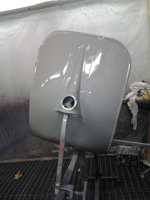

Inserito il - 26/10/2012 : 13:06:40  Mostra Profilo Invia a fabiovespa1959 un Messaggio Privato
94,56 KB
98,71 KB
102,62 KB
66,14 KB
74,69 KB
63,73 KB
