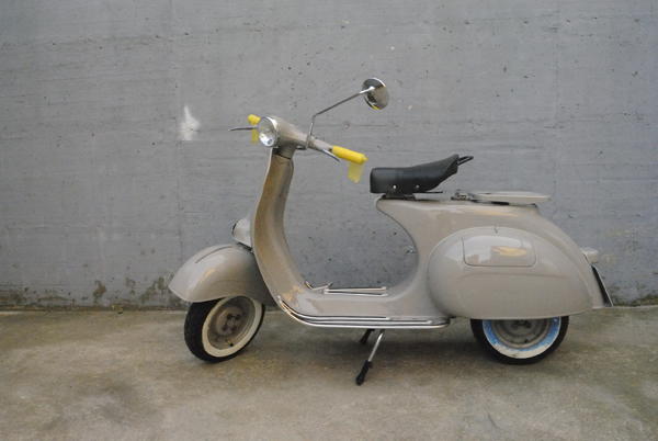

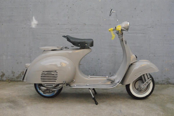

Ciao a tutti, finalmente ho finito la mia vespa.
Stasera iscrizione FMI.
Grazie a tutti per l'aiuto che mi avete dato.
Fabio

bellissima!
Inserito il - 02/02/2013 : 14:13:39  Mostra Profilo Invia a djgonz un Messaggio Privato

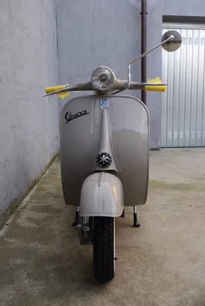

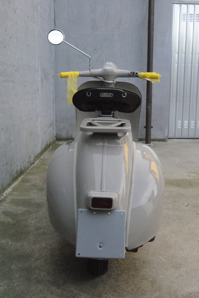

Non per scoraggiarti, ma con quelle gomme e il portatarga non in tinta la vespa non passa
Inserito il - 02/02/2013 : 23:41:25  Mostra Profilo Invia a sanrem un Messaggio Privato
Non è corretto Davide ! Le gomme fascia bianca vengono accettate ! Io prima di montarle avevo chiamato un esaminatore che mi aveva confermato la possibilità.
Non so se è un riflesso , ma il parafango anteriore mi pare abbia la snervatura centrale... In tal caso sarebbe il parafango sbagliato !
Inserito il - 03/02/2013 : 00:04:34  Mostra Profilo Invia a n/a (ex wyatt) un Messaggio Privato
no, hai ragione remo... il parafango è sbagliato... è quello per vnb1 e successive...

vero, ci vuole quello senza nervatura..

Vengono accettate dall'esaminatore o proprio dall'FMI?

Ciao ragazzi, ho portato tutta la documentazione all'aseminatore FMI della mia zona, ha anche visionato la vespa, ma non mi ha fatto notare nulla. Ho chiesto sia per le gomme che per lo specchietto e non ha detto nulla. Sul parafango non mi ha detto nulla.
Adesso che mi fate notare il parafango effettivamente ha la venatura in mezzo. Dite che non passa?
Naturalmente il parafango l'ho comprato nuovo e mi è stato venduto come corretto per vna2t...

bella vespa fabio! peccato solo per il parafango, che oltre ad essere per vnb e vbb è anche una replica
se l'esaminatore non ti ha detto nulla è probabile che passi, visto che ne passano alcune....
comunque per andare sul sicuro e non vedersi rispedire la pratica indietro, oltre che per un piacere personale io ne cercherei uno corretto e metterei quello

Grazie ale, il problema piu grosso è che la pratica è già partita (consegnata giovedi scorso) e ho già pagato 100 euro per il modulo b. Spero non torni indietro altrimenti per quest estate me la sogno.
Sicuramente provvederò a cercare e montare il parafango corretto.
Ne passano certe orribili non penso che mi blocchino per il parafango e soprattutto l esaminatore mi avrebbe detto qualcosa.
Speriamo bene
Inserito il - 04/02/2013 : 23:00:56  Mostra Profilo Invia a sanrem un Messaggio Privato
L'esaminatore in questo caso è un rimba.... Ti auguro che anche chi controlla la pratica lo sia perchè il parafango sbagliato è un valido motivo per non passare !!
