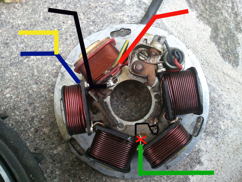

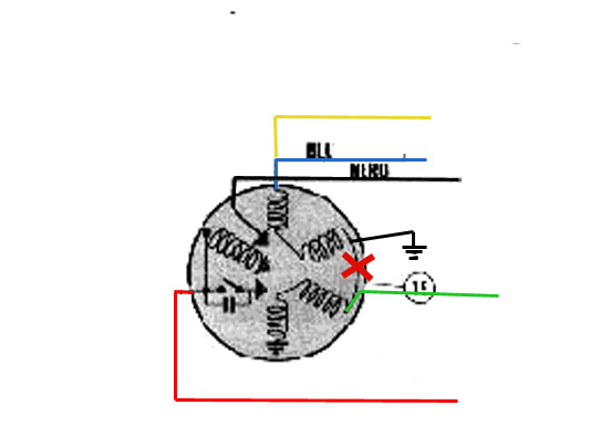

Allora sempre se non mi é sfuggito qualcosa , questa sarebbe la modifica da fare.
274,01 KB
43,02 KB
I colori dei cavi segnati sono quelli dell'impianto GTR. La crocetta rossa ( X )indica l'interruzione del cavo.
Purtroppo non ho mai avuto modo di provarlo , quindi non ho la certezza che sia funzionante la modifica , ma in teoria dovrebbe essere tutto a posto. Poi magari se mimmo o qualche altro utente dà una conferma magari poi siamo in piú a dividerci la colpa !!

GRANDE sanrem!!!
ora comincio a capirci qualcosa...
oggi sono lontano dalla mia officina. domani prenso lo statore nelle mani e vedo di combinare qualcosa.
i 3 cavia ttualmente presenti li devo eliminare vero?!? i nuovi cavi che dimensione devono avere??? va bene 1mm???

I vecchi cavi toglili e rifai come da schema , ricorda che i colori dei cavi segnati nello schema , si riferiscono ai colori dell'impianto GTR. Il diametro cavi va bene da 1 mm anche 0.75mm può andare !
