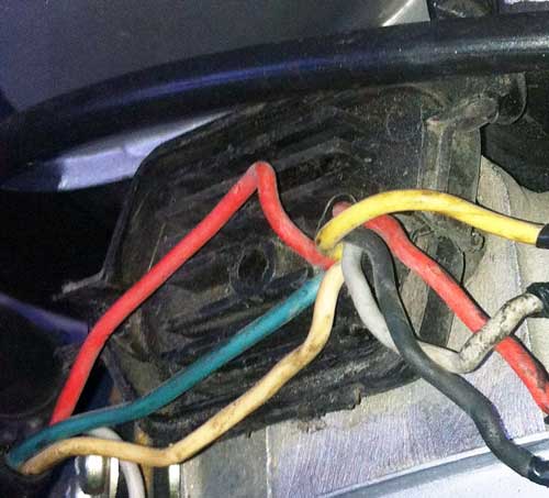

ok perfetto... mi colta se non ho ancora uppato qlke foto delle 2 vespa in mio possesso...
quella in oggetto è una P200E del '79 "senza Frecce".
allego per maggiore chiarezza (visto le dritte sul riconoscimento via cavi statore del voltaggio) la foto dei fili che vengono fuori dal volano via carter.
Credo sia una 6v... ecco perche avevo montato tutte le lampadine dell'impianto 6v... ma non ostante questo il risultato non cambia, le lampadine si bruciano pian piano tutte.. l'unica che sembra reggere è quella del proiettore anteriore.
da cosa può dipendere? cosa posso fare? continuare a mettere lampadine 6v ha un prezzo oltre che una difficoltà di reperimento.. specie le 0,6 della spia verde e del contakm.
vi ringrazio ancora per la disponibilità e collaborazione.

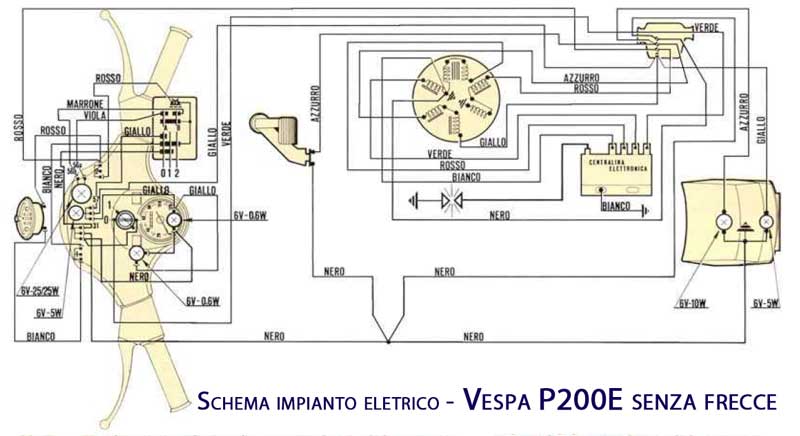

Inserito il - 05/09/2012 : 14:51:46  Mostra Profilo Invia a sanrem un Messaggio Privato
Ok , nel frattempo ho trovato anche lo schema elettrico della PX200 senza frecce e guardando i cavi che escono dal tuo statore , corrisponderebbe ad uno statore a 6V , quindi tutto é corretto a parte il fatto forse che monti lampadine di potenza errata !! Hai controllato anche questa cosa?? Hai la possibilitá di misurare ai capi delle lampadine che tensione c'é con motore ad alti regimi ??

Inserito il - 05/09/2012 : 18:06:29  Mostra Profilo Invia a sanrem un Messaggio Privato
Adesso spiegarti anche come impostare il tester é un po un casino perché dipende dal tester che hai. Comunque lo posizioni in lettura di tensione alternata ( simbolo come un'onda ) su una scala di 20 V. Poi vai con i puntali del tester sulle lampadine che si bruciano e misuri la tensione ai sui poli , fai peró girare il motore ad alti regimi.
La lampadina del manubrio deve essere da 0,5 W , se non ce l'hai non metterla , ma non mettere lampadine di potenza superiore !!
Dallo schema che ho io tu dovresti avere nel manubrio due lampadine da 0,5W , ti risulta ??

Inserito il - 05/09/2012 : 19:37:45  Mostra Profilo  Visita l'Homepage di AntoYMCA Invia a AntoYMCA un Messaggio Privato
Perfect... Faro' la prova portando l'accelllll a meta' tenendo a folle. Ora mi chiedo avendo le lampade fulminate provo cn l'unica che mi è rimasta sana?
Cmq sullo schema che a breve posteró le due sul manubrio sn da o,6 w
Naturalmente a 6 v
