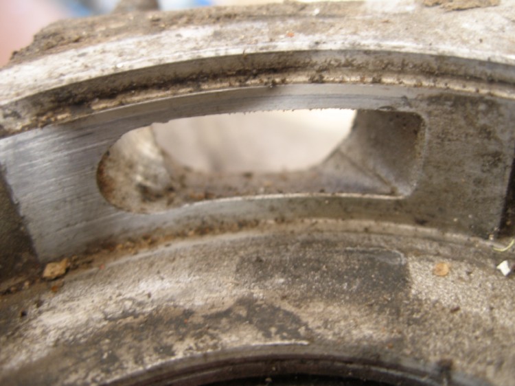

Inserito il - 23/08/2012 : 20:42:48  Mostra Profilo Invia a Steck81 un Messaggio Privato
Ecco le foto dei cater Vnl3m con la valvola standard
90,12 KB
100,61 KB
Inserito il - 23/08/2012 : 20:45:14  Mostra Profilo Invia a Steck81 un Messaggio Privato
c'è subito da dire che fra uno e l'altro ci sono + di 80.0000 motori di mezzo..
Inserito il - 23/08/2012 : 20:47:56  Mostra Profilo Invia a djgonz un Messaggio Privato
Ste però sembra che anche i tuoi carter ce l'abbiano la fresatura, è fatta bene ma sembra che ci sia.
Inserito il - 23/08/2012 : 20:55:18  Mostra Profilo Invia a Steck81 un Messaggio Privato
è venuto pure a me ildubbio.. ma poi ho capito.. se te vedi quella del mio cater arriva solo a metà... cioe non vò sù sino all'imbocco.. credo sia stata fatta solo per dare una forma più conforme alla valvola.. cioe la valvola ha proprio quella forma.. negl'altri si vede proprio(come sul 200) che è stato fatto un "foro" per allungare la valvola... nn sò se son risucito a spiegarmi..

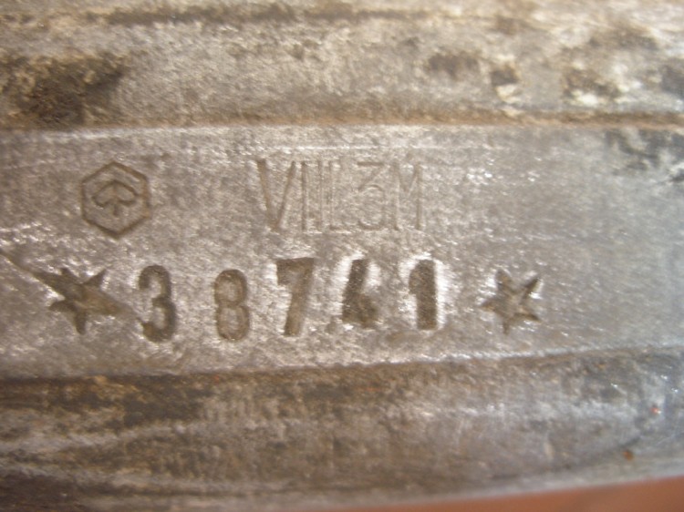

Inserito il - 23/08/2012 : 21:20:49  Mostra Profilo  Visita l'Homepage di poeta  Clicca per vedere l'indirizzo MSN di poeta Invia a poeta un Messaggio Privato
la frestaura di allungamento della valvola viene applicata dalla casa madre a partire dal 1976 sui motori VNL3m della TS (i seconda serie quelli con gabbia a rulli lato volano), questo per compensare ed aumentare il flusso della benzina necessaria ad alimentare il nuovo cilindro a tretravasi della Turismo Sportiva.... tale fresatura verrà dunque applicata dal 1976 a seguire su tutti i carter vespa large, di qualunque cilindrata,,,,
Era facile, facile...
Il motore in foto è certo di PX, la TS difatti seppur aveva stessa sigla VNL3M aveva altro volano ed altra accensione a sei fili (come SV GT GTR Sprint), prima del 1976 lo stesso motore TS veniva prodotto in un'altra versione differente nei cuscinetti dell'albero ed altri dettagli, i tre motori anche se hanno stessa sigla sono da considerarsi differenti tra loro, ovvero TS 1975-76 prima serie, TS 1976-77 seconda serie e PX puntine 1977-80, come acade per il VNl2M dela GT che è diffrente nellìallestimento rispetto a quello della GTR seppur ha stessa sigla... trascuro i dettagli.

mhhh... guardando la foto della valvola dei tuoi carter credo che nei miei la differenza sia solo nell'errato centraggio della fresatura.
anche la mia fresatura non influisce sull'imbocco se non per meno di un millimetro.
