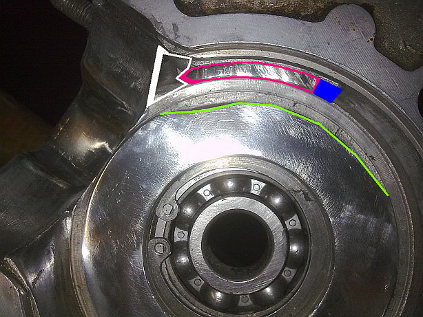

bravo Fra così si parla, io la voglia di fare ce l'ho al contrario dei meccanici ma è la prima volta in vita mia chemi ritrovo con un kit d'accensione elettronico con anticipo variabile,siccome le istruzione non spiega se ci vuolo un motorino d'avviamento o no ,come di serie sull'ape, di conseguenza l'unico mio appiglio è chiedere nei forum, ho chiesto anche ad un vecchio elettrauto con la passione delle moto elaborate ma niente. se vuoi ti metto il link delle istruzioni.poi non ho mai visto funzionare quello di uno scotter per esempio e non so se anche li (vado per deduzione) il motorino d'avviamento venga a meno una volta<montato il accensione. Siccome si chiama "KIT D'ACCENSIONE" deduco che accenda il motore senzal'ausilio di altre parti tipo il motore d'avviamento.
-stator e volano mio ape
kit polini
http://img546.vespaforever.net?/img546/4396/elae025accensionepolini.jpg
http://img513.vespaforever.net?/img513/4396/elae025accensionepolini.jpg
http://img812.vespaforever.net?/img812/4396/elae025accensionepolini.jpg
http://img256.vespaforever.net?/img256/4396/elae025accensionepolini.jpg
http://img802.vespaforever.net?/img802/4396/elae025accensionepolini.jpg
http://img521.vespaforever.net?/img521/4396/elae025accensionepolini.jpg
http://img840.vespaforever.net?/img840/4396/elae025accensionepolini.jpg

è del tutto inutile postare le foto dell'accensione polini...sappiamo benissimo come è fatta...
tu dovresti fare le foto al carter tuo avanti e dietro e da tutti i lati....
perchè questa accensione (se funziona andrebbe solo a spinta) però prima di fare ogni altra modifica verifichiamo se funziona, se si accende e se trovi dei cambiamenti in prestazioni etc etc
poi si fa una modifica al carter e si aggiunge la pedivella per ape...

ecco le immagini,spero vadano bene
https://docs.google.com/document/d/1JqLpg49POMiKHKIgYFUfUR3dCISmwEi0-oXSSHkn0Xs/edit

Io non sono l'artecife della accensione polini e nemmeno io ci sono riuscito a farlo funzionare, forse ad accenderlo ma con il motore in retromarcioa!!!
cmq per bilellapx:
nelle foto si nota la mancanza della pedivella....(purtroppo) e non riesco a vedere se nel carter ci fossero una predisposizione per metterci una pedivella o azionamento a manovella come lo chiama qualcuno... se ci fossero dei tappi ciechi sei a cavallo basta aprire il carter e installare i pezzi mancanti.
altrimenti per la pessima dovresti cambiare i carter
ma per avere una spinta in più con il corsa corta per me è sufficente cambiare il volano con quello della hp che è molto più leggero, che ha la stessa cremagliera per l'avviamento eletrico.
