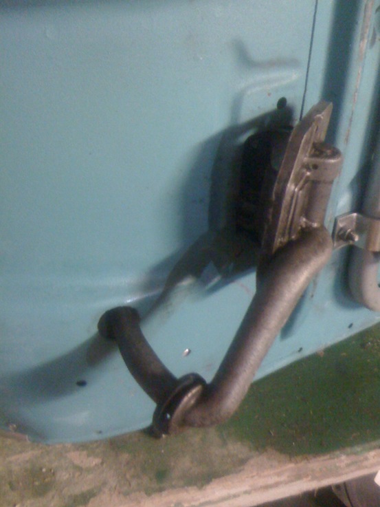

Ragazzi, devo finire di smontare il telaio.. E mi sono fermato. Non capisco come si smonta il pedale del freno. Ho allentato tutto, ho tirato più che potevo, ma più di cosi non viene. Ho letto che c'è un metodo della chiave "curva" ma non ho capito bene come funziona.
La situazione è questa !

hai tolto il gommino che sta sopra il pedale?
prima devi fare uscire la parte che rientra nel telaio nel buco sottostante
quindi, tolto il gommino, con sforzo sicuramente ma dovrebbe uscire.
Devi anche provare a torcerlo ed inclinarlo.
d'altronde se è entrato...

Si, l'ho tolto. Il pedale è "nudo e crudo".
Il problema è che il blocco che rientra nel telaio, non esce come se qualcosa dentro "toccasse" o come se non passasse dal foro.
Pensavo che forse tocca nei listelli della pedana.. Nel caso quelli come faccio a toglierli ? |

di sicuro c'è ancora il cavo freno attaccato...
mi sa che devi guardare gli esplosi per vedere come uscirlo!

Il cavo è staccato dal posteriore, ma ancora attaccato al blocco. È questo il problema?

| E certo !! Devi scollegare il cavo dalla parte del pedale !! Altrimenti quando tiri , il cavo ti impedisce l'uscita del pedale !! |

Ahhhhh e come lo stacco ?! |

Sviti il morsetto che lo stringe poi se ha la testa dalla parte del morsetto lo sfili per tutta la sua lunghezza e wuoilá é fuori !  |

Niente da fare.. Il cavo lo intravedo un pelino, ma non ci arriverei neanche con un microscopio! Lascerò il compito al carrozziere.. Mi arrendo!  |

| il cavo và sganciato lato ruota.. è ovvio che lato pedale non riesci.. poi fai uscire il collo dal foro pedana premendolo come se frenassi e aiutandoni un pò con l'ingegno.. fatto cio sfili e vien via.. |

Ho provato in tutti i modi. A portare il pedale a fine corsa e sfilare, a cercare di togliere il "cilindrindretto" (quello interno)... Ma niente.
Ho perso molto (forse troppo) tempo per un semplice pedale, ed ho paura di fare danni, come intaccare la scocca per estarlo.. Quindi, porterò la carrozzeria dal carrozziere che mi farà la sabbiatura e riverniciatura, e (penso) in un minuto neanche, saprà toglierlmelo ! |
