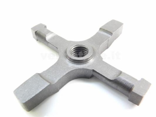

Debbo cambiare la crociera , ma sono indeciso su come montarla , Facendo riferimento al selettore delle marce.
Il filetto della crociera da una parte (quella visibile in foto) ha un collarino dall'altra parte e' piana.
Vorrei sapere se se la parte con collarino deve essere orientata verso il selettore o no.
Se la montassi sbagliata che effetto avrei?
Ciao Grazie

la parte in foto guarda verso la ruota...se la monti rovesciata puoi avere problemi con la selezione marce
Cittā: XXX
Inserito il - 27/07/2012 : 00:38:42  Mostra Profilo Invia a n/a (ex wyatt) un Messaggio Privato
scusa, ma non conviene montarla alla stessa maniera di come hai trovato quella vecchia?

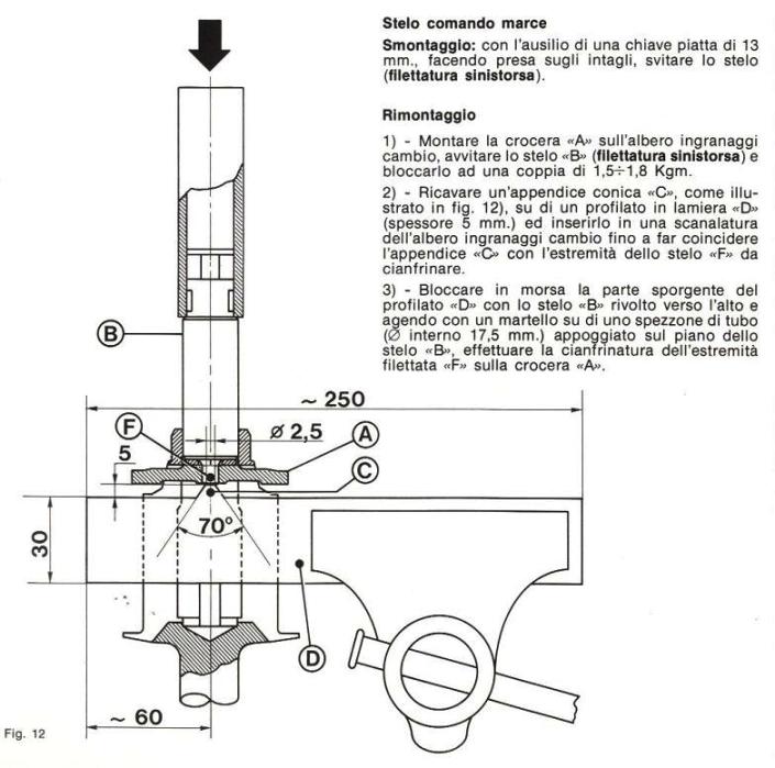

estratto dal manuale d'officina....
