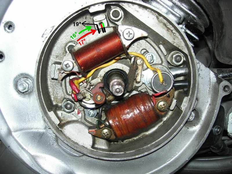

Una curiosità, al mio 102cc vorrei controllare l'anticipo; girovagando sul forum ho trovato questa foto interessante per capire i gradi e mi sembra di capire che il carter non ha una tacca di riferimento ma dovrei crearla io con un segno, però non capisco una cosa, se smonto il volano e poi non so quanti gradi di anticipo ha già il motore come faccio a regolarmi?
 138,62 KB |

La domanda è giusta e la risposta è semplice: senza utilizzare il metodo del goniometro, bloccapistone (per rilevare i gradi di distanza dal PMS) e in seguito la stroboscopica per rilevare il valore di anticipo, non avrai mai il valore reale dell'anticipo. Il disegno che hai postato parte dal presupposto che l'anticipo sia quello "teorico" originale della special, cioè 19°, e spiega come portarlo a 16 o 17°. Ovvio che se il punto di partenza non fosse corretto (e non possiamo saperlo) anche quello che si otterrà è differente |
