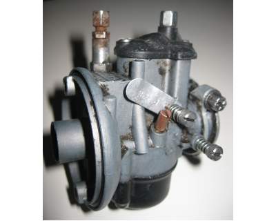

a sto punto mi chiama un mio amico e mi dice vuoi un carburatore 18/16 per vespa?a 30 euro. ecco la foto:
e vuole darmi anche il volano andrea pinasco da 1.4 kg per 20 euro eccolo:
8,82 KB
vi sembra buona come ''elaborazione''? ho un po di spinta in più?
grazie a chi ripondera

Il carburatore è per ape (ci vuole il suo filtro) e il volano è per PX, non te ne fai nulla.
ma non è questo,domani devo andarlo a vedere..anche perche lui lo montava su una special come la mia! e anche il carburo!

Inserito il - 07/08/2012 : 13:54:08  Mostra Profilo Invia a djgonz un Messaggio Privato
andre50special ha scritto:
Scusa ma hai letto cosa c'è scritto nel volano???
C'è scritto PX125-150 P200E, quel volano è per PX...
Se hai l'accensione a puntine mi spieghi come credi di farlo funzionare???

Inserito il - 07/08/2012 : 14:06:08  Mostra Profilo Invia a djgonz un Messaggio Privato
Se il volano è per special va bene la tua accensione a puntine, ma è un volano inutile, raffedda poco e nulla e se pesa 1.4kg sono solo 200gr in meno del tuo originale... Ne vale la pena??? Per me assolutamente no.
I cilindri è meglio se li prendi nuovi.
