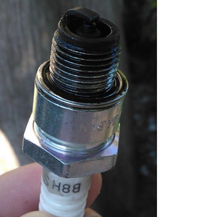

Ciao Ragazzi,
sto avendo un problema con la candela.
TEmpo un paio di mesi dalla sostituzione della candela la vespa inizia a sborbottare e si spegne, poi non vuole ripartire, sostituisco la candela con una nuova e parte alla prima pedivellata.
La candela è umida nera come se fossi grasso (almeno credo) il color nocciola me lo sogno.
monto un GT 102 polini, il carburo 19 con getto massimo 86, la candela è una NGK.
la miscela al 2%
Considerate che è la seconda volta che mi capita, la prima dopo 800Km ora dopo 300Km
Cosa ne pensate? devo smagrire un po', inizio ad abbassare il getto del massimo?
grazie ciao ciao

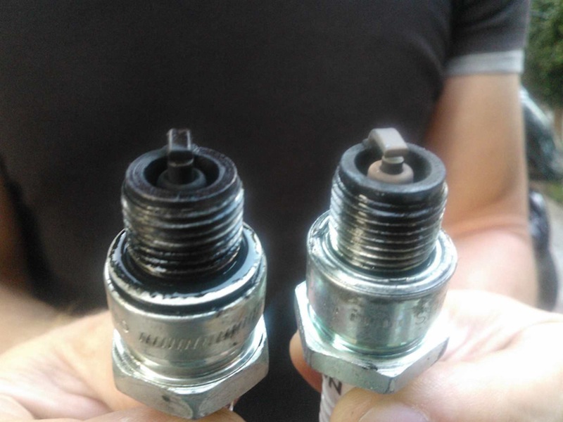

Ho fatto delle prove ma sinceramente rimango dubbioso sulla carburazione.
Attualmente sono con 19/19:
max 80
start 60
minimo 49
vite del minimo a 1,5 giri
spillo: qui mi consigliate di spostarlo di tacche.... scusate l'ignoranza ma nel mio carburatore SHBC 19.19 non vedo nessuno settaggio di tacca dello spillo. Non verrei vista l'anzianità di servizio che nei vecchi modelli lo spillo non ha le tacche di settaggio che mi dite.
La prova che ho fatto è fare la benedetta stirata a tutto gas per poi controllare la candela. Allego la foto.
Se vado a palla (vedi immagine di destra) la candela è asciutta e sembrerebbe leggermente magra, mentre se vado ad un'andatura blanda dentro al paese la candela mi sembra imbrattata (come se fosse grassa)
Attualmente, dopo la prova, ho alzato il massimo ad 82.
che consigli mi date?

per me non centra la carburazione.. e' bagnata in quel modo perche' ha incominciato a "sbagliare" e di conseguenza hai provato a riaccenderla piu' volte. se le candele si bruciano di continuo ci sara' un perche' e non e' per 2 4 punti in più o in meno di carburazione.
considerato la configurazione del tuo motore un 86 e' un pelo magro. con un 80 sei a rischio grippata. quindi non capisco come stai facendo le prove della candela .. hai fatto una tirata della vespa fino in terza e spento dopo 5 secondi di tirata SENZA SCALARE prima di spegnere ?
consiglio getto 88 e NGK B7HS
a mio avviso avrai qualche problema ai condensatori.

sei magro di massimo di 4 punti circa... ai bassi e medi regimi a vespa ben carburata la candela deve stare tendente al nero più che al nocciola... il nocciola solo con vespa al massimo di giri.. anch'io consiglio champion o bosh.. specialmente con accensione a puntine evita la ngk... se prendi champion monta la L78C
Comunque non farti troppe seghe sul colore candela.. piuttosto vedi come si comporta su strada fai la carburazione a orecchio e in base a come risponde il motore... il colore candela non sempre è un indicatore valido..

Ragazzi, è vero che ci sono state delle partite di NGK difettose (o per meglio dire delle copie "made in...???" spacciate per NGK originali) che hanno dato problemi, ma non tutti i mali vengono dalle candele!!
Dalla foto delle due candele e dai sintomi che descrivi la mia diagnosi è la seguente: con il max 80 eri magro a tutta apertura e non poco...i due punti in più (da 80 a 82) non penso possano aver risolto la situazione, io ti consiglierei di rimettere il getto max 84 e rifare la lettura candela a manetta, vedrai che probabilmente sarai giusto...spesso in questi carburatori che hanno poche regolazioni, si fa l'errore di smagrire di massimo quando si vede una candela nera, che invece è magari dovuta al parzializzato o al minimo grasso...ma poi se ne pagano le conseguenze!!
Invece c'è qualcosa che rende la carburazione grassoccia al minimo e/o alle piccole aperture...tra l'altro non capisco come puoi avere un getto minimo del 49, che a quanto mi risulta è inesistente in questa misura sugli SHB...sicuro di non avere un 45? Se invece hai davvero un 49, allora come prima cosa metti un 45 che è la misura "standard" per il 19/19, dopodichè dovrai lavorare sulla vite a farfalla (propriamente detta "vite regolazione miscela". Negli SHB infatti, non esiste il sistema dello spillo conico (il bravo Dorna credo facesse un discorso di carattere generale...oppure è abituato a carburatori molto più grossi di questi).
Con il getto minimo 45 la vite miscela dev'essere aperta di un giro (di 360°) dal tutto chiuso, o anche leggermente meno; aperture maggiori tendono a ingrassare troppo al minimo. Se neanche così si risolve dovrai provare un getto min 42, ma in questo caso la vite miscela dovrà essere un pò più aperta (indicativamente, di 1,5 giri).
Un'ultima cosa, potrebbe essere semplicemente che la candela si imbratti fino a diventare inutilizzabile perchè hai troppo olio nella miscela, oppure perchè tieni sempre il motore a regimi troppo bassi facendone un utilizzo tranquillo...una bella tirata ogni tanto può far solo bene
