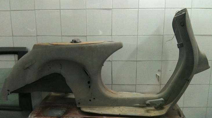

Da qualche parte all'interno del telaio non si vede nulla del vecchio colore? Hanno riverniciato tutto di bianco?
Prima di sabbiare potresti provare con la levigatrice e piano piano togliere gli strati di vernice...
Comunque essendo di produzione 66 è molto probabile che avesse il fondo color nocciola (3000M).

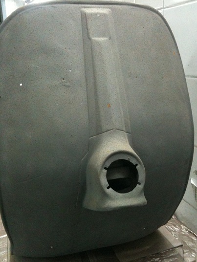

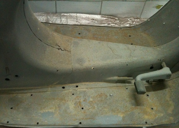

Con circa 3 mesi di ritardo giovedì mattina scorso sono andato a prendere la vespa dalla sabbiatura (per la serie non c'è fretta).
Purtroppo la vespa è stata esposta tutto il periodo Natalizio all'esterno e quindi alle intenperie (coperta da un sottile telo) ed ora ha un pò di ruggine sparsa.
Il carrozziere ha detto che la elimina tutta perché è uno strato leggero (mi voglio fidare).
La cosa ottima è che non ha saldature o buchi e la pedana è intatta.
Ora si deve togliere la ruggine e passare il fondo rigorosamente nocciola (colore maxmeyer giusto?).
Come sempre attendo vostre dritte e suggerimenti.
Nella foto si vede ancora il pezzo di ferro per mettere "la staffa" una sorta di antifurto che ho trovato nella vespa quando la comprai.
Buona domenica a tutti, seguono come sempre aggiornamenti.

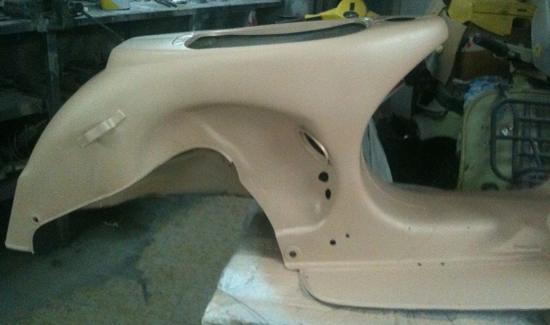

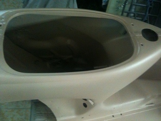

Inserito il - 28/03/2013 : 01:53:28  Mostra Profilo Invia a pingel un Messaggio Privato
Scusate l'assenza. Il mio carrozziere ci sta mettendo troppo tempo (ma sta a buon punto finalmente.
83,51 KB
In questi giorni dovrebbe fare anche i cofani

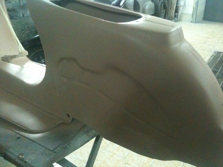

79,64 KB
68,85 KB
il cofano sinistro ha dovuto fare un lavoraccio,
c'era poca luce da quel lato nel garage.
Appena posso posto altre foto.
Fatemi sapere che ne pensate ;)

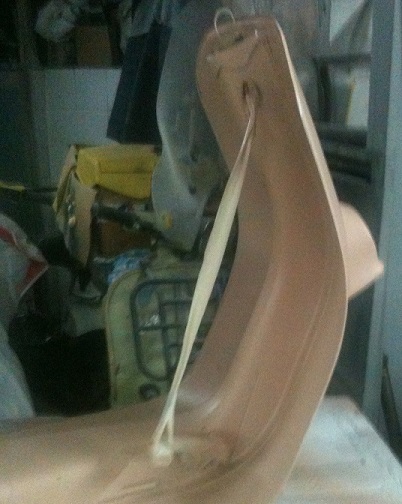

In realtà me ne ero scordato di aver fatto anche questa
140,24 KB
