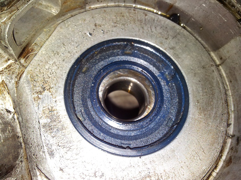

Stamattina sono sceso in garage e ho tirato giù il motore. L'ho smontato di tutto il superfluo e ho aperto i due semicarter. Il paraolio incriminato è quello in foto. Per me non presenta segni evidenti di usura, ma magari non copia bene sul cono dell'albero motore. In ogni caso oggi pomeriggio lo sostituisco e provo a rimontare tutto..
P.S. il verso di inserimento del paraolio è quello giusto?

Inserito il - 15/07/2012 : 13:54:06  Mostra Profilo Invia a andy90 un Messaggio Privato
cambialo a prescindere dato ke hai aperto! =)

Inserito il - 15/07/2012 : 20:54:53  Mostra Profilo Invia a djgonz un Messaggio Privato
Bah, per me hai aperto per nulla... Se il paraolio lato frizione è danneggiato non aspira aria ma olio motore. La vespa fuma tantissimo e fa un odore strano.
Ti avevamo consigliato di cambiare il paraolio lato volano.

Inserito il - 16/07/2012 : 12:15:57  Mostra Profilo Invia a franke un Messaggio Privato
Ma sei proprio sicuro che non ci sia un problema al
carburatore tipo sporco che chiude il circuito del
minimo o la vite aria miscela? Soffia con aria compressa
a 10 ATM e ti levi il dubbio. La valvola non si vede
bene dalla foto e la spalla dell'albero è OK?
Ho forti dubbi che se i paraoli sono stati montati correttamente,
ed ingrassate le superfici di contatto labbro /asse albero motore
si siano bruciati alla prima accensione
