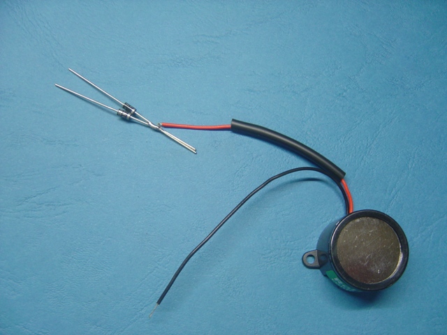

Ragazzi!!!! ciao a tutti
ho fatto un nuovo acquisto...ho comprato il CICALINO PER LE FRECCE per il mio PX...
vedendolo da vicino è molto delicato,sinceramente non saprei da dove cominciare!
mi potete aiutare per come collegarlo ma sopratutto azzeccare il posto giusto per fissarlo!!!
grazie a tutti!!!
PS: il mio è un ARCOBALENO 150cc

la spia delle frecce lo colleghi ai due poli, dato che la spia si accende sia che metti la freccia a dx che a sx suonerà qualunque sia la freccia, con questo collegamento nons ervono i diodi, solo filo nero con nero e l'altro sul giallo della spia nel cruscotto...
la cicala la fermi con della colla a caldo vicino alla spia.
Oppure un diodo al positivo marrone nel bauletto freccia dx e l'altro al positivo viola feeccia sx prolungandoli con del filo ovvio, il nero sul telaio alla massa di una delle due frecce... ma è più complicato....
prova sulla spia cruscotto al volo, sganci i fili della spia e li poggi come capita sul rosso e sul nero, azioni le frecce e senti se suona....

in effetti è un cicalone dalle dimensioni....altro che cicalino!

come posizione ti consiglierei di metterlo nel bauletto.
in alto a sinistra, come sui T5
(ammetto che il rumore non è dei più belli, scassa davvero tanto gli zebedei, ma d' altronde è quello il suo lavoro )
Erry scusa perche' dici che è grande? ti regoli dalla foto?
è poco piu' piccolo di un EURO!!!!
non mi sembra grande...poi se esiste piu' piccolo consigliatemi!

era una battuta più che altro, per quanto dalla foto sembra più alto che largo, se dici che è come una moneta da 1 euro.
Per il resto il cicalino è utile, perchè io di solito mi scordo sempre la freccia accesa, bisogna vedere quanto rumore fa (se basso giusto o camion monnezza, per dirla alla Mimmo)

non so da dove cominciare, qualcuno di voi gia' l'ha montato questo tipo? avete uno SCHIZZETTO? :-)

solleva il coperchio manubrio, la spia arancione sul cruscotto è alimentata da due fili, metti il filo rossodelcicalino ad uno dei due ed il nero sull'altro, come prova scollegali e attaccaci il cicalino per vedere come suona, poi riattacchi anche la spia....
impossibile spiegarlo più facile di così.

Paolo io non ho spia arancione sul coperchio del manubrio...ti ricordi la mia vespa è un ARCOBALENO?
