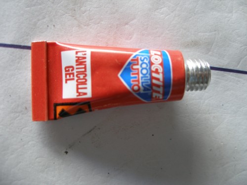

Esiste un prodotto della Loctite apposta per togliere l'attack. Non usare niente d'altro.
Consiglio che ti do, vai in ferramenta, richiedilo o ricercalo sul sito e fai chiaramente una prova su qualcosa verniciato che non sia la vespa. Il prodotto è apposta per levare l'attack ma non so come si comporta con la vernicie...

Eccomi, concordo con Marco, usa il "togli attack" (come lo chiamo io ).
Stai tranquillo che la vernice non la rovini, che l'hai presa per una schifosa nitro? Mi offendi

Inserito il - 24/06/2012 : 11:31:03  Mostra Profilo Invia a Steck81 un Messaggio Privato
Eccolo, il ripara danni
