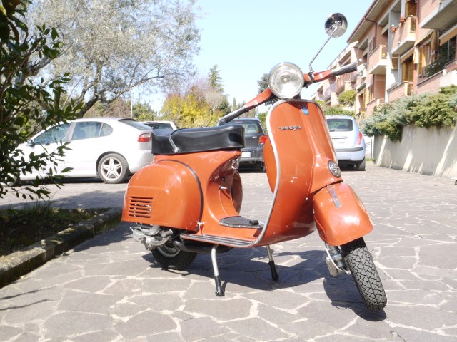

ma una fotina della ts no?

ma mi domando è talmente brutta che non merita una foto?

Diavolacci...non ve la ricordate
http://www.vespaforever.net/forum/topic.asp?TOPIC_ID=24145&whichpage=34
questo è tutto il restauro documentato passo passo nel forum
e questa una fotina per farvela ricordare
103,38 KB
