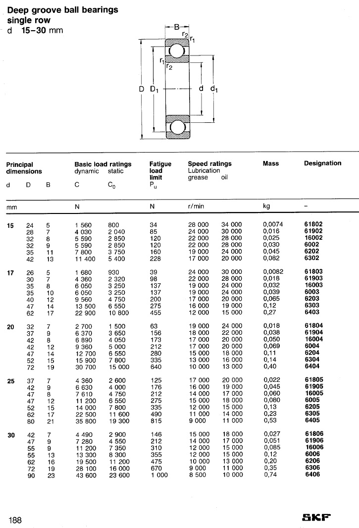

visto che il mio post ha interessato ben tre utenti allego la pag 188 del catalogo SKF (praticamente introvabie)
191,32 KB
lo sapevate, voi tre, che il 6204 regge 15000 giri?

cacchio, davvero interessante!!
noto ora che con come lubrificante grasso, i giri sono minori rispetto a quando si usa lubrificate olio.
pensavo il contrario sinceramente!
