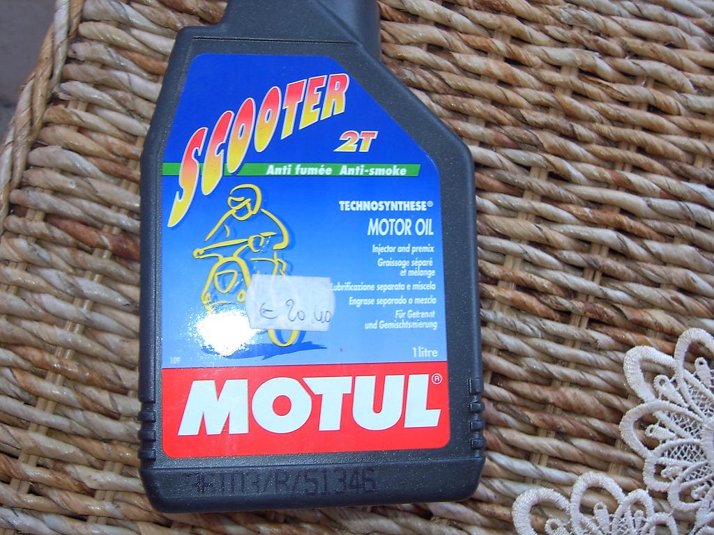

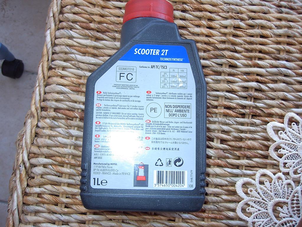

pero' in questo periodo non ho avuto tempo per comprare il solito olio(quello della foto) ed ho utilizzato uno di sotto marca con la benzina non di marca cioe' quella che costa di meno
sentendo un mio amico mi ha detto che l'olio ci vuple quello sintetico e la banza di marca peche' quella che ho messo ha pochi ottani e quindi poco detonante
ora vi allego la foto dell'olio che utilizzavo,fatei sapere se e' sintetico o semisintetico sopra c'e' la scritta technosynthese magari sara' proprio quello
