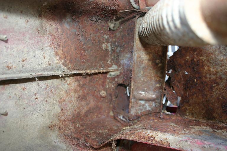

Salve a tutti.Vorrei proporvi un problema speranzoso in un aiuto.... Ho acquistato una vespa pk 50 rush da restaurare, parzialmente smontata ma completa di tutti i pezzi e documenti. Necessita di restauro totale ma non particolarmente difficoltoso.Solo un particolare mi impaurisce: la zona sotto il serbatoio e' completamente consumata dalla ruggine a causa di una perdita di benzina dal serbatoio. La ruggine ha consumato la lamiera andando ad intaccare e indebolire la staffa reggi sospensione posteriore .Avrei bisogno di consigli e aiuto anche morale per superare la cosa. Anche perche' se non e'possibile riparare in sicurezza quel pezzo di telaio,e' inutile continuare il restauro. Grazie a tutti.

Se ho capito bene la parte idebolita dalla ruggine é il punto di telaio dove la sosponsione viene fissata !?  Se cos'í fosse , non ci sono grandi alternative... devi rinforzare assolutamente il punto indebolito. È troppo importante quel punto per sottovalutare il problema , quindi va rappezzato !! Tutto si puó fare , purché venga effettuato da una persona competente !!  |

| La traversa con il foro per fissare l'ammortizzatore posteriore non sembra corrosa ( a proposito : e' di acciaio???), ma la lamiera che sta sopra di essa si ,infatti si stacca con le mani. Per rappezzare lì , posto angusto, che si fa?? si apre tutta la coda?? |

| si sicuramente dovrà esser portata da un artigiano che saldi a CANNELLO e ti prepari una piastrina nuova da saldarci come rinforzo |

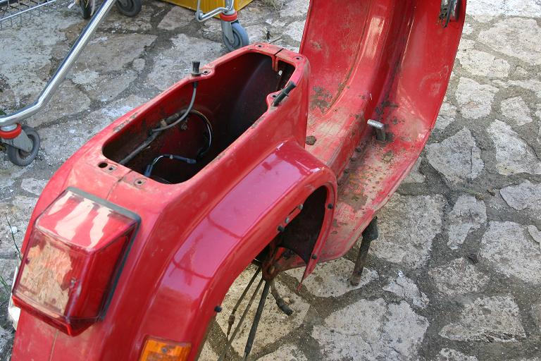

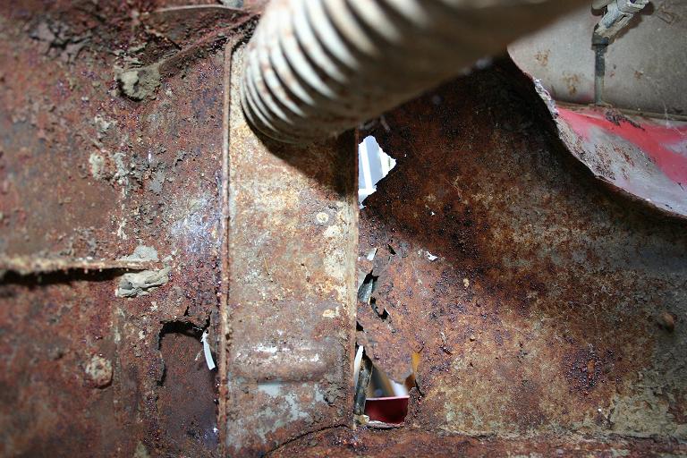

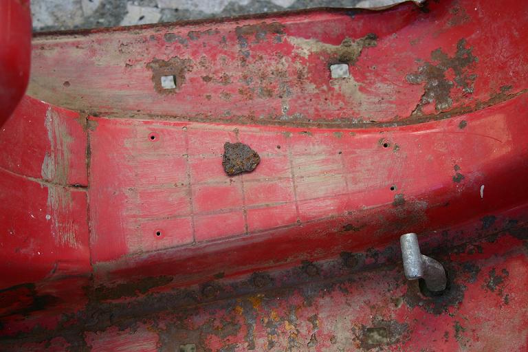

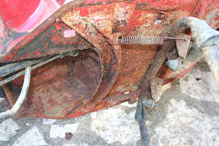

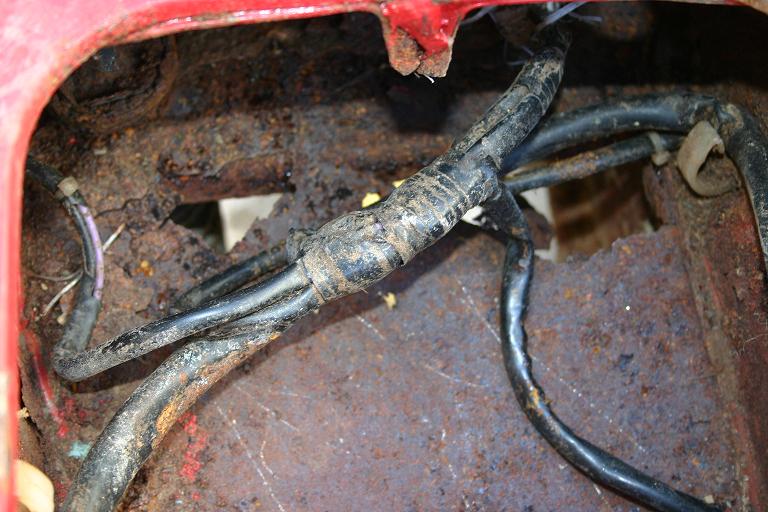

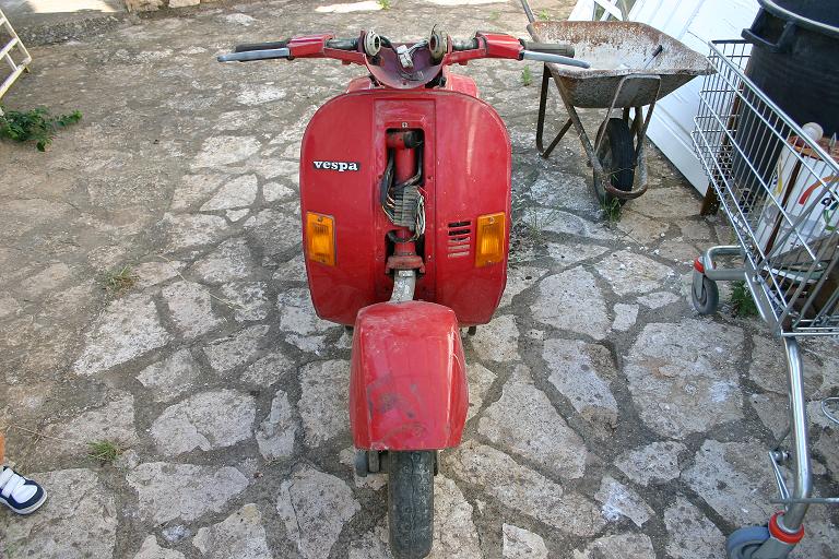

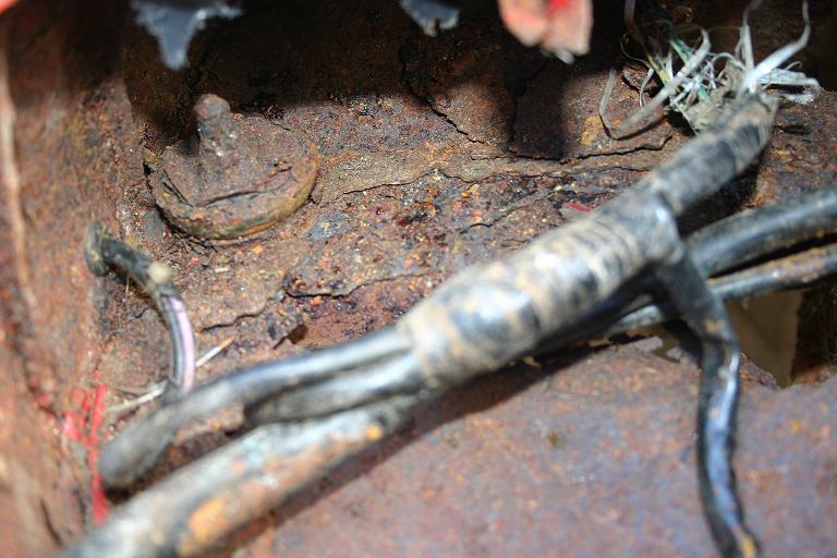

Inserito il - 13/06/2012 : 09:58:25
 132,38 KB
la moto e' arrivata a casa cosi'
 109,08 KB
 77,97 KB
 113,51 KB
e adesso il problema:
 87,1 KB
 87,03 KB
 80,82 KB
da notare la testa dell'ammortizzatore come si e' combinata.....
 114,35 KB
guardando da sotto , la traversa di sostegno ammortizzatore non e' messa male, ma la lamiera......
 85,64 KB
per ora e' tutto ..... aspetto consigli.... ciao...ù
Inserito il - 13/06/2012 : 10:02:33
Come notiamo la tsfafa della PK è un inserto rigido aplicato sul telaio, questo particolrare sistema di alloggiamneto dell'ammo è ben più solido di quello della special e della px ad esempio, se un danno simile lo avesse avuto la special sarfebbe stato ben altro lavoro!!!!
tutto si ripara, la riparazione deve essere effettuata copn saldatura a fiamma ossiacetilenica, mettendo solo delle pezze al lamierato interessato dalla ruggine, la staffa per assurdo non è compromessa e nel qual caso andrà solo appena riappuntata per scrupolo sui lati... dopo saldata và ripulita per bene, e ferox a go go, si ripara, direi non facile ma si ripara tranquillamente. |

Inserito il - 13/06/2012 : 10:08:43
Non é certo un lavoro di bricolage se non sei bravo con il cannello.... Devi portarla da qualcuno che sappia il fatto suo !!  È messa peggio di quello che mi aspettavo....  |

Per poeta:_ grazie per la rassicurazione, speravo che si potesse aggiustare anche se con difficolta. posso cominciare il restauro allora???
per sanrem:_ ho sempre saldato a elettrodo e quindi mi sa che mi devo affidare a qualche carrozziere anche se a volte ho saldato lamiere sottili col cannello non ho propio esperienza....
