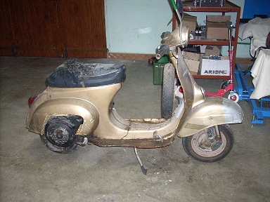

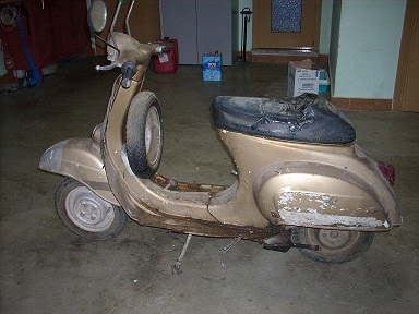

salve sono di nuovo qui dopo il restauro della 50L ora ho trovato questa sportellino del 1965 che sono indeciso se restaurare o vendere perchè ho già altri lavori iniziati.
ho guardato un po' nel forum e usato il cerca ma non ho trovato nulla, ho alcune domande.
1- la cuffia in ferro è stata montata su tutti gli sportellino o solo fino un certo n° di telaio?
2- il n° del motore deve corrispondere con quello del libretto?
3- le sportellino hanno tutte i carter stretti?
4- il parafango anteriore mi sembrava di avere letto che sulle prime era diverso fino a che n° di telaio e qualcuno ha delle foto da postare?
grazie mille

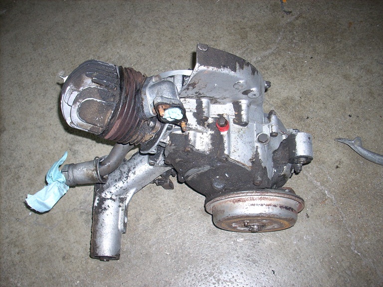

a parte il motore che non è il suo,la forcella è storta e l'ammo anteriore non è il suo, difficile da trovare
se venderla o no devi deciderlo tu, se hai la possibilità vai di restauro, verrà fuori sicuramente una bella vespetta

Metti in conto 400 euro per il motore ...difficile da reperire in buono stato
TRE travasi
Inserito il - 10/06/2012 : 21:43:32  Mostra Profilo  Visita l'Homepage di poeta  Clicca per vedere l'indirizzo MSN di poeta Invia a poeta un Messaggio Privato
la sportellino del 65 ha sempre motore a carter stretti, parafango tipo special, forca ant con foro per blocco di sterzo stretto e passante fermo manubrio per perno largo pieno da 14mm...
ho lo stelo e il motore completo e funzionante già revisionato, completo di cuffia e coprivolano, con volano però del 1965 (sempre mod piccolo ma quello senza piattino) appunto del 1965.... se interessa mandami MP, al meglio potrei anche avere una coppia di carter stretti vuoti, la cuffia ed il coprivolano li compri repro e ci butti dentro tutto quello del motore che hai sotto avendo solo cura di alesare il collo del cilindro che sui carter stretti ha diametro inferiore.... anche in quel caso ci mettiamo d'accordo MP se interessa e con meno hai i carter.
stiamo parlando di un motore molto ricercato nell'usato, ma non sono un vampiro.

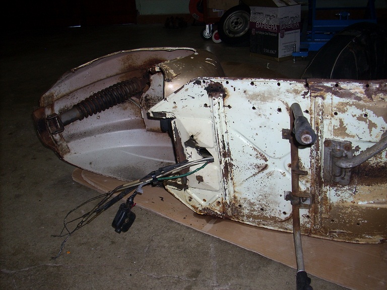

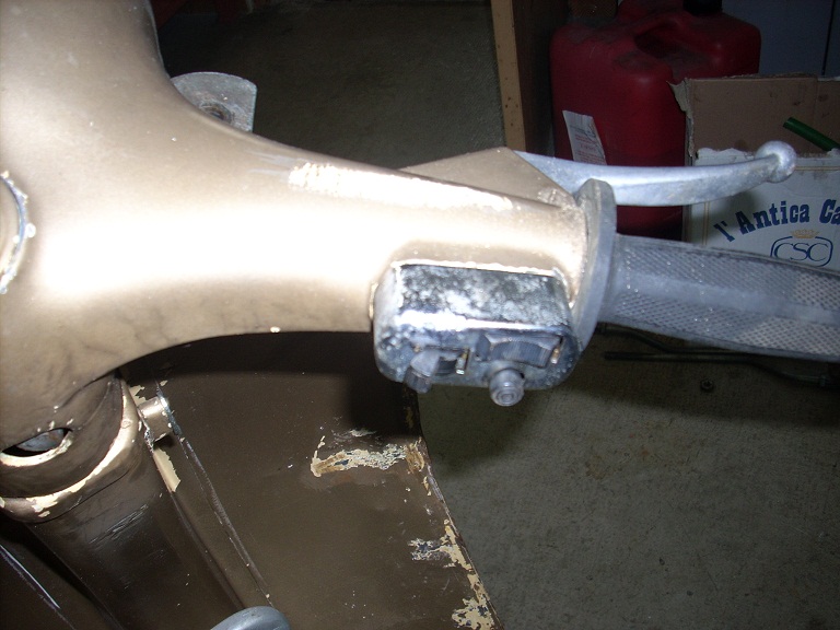

ho iniziato a smontare un po' di roba a parte il motore il resto sembrerebbe originale, tutto verniciato di azzurro chiaro anche il parafango anteriore è recuperabile facilmente, visto che iniziero' a riparare il telaio la prima cosa da trovare che manca è lo sortellino per ottenere l'accoppiamento ideale, qualcuno ha comperato quelli rifatti? fanno schifo o sono una cosa decente anche dopo averli rimaneggiati?
182,97 KB

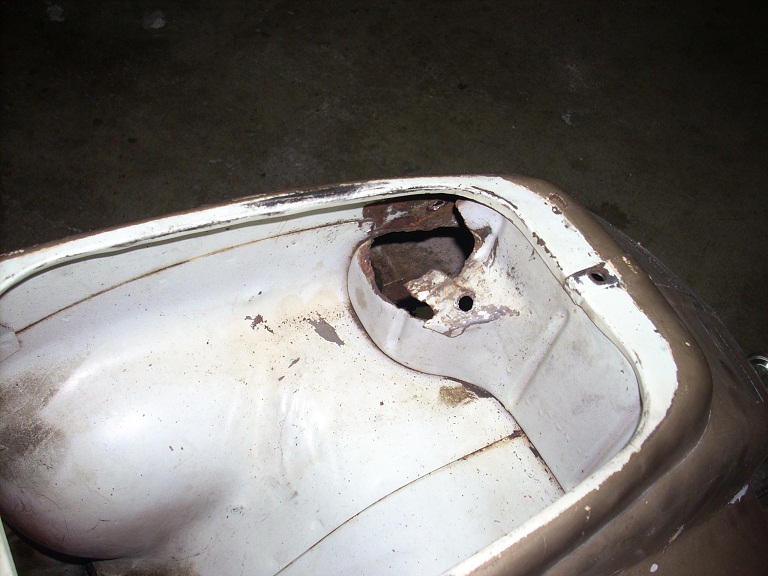

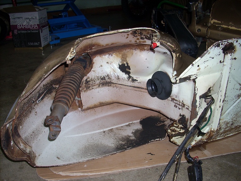

questo è il danno più grave, ripararlo non sarà un problema ma fare una cosa che non si veda non sarà molto facile, anche perchè essendo il metallo snervato sarà necessario laciare delle saldature un po' consistenti non molate, va bene che poi rimarrà nascosto

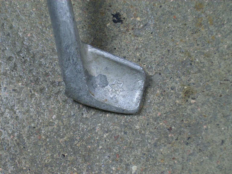

due domande, la leva della messa in moto co la stelletta e la S è la sua? poi il porta ruota di scorta può essere compatibile con queso modello o è dei modelli più recenti?

il motore, purtroppo non è il suo, però dopo avere pulito il carburatore un 19/19 l'ho messo in moto e gira liscio come l'olio da come viaggia credo abbia un 102 montato, ora gli farò una bella revisione e vediamo di recuperare un po' di soldi per comprare un carter stretti.....

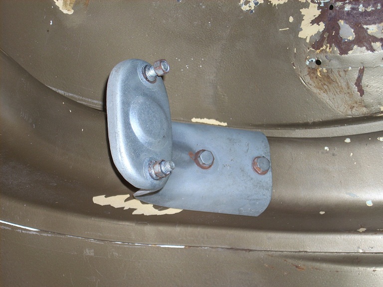

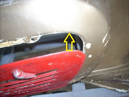

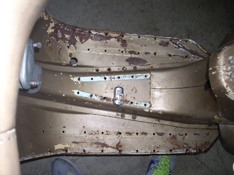

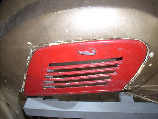

lo sportellino lo trovato per fortuna velocemente , è basilare per mettere in quadro e allineare le lamiere del vano motore.... domanda alla destra del n° di telaio è giusto che non ci siano gli 8-10mm del bordino di lamiera dove appoggia lo sportellino, ho messo una freccia.

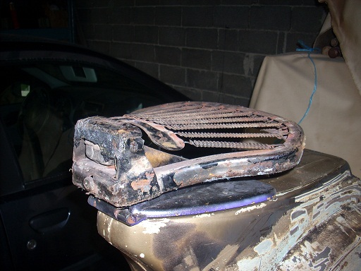

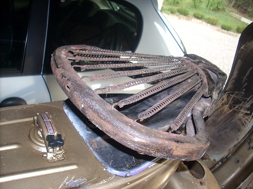

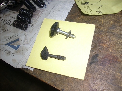

poi ho trovato la sella bisogna fargli il rivestimento ma visto che mi è stata quasi regalata vale la pena sistemarla.... e ho trovato anche il pomello, sembrerebbe originale dell'epoca, qualcuno sa dirmi se è quello giusto.....

alla destra del numero di telaio è tutto in ordine
anche il pomellino della sella dovrebbe essere il suo...sopra non è forato giusto?

no non è forato poi metto una foto
