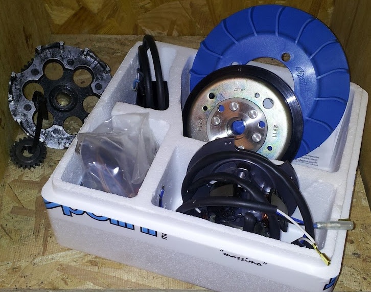

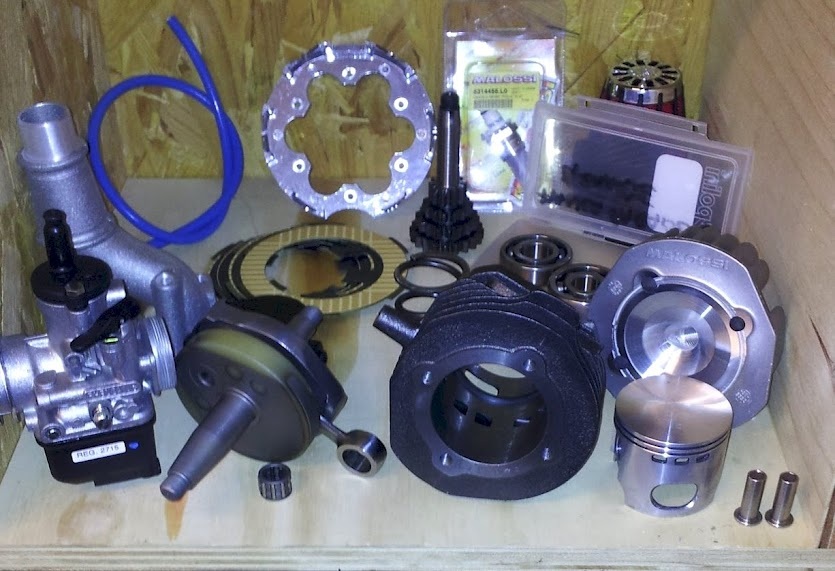

Dopo "millenni" a non documentare lavoretti più o meno interessanti, apro questo post dedicato alla realizzazione di un motore corsacorta per la mia Special (finalmente...).
E' da tempo che penso a cosa utilizzare.
Vuoi per sperimentare un pò cose nuove, vuoi per uscire dai soliti GT Polini, Alberi Mazzucca e DRT ecc (senza nulla togliere a questi marchi, ci mancherebbe) sono arrivato alla configurazione definitiva:
GT: MALOSSI 115
Alimentazione: PHBL 24 con collettore dedicato.
Scarico: Simonini 40.310
Albero: Pinasco con spalle in teflon (!)
Accensione: Polini analogica
Campana: 21/62 in alluminio senza parastrappi
Frizione: Polini 4 dischi in alluminio con disco bombato e tornito DRT - Molla Polini
Cambio: Cluster DRT 10-14-17-20
Cuscinetti: C4 lato volano - C3 lato frizione
Paraoli: Polini
157,59 KB
156,57 KB
Siate pazienti, non avrò molto tempo libero e l'assemblaggio non sarà rapidissimo.
Conto di lavorare molto sulla camera di manovella e sul raccordo tra GT e carter, studiando e realizzando scivoli per l'indirizzamento dei flussi.
Fasi altine, voglio un motore che tiri in alto.
Su 180 - 120, ma forse anche qualcosa in più.
Albero intorno ai 190.
Per questo motivo il discorso scarico potrà essere riconsiderato.
Per qualsiasi domanda, consiglio e considerazione, sono qua!

Iniziamo subito col dire che mi hanno mandato il volano sbagliato: Cono 19 anche se sulla confezione risulta Cono 20...

bell motore!!!! complimenti yuri, visto ocme hai fatto m1l, sicuramete questo non sara da meno!!
io ho sempre voluto provare il malossi 130, però visto che è poco "frequentato" ho il timore a prenderlo!!
sono propio curioso di sapere come và, seguirò con interesse!
Città: PORTOGRUARO
Inserito il - 09/06/2012 : 14:13:14  Mostra Profilo Invia a fede200e un Messaggio Privato
ottimo motore yuri, l'unica cosa che non condivido è la campana senza parastrappi.. per il resto ottimo..

Eh lo sò che non piace.
Ma è stata una scelta voluta e calcolata per alleggerire le masse rotanti e rendere ancora più precisa la bilanciatura della campana.
Poi noi un pò di manico l'abbiamo, e sappiamo un pò usare la frizione...
Città: PORTOGRUARO
Inserito il - 09/06/2012 : 14:22:06  Mostra Profilo Invia a fede200e un Messaggio Privato
si certo è che non vorrei mai dare troppo stress al corpo frizione che è già bel sollecitato di suo...
poi per il discorso del peso delle masse rotanti ti quoto visto che quella campana è molto leggera..
il volano quanto pesa?
hai pensato di alleggerire altre masse o no?

Inserito il - 09/06/2012 : 14:28:17  Mostra Profilo Invia a yuri76 un Messaggio Privato
Il volano è da 1,2 Kg.
Vorrei alleggerire tutto il cambio.
Porto gli ingranaggi in rettifica lunedì e vediamo che mi dicono.
Per la frizione, se la molla non è esageratamente dura, la frizione ben modulabile con il disco tornito e l'olio giusto, lavora bene, credimi. Ovvio che devi stare un pò attento, ma i dischi appositi in alluminio non fanno danni se non la strapazzi.

bene yuri!! ottimo, bel motore! mi sembra tutto studiato per bene quindi non aggiungo altro! buon lavoro!!

Per la simoninI prenderei la 40.309 ha quelle fasi indicate da te...

La 40.310 la ho già da un altro motore... per questo motivo avrei voluto utilizzarla... vedremo!

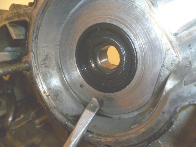

Appunto che poco concerne l'elaborazione.
Aperto il motore mi sono ritrovato il paraolio lato frizione MACINATO.
Vi assicuro che questo motore ha fatto davvero pochi km, eppure un ricambio di pessima qualità comporta una usura immediata.
Pensateci prima di acquistare ricambi economici...

Inserito il - 12/06/2012 : 10:19:43  Mostra Profilo  Visita l'Homepage di fra2 Invia a fra2 un Messaggio Privato
il problema dei paraoli è che siano compatibili con la benzina verde.... molti erano stati venduti in giacenza nell'età della pietra...con benzina normale e rossa.......
cmq accertati dei materiali che siano compatibili con la verde...
questo vale per tutti...

Inserito il - 12/06/2012 : 11:25:00  Mostra Profilo Invia a yuri76 un Messaggio Privato
Credimi che li avevo presi da un noto e blasonato ricambista che si fà pagare a peso d'oro...
D'ora in poi, per non sbagliare, o corteco o viton o polini.

Inserito il - 12/06/2012 : 11:33:31  Mostra Profilo  Visita l'Homepage di fra2 Invia a fra2 un Messaggio Privato
ehm ora non ricordo esattamente ma uno di quelli è compatibile con la verde... chiedi prima...
o qualcuno saprà dirti con più precisione....

quello è un rolf nero, si rompono con la verde! metti i corteco blu quelli che bende cif e vai tranquillo, oppure quelli blu scuro che vende RMS sono ottimi!
