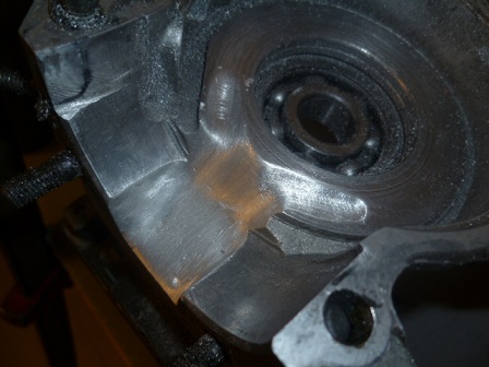

Iniziati i lavori di raccordo e lavorazione carter.
77,78 KB
63 KB
Purtroppo riesco a ritagliarmi mezz'ora alla volta.
Il grosso su un semicarter è fatto.
Il raccordo tra camera di manovella e travasi del gt è quello che volevo.
E' quasi completamente raccordato, poi passiamo all'altro semicarter e si passerà alle misurazioni delle fasi e sabbiatura.

Stò ancora valutando se eliminare quei "canali" e farne uno scivolo che prenda l'intera larghezza della corona circolare della camera di manovella...
Vediamo...

lavori bene, però a me i 115 non piacciono a fatto hanno la camicia troppo sottile
p.s. quei canali non servono a nulla

Concordo sulla camicia sottile Damiano, ma per una volta voglio provare la cilindrata massima su un corsacorta. Inoltre i miei motori, purtroppo, fanno veramente pochi km... non perchè spaccano, ma perchè li uso davvero poco.
Resta comunque il fatto che feci un 115 polini 3 anni fà ad un ragazzino del paese. Ci ha corso come un pazzo senza mai avere un problema e ancora ci scorrazza. Magari mi sento dire che i Malossi sono più delicati, ma ci credo poco. Se un motore è settato bene Malossi o Polini che sia deve tenere ed andare bene.
Riguardo i canali, che vuoi che ti dica... sono i soliti lavori che fai e che non sai mai se servono a qualcosa. Non avrai mai un confronto diretto tra come sarebbe andato il motore con o senza. Sono lavori che mi piace fare, anche per il gustio di farli.
Ti posso dire che su un 130 polini che ho fatto l'estate scorsa secondo me qualcosa in basso avevano dato, ma non ci posso mettere ovviamente la mano sul fuoco.
Sono passatempi e giochi per bambini cresciuti!

Bel lavoro, anche l'idea dell'invito camera manovella travaso non è male, sperimentare è sempre divertente...però avrei fatto solo l'invito nel senso di rotazione dell'albero, mentre l'altro no o solamente addolcito leggermente allo stesso piano della camera di manovella, in modo da creare più pressione della miscela in entrata nei travasi.. ma in finale chissà magari va una bomba, l'idea è la tua!
