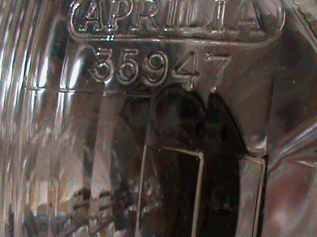

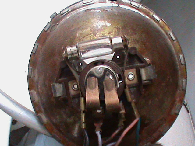

Inserito il - 08/06/2012 : 18:16:09  Mostra Profilo Invia a SergioB un Messaggio Privato
Ecco le foto
157,34 KB
146,12 KB
ed è anche marcato aprilia anzichè siem ma nel 75 l'aprilia era già nel gruppo piaggio
152,24 KB
155,82 KB
si andy ho pensato anch'io alla vespa 50,però pensandoci bene la 50 non monta la biluce e quindi dovrebbe avere una sola lamella di contatto,però potrei sbagliare visto che non ho mai visto il faro della 50. Bho....un bel mistero.
Ciao a tutti e grazie!!!
Inserito il - 08/06/2012 : 19:19:28  Mostra Profilo Invia a djgonz un Messaggio Privato
Ciao, anche io ho il tuo stesso faro con il tuo stesso portalampada. Quindi direi proprio che è originalissimo

al tempo montavano parecchio materiale aprilia, non centra niente con quelli delle moto,poi siem in esclusiva.per cui i portalampad SONO DIVERSI,lo schema elettrico non cambia.

Inserito il - 08/06/2012 : 22:10:39  Mostra Profilo Invia a Steck81 un Messaggio Privato
Ci Avrei scommesso la vespa di Visionario che nn era la soluzione logica e servisse una foto per capire...tutti pensavano fosse un siem e invece la foto dimostra essere un aprilia... Originalissimo, stesse marche presenti anche su altri modelli quali sv ts ecc Molto bello e raro complimenti
