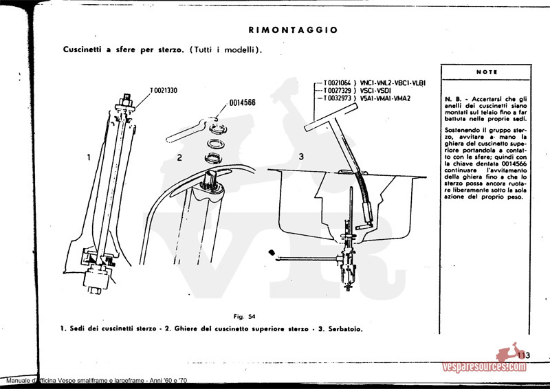

io ho trovato questo schema per la VNL2

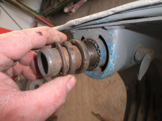

e allego una foto di come li ho rimontati io....
non va bene?
ci sono piu' pezzi?
cosa ne dite?
grassie
111,54 KB
137,85 KB
Inserito il - 05/06/2012 : 17:07:01  Mostra Profilo Invia a n/a (ex wyatt) un Messaggio Privato
non va bene... la rondella con il dente (la più sottile non filettata) va tra le due ghiere...

138,19 KB

Inserito il - 05/06/2012 : 17:33:02  Mostra Profilo Invia a fabiomarte73 un Messaggio Privato
vabbene,stasera controllo....
riesco ad arrivare fino a casa?, sono al lavoro con la vespa....
aldila' del "gioco" non dovrebbe essere pericoloso.... vero?????

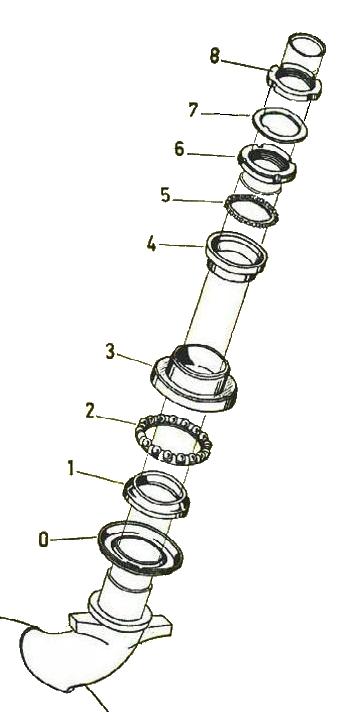

Inserito il - 05/06/2012 : 17:47:43  Mostra Profilo  Visita l'Homepage di mimmo  Clicca per vedere l'indirizzo MSN di mimmo Invia a mimmo un Messaggio Privato
26,51 KB

Inserito il - 05/06/2012 : 17:57:08  Mostra Profilo Invia a fabiomarte73 un Messaggio Privato
ma non ci sono troppi pezzi?
io specifico del gtr, ho trovato questo....
speriamo si veda...
138,56 KB

Oltre alla posizione della rondella sbagliata come dice wyatt ti manca anche la ghiera che fa da sede alle sfere, il pezzo 4 nell'esploso di mimmo.

non riesco a capirlo bene ma mi sa che hai ragione... se così fosse direi che ti conviene cambiare il cuscinetto perchè sarà di certo maciullato...
Inserito il - 05/06/2012 : 18:42:30  Mostra Profilo  Visita l'Homepage di mimmo  Clicca per vedere l'indirizzo MSN di mimmo Invia a mimmo un Messaggio Privato
ma è maciullato si!
sta girando con le ghiere lasche, e quasi si diverte a farlo
Inserito il - 05/06/2012 : 18:45:43  Mostra Profilo Invia a sanrem un Messaggio Privato
Hihihihi come si sul dire ha rotto le sfere !!!!
Scherzi a parte , Visionario ha visto bene per questo si é trovato questo nikname !!
La sede per le sfere é assente e le sfere sono direttamente sul telaio , conseguentemente si sono macinate. Devi comprare un nuovo cuscinetto !

Inserito il - 06/06/2012 : 08:26:34  Mostra Profilo Invia a fabiomarte73 un Messaggio Privato
vero! mi si e' maciullato il cuscinetto, distrutto proprio.....
quindi devo comperare il pezzo n.4 che non ce l'ho, e il n.5 il cuscinetto....
