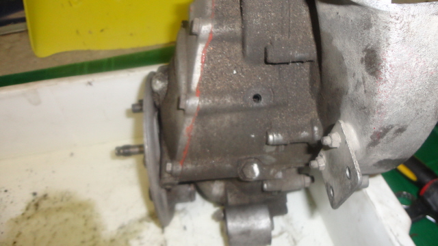

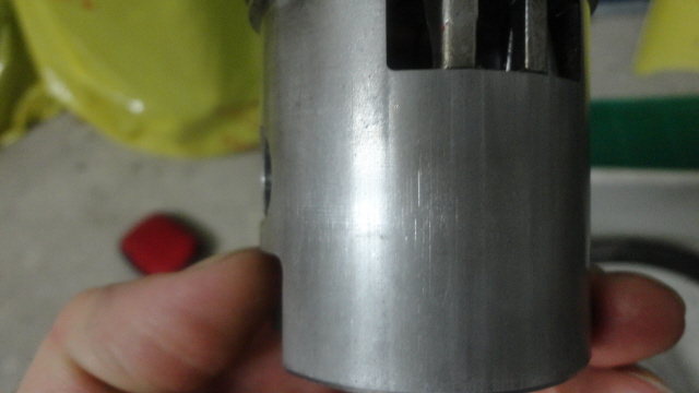

Sempre dai vostri post tempo fà ho deciso di cambiare motore alla mia vespa così composta: Termica 130 DR; albero motore mazzucchelli anticipato 51 mm.; carburatore dell'orto PHBL 24/24 con filtro polini; marmitta tecnogas a siluro; rapporti 27/69; frizione a quattro dischi con molla rinforzata; tutti cuscinetti, o-ring, paraolii e guarnizioni nuove; anticipo a 19 circa; statore con puntine revisionato e tutta l'accortezza nel rimontarlo tranne la caduta accidentale dell'albero motore sig. sig.
Ho fatto correttamente il rodaggio con miscela al 3% e notavo in piena apertura di gas un vuoto come se affogasse, forse tipico di qualche aspirazione di aria da qualche parte del motore. Ho provato con tanti getti del massimo ma mai nessun risultato e il minimo invece andava benone. Considerando questi difetti che poi superato il momento dell'affogamento il motore risultava abbastanza grintoso in alto e pensate che mi hanno fermato i carabinieri mentre la provavo e mi hanno detto che ero a 100 all'ora "mi hanno voluto bene". Montando e smontando la candela ho rovinato la filettatura della testa e allora ho deciso di smontare di nuovo tutto per portarlo a rettifica. Ho allegato delle foto ed ecco la sorpresa. La valvola di sfiato olio non c'era più e un pò di sporcizia lo trovata nei carter, pistone incrostato con righe molto leggere e cilindro altrettanto con righe leggere ma lucido. I cuscinetti non fanno rumore muovendo l'albero velocemente e nessuna perdita di olio tra i carter o almeno credo e a parte la sporcizia.Il tutto era serrato correttamente sia dal raccordo carburatore e scarico e carter.
Mi potete aiutare di che cacchio o combinato e la soluzione che dovrei adottare per rimetterla a posto?

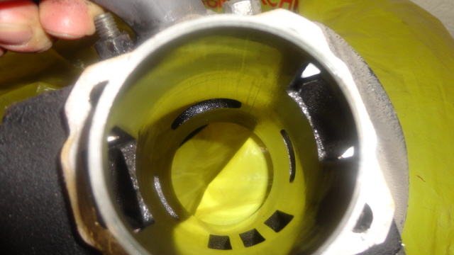

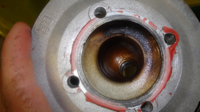

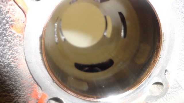

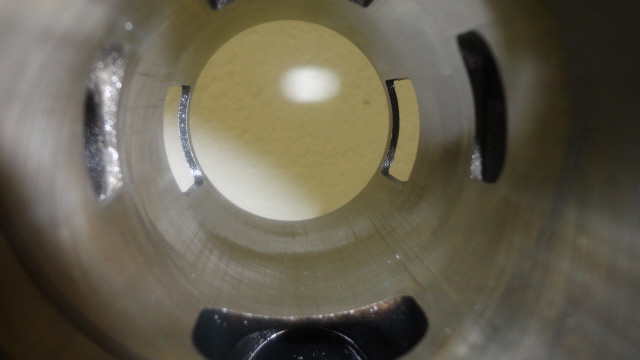

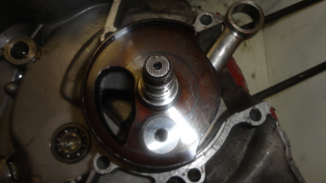

ci fai una foto alla valvola? pare di verdere una strana riga, ma non penso che sia lui il problema, se ti tiene il minimo benone.... ma sulla parete...come se toccasse o se fosse storto l'albero...
fra2
Fra2
4034 Messaggi
Inserito il - 03/06/2012 : 20:25:04  Mostra Profilo  Visita l'Homepage di fra2 Invia a fra2 un Messaggio Privato

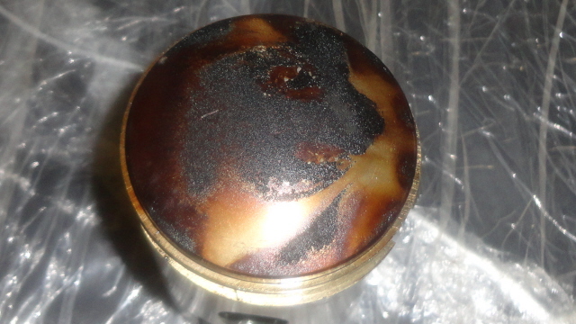

poi a vedere la carburazione pareva molto grassa...... quelle righe sono scorie di un olio che fa cagare...
che albero hai montato? bisogna capire un attimo le fasi forse c'è qualcosa di strano in qull'albero

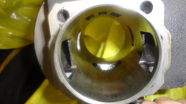

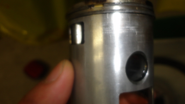

Inserito il - 03/06/2012 : 21:29:31  Mostra Profilo Invia a djgonz un Messaggio Privato

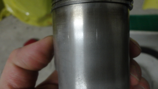

sinceramente non vedo dove sta il problema.
Quelle incrostazioni sono normalissime (anzi sono pure poche), idem per le righe (se così le vogliamo chiamare) del cilindro e pistone.
L'unico problema che devi risolvere è quello dell'affogamento perchè è sintomo di carburazione magra.
Ti consiglio assolutamente di togliere il filtro polini e lasciarlo senza nulla (basti che il pozzetto sia pulito e che ci sia il gommotto nel collettore).
Dovresti avere spillo D22 e polverizzatore AQ264 giusto?
Se è così parti da un getto max di 94 punti e scendi fin quando la candela non diventa di un bel color nocciola.
Inserito il - 03/06/2012 : 21:43:15  Mostra Profilo  Visita l'Homepage di poeta  Clicca per vedere l'indirizzo MSN di poeta Invia a poeta un Messaggio Privato

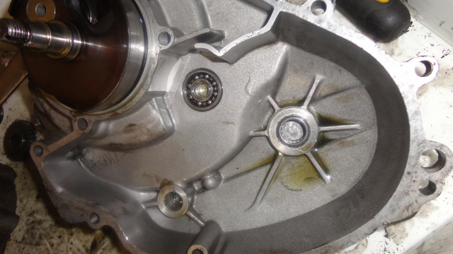

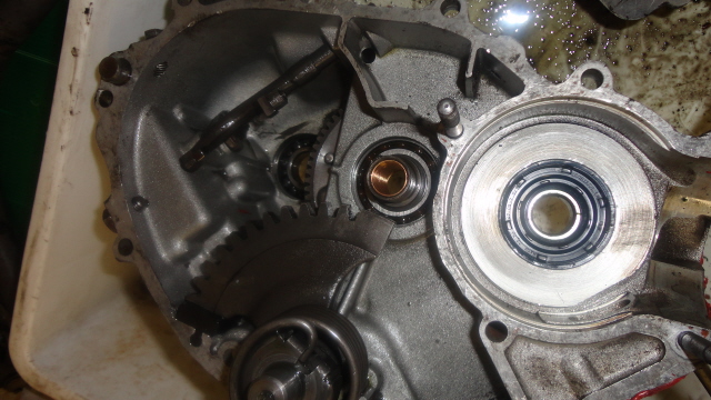

le fasi del mazzucchelli sono circa 110-50, vanno bene... le righe da nulla sono dovute a tre fattori: il primo direi che forse non hai il filtro sul carburatore, montaci un RAMAIR o qualcosa a spugna che freni le impurità, sei anche appena magro di getto max ed i vuoti probabilmente erano dovuti a quello, direi sui regimi medi, la TECNoGAS inoltre è una siluro molto vuota (tedescolandia) e necessita di getto max da 90 a salire, a travsi come sei messo? Li hai raccordati a quelli del cilindro? Oppure è una Primavera nativa? Allora fai come dico....
Sul semicarter lato collettore, leva il collettore e guarda il foro della valvola dall'interno, noterai che nella parte bassa c'è parecchio materiale, mentre in alto ben poco, con una lima quadrata evitando di mangiarti la parte di lato, limala ad abbassarla di minimo 3mm-5mm verso il basso, sagoma decisamente quadrata, la si lavora a mano ed è facile facile... così le fasi aumenteranno a 110-55 circa adeguandosi al carburatore da 24 che non è proprio piccolo...
getti minimo da 50 max da 90 (per iniziare)....
sfila il cannello silenziatore dalla siluro e fora il fondello che si presenta otturato sul lato interno con un piccolo foro da 5mm....
rimonta e prova....

Se vibra sicuramente è successo qualcosa... Portalo in rettifica e fallo equilibrare ....
Potresti controllare anche tu montando i cuscinetti sull'albero e tenerlo tra le mani i cuscinetti .... Facendolo ruotare a mano vedere dove si ferma.... In genere dalle ore 12 alle 13 il riferimento è lo spinotto della Biella
