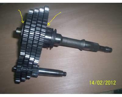

Ciao a tutti,
navigando ho trovato questi spessori da applicare al cambio della mia vespa special:
http://www.drtdenis.com/catalogo/sottocat.htm%20DBE?idcat=154&catee=01 . Qualcuno di voi li ha montati? Si mettono in tutti gli spazzi degli ingranaggi? o tra il primo e l'ultimo (vedi frecce)
15,74 KB Datemi qualche dritta...

in tutti

ci vanno due spessori, uno tra seeger e 1à e un tra seeger e 4à,
praticamente al posto degli altri due che ci sono originali!
mi raccomando tutti e due dello stesso spessore,
dopo devi controllare se le battute degli ingranaggi vanno perfettamente in asse con la crocera, non devono risultare spostati dal dente della crocera stessa!

Ma no... mi spiace dirlo, ma gli spessori maggiorati sono il più delle volte delle vere e proprie seghe mentali.
Vanno tra i seger e la prima e quarta.
Li trovo "utili" su motori VERAMENTE pompati o su ingranaggi VERAMENTE usurati...
