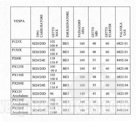

nell'immagine allegata ci sono le carburazioni di fabbrica per i diversi modelli di PX.. perché secondo voi ad il 125 ha 3 configurazioni diverse? ce n'è una più "scattante delle altre o a parità di cilindrata negli anni i motori erano diversi? in particolare non capisco quel BE3 per alcuni 125 e BE5 per il PXe

grazie vespone pt! quindi il BE5 è + grasso del BE3? pensavo fosse il contrario siccome ho da poco rifatto il motore (rettifica on pistone a 51.7) e lo sento un po' "lento" in ripresa pensavo di passare alla configurazione dei vecchi 125 ( o dei 150) con il BE3 al posto del BE5..

Io ho un px 125 arcobaleno, con su un gruppo originale 150. Ora voglio sistemargli la carburazione per un 150, seguo tutto come da tabella compresa la valvola gas, oppure qualcuno di voi mi sa dare qualche ulteriore notizia dalle proprie esperienze. Se monto una sito plus devo fare qualche altro accorgimento alla carburazione? Vi ringrazio anticipatamente.

Vorrei sapere allora la mia px 125 del 2007 (euro 2) che valvola gas monta?
Qualcuno me lo sa dire?
La configurazione del massimo originale era 140 - BE5 - 96

Ciao Alessio, i px kat montano una valvola gas di cui non ricordo il codice ma la cosa importante è che a differenza di quella dei precedenti euro 0 è priva di smusso. Ciò ha come conseguenza il fatto che quando si scatalizza ci si ritrova spesso con le piccole e medie aperture grassoccie col motore che tartaglia un po', e per risolvere questo problema è quindi necessario montare la valvola gas degli euro0. Vedo che per i 125 ci sono diversi codici, penso convenga quella dell'arcobaleno ma per essere certi conviene vedere quella valvola per accertarsi abbia lo smusso. Naturalmente se si monta un 150 o un 177 allora si adotta il setting del 150 arcobaleno (con getto max aumentato per i 177 e preferibilmente un min 50/160).

Mi interessava sapere se effettivamente fosse diversa dal px arcobaleno (nonostante porti la stessa configurazione di getti del mio euro2), e da quello che dici mi pare di capire che sia così.
Per cui mi converrebbe cercare la ghigliottina dell'arcobaleno, o sbaglio?
