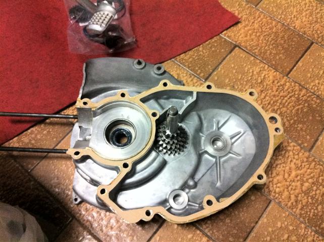

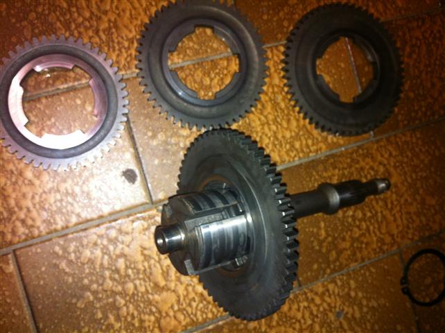

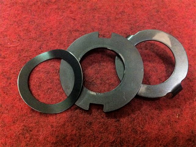

Ciao a tutti la scorsa estate come forse alcuni di vuoi avranno letto ho acquistato questa stupenda vespa (almeno per me), dopo alcuni mesi di riposo causa impegni lavorativi mi sto cimentando ora nel restauro con l'assistenza di un amico meccanico dato che sulla parte motoristica sono negato.. essendo che gli ultimi giorni mi ha abbandonato per impegni vorrei chiedervi alcune cose sulle quali ho dei dubbi.. data la vostra enorme esperienza e bravura sono sicuro che con il vostro aiuto risolverò..
ho iniziato con lo smontaggio complketo di ogni componente del motore per poi passare alla fase di pulizia generale (non vi dico in che condizioni era) poi ho acquistato tutti i ricambi originali piaggio (crociera, paraoli, guarniziani, cuscinetti, ecc ecc) veniamo ai problemi del rimontaggio: non ricordo più da che lato vanno i 4 ingranaggi del cambio (il verso esatto di ognuno..e l'ordine esatto di posizionamento delle rondelle che si vedono in foto..

le rondelle che fanno da molla all'ingranagio di rpesa dell'avviamento, non rimontarle! davano problemi e furono sostituite dalla stessa Piaggio a far data il 1966... devi quindi mettere nolla conica e rondella paracuscinetto della special---
gli ingranaggi.. c'è una FAQ di MImmo sul motore small...
c'era anche qualcosa di mio, ma non ricordo dove...

Il verso degli ingranaggi lo trovi da te, inserendo uno alla volta, spostando il selettore sul ingranaggio e verificando che faccia presa in modo corretto e per tutta la larghezza della battuta.
Se iniziamo a dire "scritte o loghi verso la ruota" o "labbro verso il volano tranne l'ultimo" ecc, non se ne salta più fuori...

grazie a tutti per l'aiuto scusate la mia profonda ignoranza in merito ma è la prima volta che mi cimento da solo nella revisione del motore.. il mio dubbio era più che altro sulla 3 e 4 marcia .. 1 e 2 sono sicuro ma le altre 2 no dato che sia in un verso che nell'altro fanno rumore.. in uno sfrgano tra loro e nell'altro facendoli girare a mano si sente un ticchettio interno.. è normale? grazie

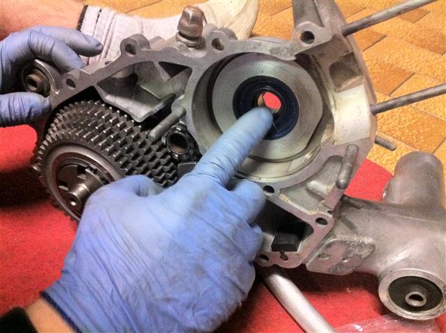

vi aggiorno che grazie ai vostri consigli mi avete tolto 2 dobbi che mi assillavano e dunque ho chiuso il blocco.. posto qulche foto durante i lavori..

Inserito il - 15/05/2012 : 16:53:44  Mostra Profilo Invia a yuri76 un Messaggio Privato
Ottimo.
Procedi bene, pulito ed ordinato.
Se poi andrà pure in moto sarai stato PERFETTO!
