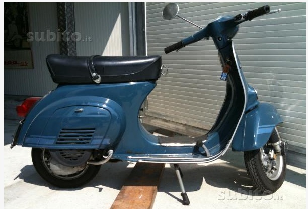

Ho visto ET3 del 1980 con lo strumento con ghiera, ed altre con quello con cassa in plastica; quindi il passaggio a mio giudizio è avvenuto in quell'anno. Di certo fra il 1976 ed il 1977 a questo riguardo non sono state operate variazioni.
Quoto il sempre ottimo Maurizio - Eleboro, Vespa almeno in parte riverniciata: la serratura invero può essere stata applicata allo sportellino originale, ma la vite del parafango parla chiaro. Probabile ritocco del parafango stesso, e questo avrà richiesto l'asportazione dell'adesivo; questo può aver spinto il proprietario a togliere tutti gli adesivi.

quanto dareste a quella vespa calcolando che non è funzionante e ha il motore bloccato?? documenti in regola...
comunque quella vespa è immobile da quasi 30 anni su 40, è quello che mi affascina...sulla vite del parafango avete ragione, ma a me il resto mi sembra conservata...anche perchè i suoi graffi li ha..sella originale beige poi..

la sella beige l'aveva solamente la primavera con colorazione marrone...
Inserito il - 10/05/2012 : 12:35:34  Mostra Profilo Invia a et3jeans1976 un Messaggio Privato
ho una jeans conservata, lo sapete bene
chiave accensione: senza platica trapezoidale Siem (che sta in cassaforte...)
chiave bloccasterzo e sacca laterale: neiman con sportellino
coperchio motore: apertura a leva
adesivi ci sono, telaio 7339 immatricolata a dicembre 1976
quella in foto è chiaramente ritoccata.
Quotone, le selle ET3 color panna sono tutte aftermarket, anche se hanno la scritta Piaggio.
L'ET3 in foto è certamente un bel pezzo, però... Niente di qualificabile come 'ottimo conservato' e sicuramente c'è da lavorarci. La pagherei come "da restaurare"

direi che i suoi 1200 se ha targa e doc li vale, è "un conservato" a cui hanno rifatto sportello e parafango causa scivolata, e quindi tolto gli adesivi, la sella di Primavera. le leve son quelle della special prima serie, con perno a croce, il pedale ed il foro sulla epdana hanno sezione circolare... la staffa fermaguaine interna al manubrio è quella in metallo (in teflon dal 77-78), òeva tiro frizione e passacavi motore di tipo corto, manca del rinforzo sottopedana a destra in origine, il cilindro della camma di apertura delle ganasce anteriori è di tipo fino privo dei gommini tenuta ed assestamento
le prime et3 montavano proprio quelle leve...

chiamato a uno che mi dice che questa è una jeans del '79 con telaio intorno a 50000.. ora, lascio a voi idee sul come dovevo rispondere...ah,conservata!!

allora, la sella jeans era un optional.. le jeans che uscivano con quella sella sono fino alla 7000 e rotti, poi o pagavi la sella jeans opp davano quella nera con scritta arancio piaggio.
ma rimane il fatto che la jeans, che ne sappia io, sono fino alla 12-13000 di telaio... produzione fine '77...
Entro le prime migliaia come giustamente affermi uscivano con la sella blu scuro, sulla quale la scritta PIAGGIO era ovviamente bianca.
In seguito penso che la sella jeans sia stata del tutto abolita, salvo qualche giacenza smaltita poi dalle concessionarie. Parlare di "optional" a mio avviso è fuorviante: si poteva reperire come ricambio, ma è poco verosimile che fosse sistematicamente offerta. Da un demolitore vidi una Special con sella Jeans... tanto per dire. E' un discorso simile a quello delle marmitte originali della 90 SS: non lontano dalla mia zona giravano moltissime Primavera con quella marmitta, che la commissionaria Piaggio vendeva in grandi quantità negli anni '70.
Le ragioni del precoce pensionamento della sella jeans sono facilmente intuibili: il materiale della copertura (molto simile a quello delle tovaglie stampate, per intenderci...) è estremamente scivoloso, dunque poco adatto allo scopo, ed inoltre la stampa tendeva a consumarsi rapidamente. Infatti è praticamente impossibile trovare una sella jeans originale che non sia praticamente bianca nella parte superiore della seduta.
