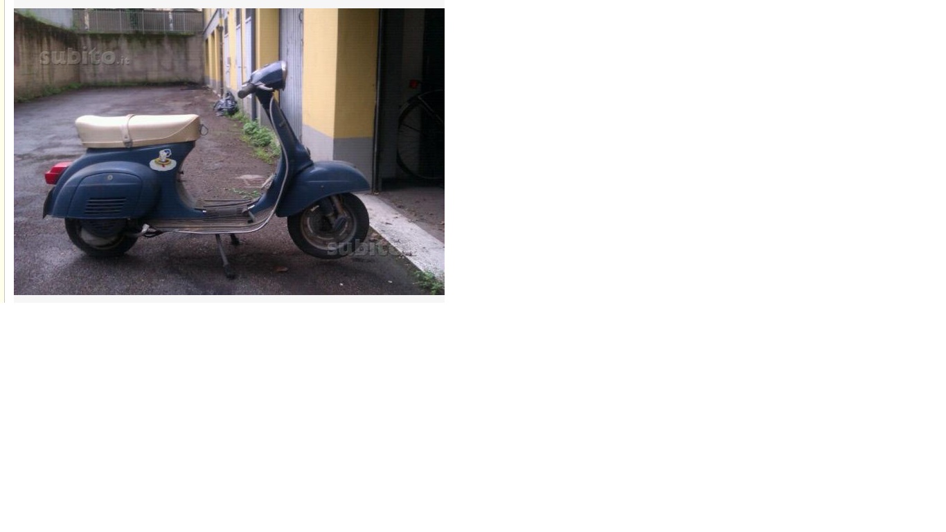

Comunque quando torno a casa vi posto la vespa senza adesivi,una blue jeans intorno alla 10000 come telaio.quella ha come sapevo e dite voi, chiave siem trapeizoidale..

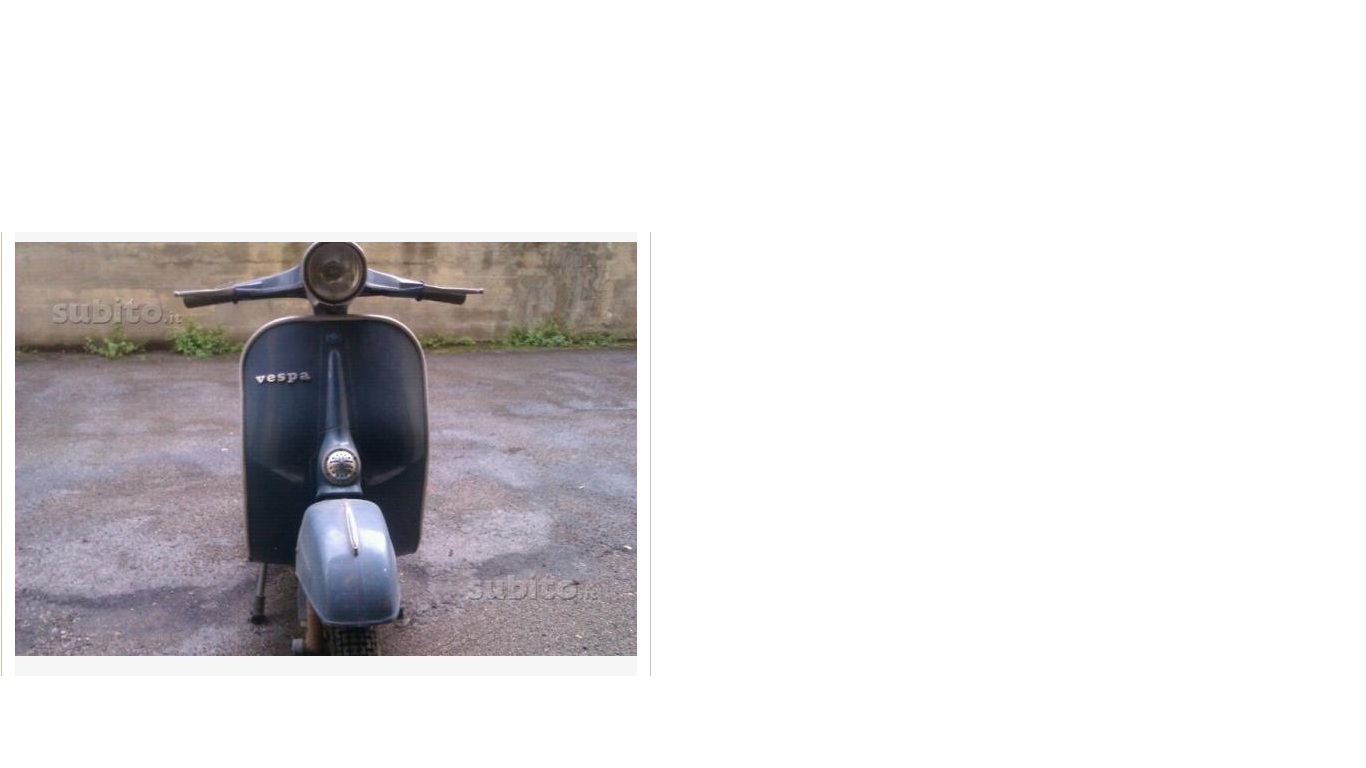

Inserito il - 08/05/2012 : 23:40:45  Mostra Profilo Invia a eroquiddy un Messaggio Privato
avete tutti ragione!! la jeans è stata fatta (con sella nera) fino alla 12000 circa.. (credo...)
comunque vi allego un paio di foto della vespa che secondo me non è stata riverniciata ma non ha gli adesivi..

vespa di NON prima vernice (sportello con chiave + vite parafango verniciata in tinta)
