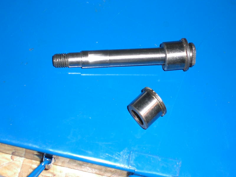

ho dovuto revisionare la forcella della mia vnb4..
ho il perno sospensione anteriore rovinato e cosi ne ho comprato uno nuovo..
come l'originale non l'ho trovato ma ho preso questo:
11,02 KB
38,87 KB
il mio problema che quei due tamponi in gomma nero(e che cosa sono??) io non li ho..
sapete cosa sono?
dove posso recuperarli?
il venditore probabilmente è ad una fiera e non mi ha ancora risposto ma io preventivamente voglio tutelarmi..

Ciao, non sono tamponi di gomma, bensì due rondelle di spallamento che devi collocare ai lati del distanziale (ovvero quel cilindro tagliato longitudinalmente che serve a tenere distanti i due astucci a rulli. Però se la tua è una VNB4 probabilmente non ha il distanziale ed ha ancora le due boccole lunghe bordate, nelle quali vengono inseriti i rullini...
In tal caso faresti bene a procurarti le due bussolette di chiusura tipo Sprint (per intenderci), con l'o-ring all'interno... Magari le trovi nel kit, anche se in foto non figurano.
P.S. Accertati che gli astucci a rulli del kit siano di buona qualità e che entrino precisi nella sede. A me capitò un kit di cattiva qualità, con gli astucci leggermente più grandi della sede... già il primo mi si ruppe nell'inserimento (tutto dire...), da allora preferisco comprare i rullini sfusi in utensileria. Le relative boccole, del resto, raramente risultano usurate.

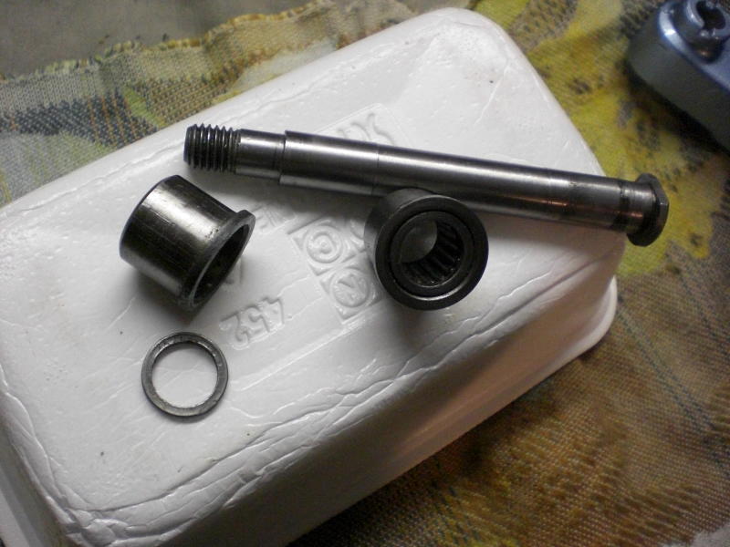

PUNTOI SECONDO: le due rondelle nere sostituiscono le due boccole originali che hai ora sulla forcella, NON DOVRAI USARLE, in quanto dovrai recuperare le boccole originali che sono migliori e non si consumano in quanto hanno funzione solo di chiusura.
PUNTO TERZO: come si sostituisce il perno, non l'ho mai fatto con la forcella montata, ma immagino vada certo tolto l'ammo ant, ora il dado che fà da fermo sul perno (la VNb ha il dado, altri modelli hanno una specie di placchetta quadrangolare trattenutra da un bulloncino da 10mm), tolto l'ammo, sganciato il filo freno ant devi sfilare il vecchio eprno dal giunto,
- ora con un bel martello ignorante ed il cacciaspine dovrai batterlo a farlo uscire, credo debba uscire verso la parte esterna quindi dovrai batterlo dal lato sx, vedi tu come ti trovi meglio, serve però un amico che fàccia riscontro tenendo una mazzetta poggiata sul lato opposto (serve a rendere i colpi efficaci o fai solo vibrare e non lo sfili), batti colpi decisi,
sfilato il eprno il mozzo dovrebbe ciondolare rimanendo appeso per la molla di sospensione, se firi la molla con un pappagallo dovrebeb svitarsi, ma se riesci a lavorare anche con il mozzo a ciondoloni, evita (ripeto non l'ho mai fatto a forcella montata)...
ora, noterai che le gabbie non si vedono e si vedono solo due occhielli che fanno da chiusura, devi toglierli, vengon via spingendoli dall'interno sempre con il cacciaspine, o disatccandoli dalla loro sede insistendo con uno scalpello un pò qui un pò lì, tolti loro vedrai all'interno le due gabbie a rulli, la prima puoi toglierla solo spingendola fuori con il cacciaspine puntato all'interno, una botta su una giù ed inizieràa sfilarsi, sempre mazzetta poggiata a riscontro da qualche parte a contrastare il colpo... la seconda gabbia esce o come la prima oppure infili una bussola da 11 o 13 mm passante nel foro che vada a battuta sulla gabbia metti la prolunga e batti forte...
liberato il gomito da boccole e gabbie, devi reinfilare le gabbie...
quando le infili abbi cura di metterle sul perno o le deformi e perdi gli aghi (insomma le butti), infili la prima quindi con il perno infilato, la poggi ben allineata e la spingi dentro battendola, per mandarla bene giù usa la solita bussola circolare delle chiavi a crikketto, infilata la prima gabbia infila la seconda, se li hai interponi tra le gabbie e le due boccole di chiusura originali che hai recuperate dueo-ring di esatta misura , ingrassa il tutto dall'ingradssatore sottostante o/e se non hai la pistola ingrassa tutto spingendo del grasso dentro il foro e poi infila il perno, il eprno dve attraversare il mozzo, quando lo hai sfilato era tostissimo, ora che tutto si è pulito entrerà più facilmente ma sempre battendo...
da qui in poi è tutto facile.

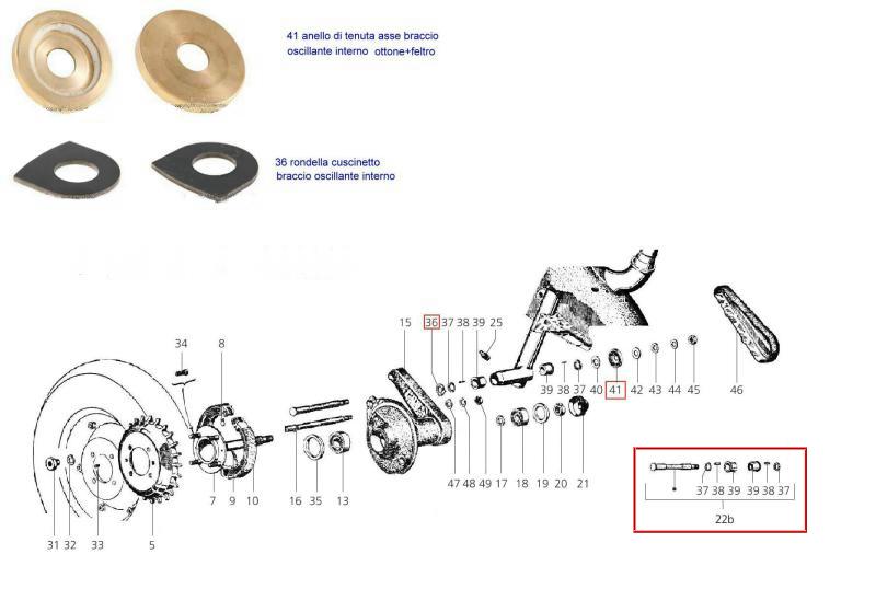

Come dice marben non sono tamponi in gomma ma rondelle di spallam. che fanno le veci della battuta che c'è sui vecchi cuscinetti ad aghi
L'ho cercato anchio ma non trovandolo ho preso il tipo che hai messo tu in foto.-
Anche "SIPPP" non lo ha come ricambio (vedil'esploso 22/b) ma vende il tipo con i cuscinetti senza battuta.

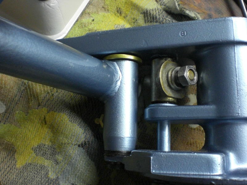

Occhio nel rimontaggio a non rovinare l'anello di tenuta in rame(n.41) e quella rondellina nera sagomata (n.36)
Ci dovrebbero poi essere anche due "rondelline/spessori" in alluminio (vedi n. 40 e 42) che vanno messe tra l'o-ring in rame n.41)
Hai già provato a chiedere al pascolatore ?? oppure prova a chiedere se questo che vende è quello giusto (dalla foto si capisce poco)
http://www.ebay.it/itm/400082332867?ssPageName=STRK:MEWAX:IT&_trksid=p3984.m1423.l2649
ti allego foto dell'esploso (tratto da SiPPP) e il mio in fase di assemblaggio

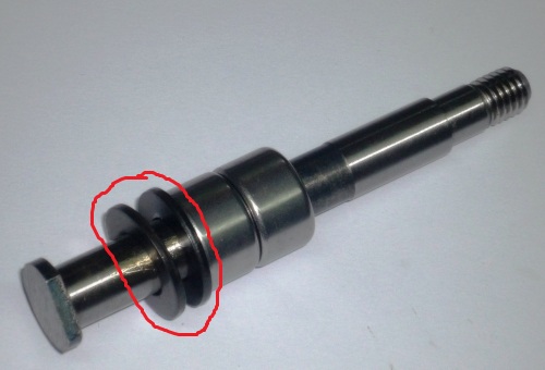

al mercatino mi è stato chiesto di cercare il perno con relative boccole come queste qui sotto(originali e messe da alfred) in quanto sia il perno che le boccole sono usurate e quindi non si possono neanche pensare di mettere i rulli sciolti..
il problema che le boccole come quelle originali non le ho trovate!! e allora ho comprato il kit come quello messo sopra..
come ha detto giustamente marben la vnb4t(cosi come la vbb,vba e precedenti) differisce dalla vnb5t ma quel perno che ho preso è proprio per vnb4t..
confrontato con il perno originale,il perno riprodotto ha le stesse misure di quello originale.. e le boccole riprodotte scorrono perfettamente..
unico problema sono proprio le boccole.. quelle originali sono più lunghe e hanno quella sorta di gradino, mentre quelle riprodotte sono più corte e senza gradino..

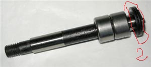

inoltre vi sono quelle due rondelle nere (che sono delle rondelle di spallamento) che sulla mia vnb4t smontata non vi erano(probabilmente sono state messe per andare a fare quel famoso gradino sulle boccole non originali e renderle più simili alle boccole originali e per ridurre il raggio di azione sul perno, o mi sbaglio??mi pare di aver capito questo da alfred!!)..
il mio dubbio è di avere nelle mani un pezzo che possa poi causare dei problemi in futuro(soprattutto le boccole,non essendo come le originali mi mettono addosso un sacco di dubbi..)..
comunque se dovessi montare quel perno devo,oltre alle boccole con rulli,mettere quelle due rondelle di spallamento?
che come vi ho detto al primo post il venditore si è dimenticato di mettermi..
voi cosa ne pensate??
grazie a tutti.

Sono felice che tu, Marzio, abbia compreso perfettamente il problema. Come dicevo - e ritengo nei miei limiti di averlo correttamente illustrato - se vuoi usare il nuovo kit con gli astucci a rulli, in luogo delle boccole a rullini sfusi, devi abbinare le due bussole con o-ring (definiamole per brevità tipo Sprint), in luogo dei due pezzi che giustamente ti ha indicato Alfred.
Nel dettaglio, per montare i kit di attuale produzione, ti occorrono:
- le due bussole di chiusura, dotate di o-ring, disegno Piaggio n. 99474.
Per esempio ho visto che SIP le ha: http://www.sip-scootershop.com/en/products/distance+piece+suspension+bolt_99474000
- il distanziale cilindrico, aperto longitudinalmente (e questa apertura deve coincidere col foro dell'ingrassatore), disegno Piaggio n. 78736.
Su SIP non l'ho trovato, lo segnalo su ScootRS: http://scootrs.com/moreinfo.cfm?Product_ID=1132
Il distanziale è necessario perché gli astucci a rulli dei kit attuali, così come le boccole semplici in uso dal 1964, (diversamente dalle vecchie bussole bordate) potrebbero muoversi all'interno della sede sulla forcella.
Il problema di queste minuterie è che non sono facilmente reperibili; i ricambisti peccano come sempre di faciloneria e non considerano le varie modifiche attuate negli anni da Piaggio. La soluzione in uso dal 1964 (quella che per semplicità abbiamo definito "tipo Sprint") è quella da seguire nel tuo caso, qualora tu voglia impiegare il kit che già hai acquistato. Ti servono dunque i tre articoli che ho citato sopra (due boccole ed il distanziale), che dovrai far montare al tuo meccanico con questo ordine:
Bussola con o-ring - rondella di spallamento - boccola con rulli oppure astuccio - rondella di spallamento - distanziale - rondella di spallamento - boccola con rulli oppure astuccio - rondella di spallamento - bussola con o-ring.
Invero può essere che gli astucci di alcuni kit richiedano, per difformità di misure, l'omissione delle due rondelle di spallamento più esterne. Valutazioni da fare al momento del montaggio, pezzi in mano.
L'alternativa è comprare un kit con bussole bordate, come quello che ti ha segnalato Alfred. Su SIP, per assurdo, vendono il perno post 1964, ritenuto dalla piastrina, abbinato alle boccole bordate, vecchio tipo. Che stupidata...
A questo proposito, però, inviterei a verificare con grande scrupolo le boccole originali. Personalmente talvolta ne ho trovate in condizioni più che buone, diversamente dai rulli quasi sempre consumati. Insomma, che il tuo meccanico non dia troppo per scontato che siano usurate, perchè in tal caso sarebbe davvero il caso di conservarle, comprando i 36 rullini nuovi. Montare i rullini sfusi, è vero, è una bella prova di pazienza; però eviterebbe l'affannosa ricerca di minuterie che pochi conoscono.

perchè per le bussole,ho chiesto al mio meccanico e mi ha detto che anche mettendo i rulli nuovi sono usurate..
e andrebbero tornite per fare un buon lavoro..
Inserito il - 06/05/2012 : 14:56:18  Mostra Profilo  Visita l'Homepage di poeta  Clicca per vedere l'indirizzo MSN di poeta Invia a poeta un Messaggio Privato
le bussole sono ancora buone... al 99%, se fossero davvero usurate anche loro avresti avuto un gioco mostruoso!!!
E poi cosa c'entra il meccanico?
Aveva dunque ancora una volta ragione Marben...
ed io lì a sbattermi per farti capire come toglierle a forcella montata!!!
la rondellona parapolvere di ottone ha sola funzione di paragrasso, se non hai più il feltro, dello spago farà al caso tuo, le due rondelle nere del primo kit sopra quelle che non sapevi a cosa servivano, sostituiscono quelle n° 36, qualora le sue si fossero consumate.
Il primo kit sopra a mio dire và bene e le boccole il meccanico stà dicendo una cavolata o non sà quel che fà, ti serve solo il perno, le gabbie a rulli e i due spessori, il kit mi pare abbia tutto, fossero anche ovalizzate le boccole, molto improbabile, le gabbie di acciao entrano e staranno ben salde e ferme nella sede senza problema alcuno.

1. Gruppo perno ruota mozzo ant.[KRP 17100] a rulli sfusi ed ha anche un prezzo "altino" 50 euro e rotti ....
2. Gruppo perno ruota mozzo ant. [KRP 17100-1] al costo di 30 euro
dove nella descrizione dice :
Note: idem cod. KRP 17100 Modifica con astuccio rulli
E credo che il primo sia appunto quello con le boccole a scalino
Certo che se oltre alla descrizione mettesse delle foto decenti invece di quei disegni anonimi e indecifrabili...
Chiamalo e senti.....
Oppure prendi i rullini sfusi n.18 (mis. 2.5mm x 13.5 x la vba)
Ma dici che hai le boccole usurate ...
