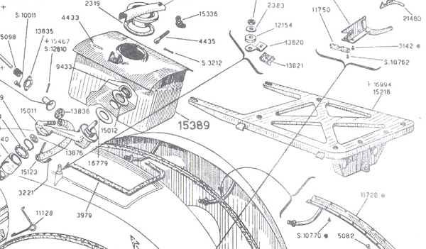

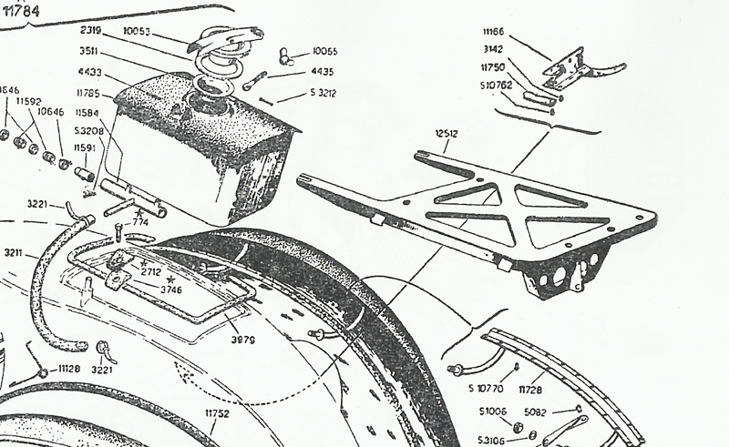

ti metto dal catalogo ricambi originale i 2 spaccati v12 dal v15
e quello del v30/31 ...il v32/33 perde i "ganci" dal telaio nr.228000
349,52 KB
198,21 KB

Mille grazie ele... Stando ai cataloghi ricambi e confidando nella fedeltà tra catalogo e ricambi mi sa che quello della bacchetta differisce dalle v30-v31 anche per la parte sottostante, per intenderci quella dove si aggancia centralmente il portaruota di scorta. Mi pare di vedere che sulla bacchetta vi erano 4 fori, due a destra e due a sinistra mentre sulle v30-v31 vi era solo un foro a destra e uno a sinistra...
Per far capire allego due foto...
Portapacchi replica vespa bacchetta con 4 fori, due a sx e due a dx dell'attacco portaruota:
http://www.digabrielericambi.it/526-thickbox/lam-067-portapacchi-bacchetta-.jpg
portapacchi replica per vespa v30 con soli due fori.
http://i1.sbito.it/images/23/2340089824.jpg

esatto .......e' sempre questione di buchi................
