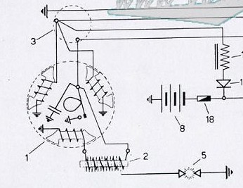

ragazzi a questo punto ho un dubbio...
Ma quali collegamenti sono giusti?
Ce ne sono 2 versioni... Uno vespatecnica e l' altro vespaforever
Qual'è quello che devo seguire secondo voi?
27,43 KB
29,16 KB
Inserito il - 04/05/2012 : 16:31:07  Mostra Profilo Invia a sanrem un Messaggio Privato
La differenza tra i due statori é che uno ha due bobine in serie e l'altro in parallelo , quello con le bobine in serie é quello che genera 12V per poter caricare la batteria , l'altro genera 6V.
Quello che ti riguarda dovrebbe essere il secondo se hai la batteria !

ma in tutti e due è presente la batteria.
non so qual'è
Inserito il - 04/05/2012 : 23:43:03  Mostra Profilo Invia a sanrem un Messaggio Privato
Ah si cavolo hai ragione , comunque al di là di questo lo puoi verificare guardando il tuo statore , devi vedere se la bobina AT è collegata in serie o in parallelo ad un'altra bobina. Cos'ì saprai qual'è lo schema che ti riguarda. Riguardando ben gli schemi ho visto che entrambe gli statori generano 6V. Ma per quale motivo ci tieni a sapere quale dei due schemi ti riguarda ?

leggendo dallo schema tra le bobine delle luci e la bobina per at sono separati....
cambia solo sulla AT bobina che alimenta in serie o in parallelo... divverenza sta solo nel tipo di bobina esterna che tipo di tensione venga supportata all'interno da 6v o da 12...
come dice giustamente sanrem per me hai i cavi "sminchiati" nel linguaccio di Poeta...
