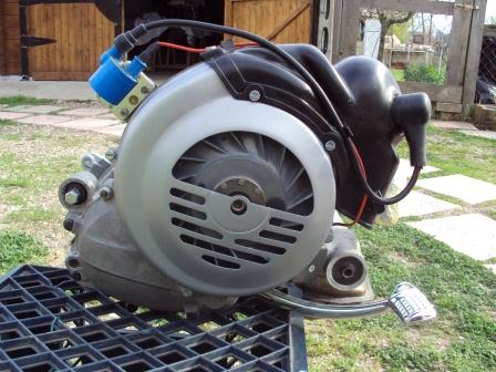

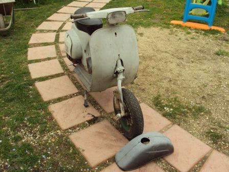

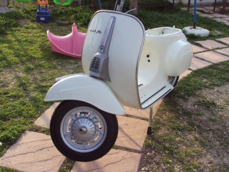

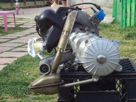

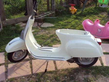

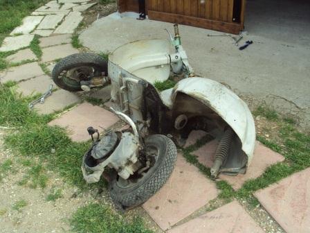

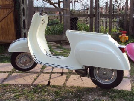

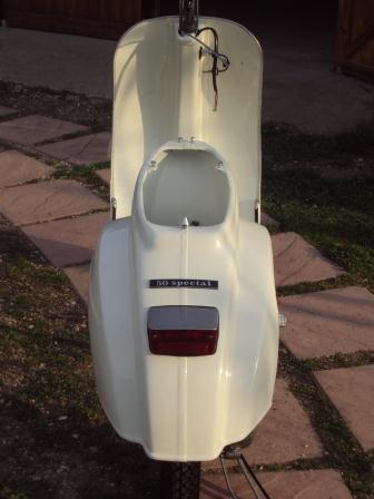

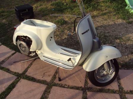

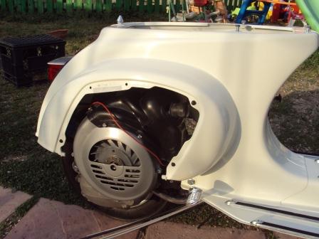

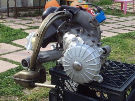

Dopo aver finito il restauro di questa bellissima vespa, con rimontare il tutto la luce del fanalino posteriore non funziona, è normale che arrivi sul fanalino un solo filo? il grigio?intanto metto qualche foto del lavoro, tutto eseguito da me compresa la verniciatura...

bravo!!il restauro piu' veloce che abbia mai visto!!

mi pare di ricordare che debbano arrivare almeno 2 fili al fanale post

Bella! come la mia solo che è del 77...
Che arrivi un solo filo al fanalino è giusto.
Per funzionare preleva la massa dal telaio ed è qui che devi controllare. prova a grattare un pochino la vernice dove il portalampade va a contatto con il telaio.
Prima puoi fare anche una prova con un pezzo di filo volante collegato ad una vite del motore e al portalampade.
Se cosi funziona devi grattare la vernice e portare a massa il portalampade.

bellissima davvero, la marmitta in virato oro e il fondo grigio a vista sui numeri di telaio (e giustamente non sull' "igm") le danno un tocco di classe
