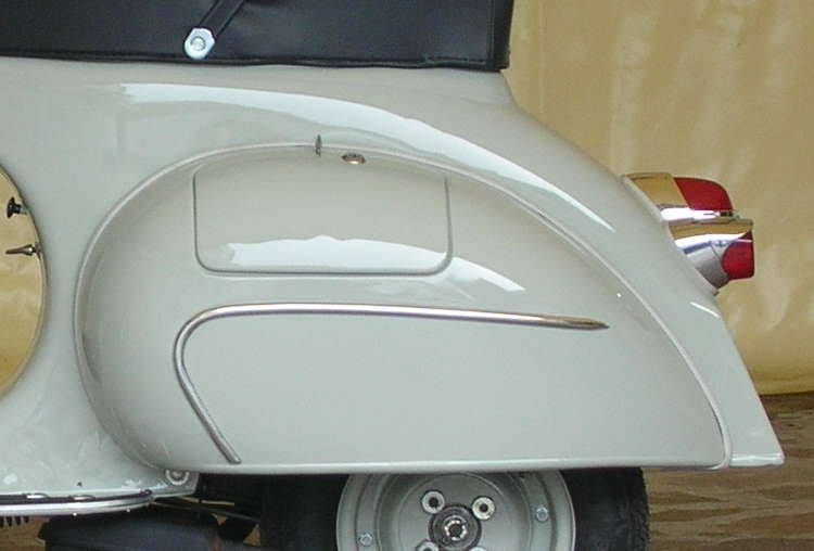

ciao ragazzi..chiedo una info riguardo ai fregi vb3-4-5t e vbb1-2t(sono identici)..
ho provato a contattare in privato marben e poeta ma probabilmente ho problemi con i mex privati.. allora metto tutto pubblico cosi magari anche altri mi possono aiutare..
allora,come vedete dal post di sgaruffo,si è sollevata la questione che i fregi per cofani di riproduzione odierna hanno poco a vedere con gli originali..
ecco i miei che monto ora:

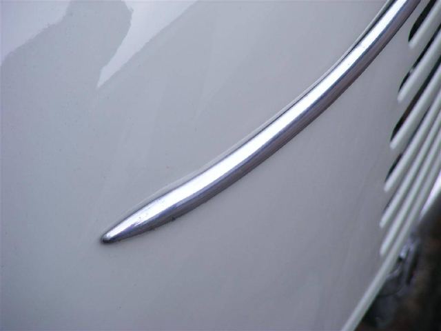

e quelli che vorrei trovare,ovvero quelli del buon marben..
20,56 KB
33,28 KB
siccome io vorrei cambiare quelli della mia vnb4(se qualcuno li ha usati da vendermi sono qui!), mi chiedevo a quali fornitori(per dei fregi eventualmenti nuovi) rivolgermi per avere dei fregi un pò più simili agli originali che hanno parte estrema un pò più a punta..
se invece mi dite che tutti li hanno come i miei che monto,lascio perdere e tengo questi!

Seguo con attenzione perchè i fregi montati originariamente sulla mia Sprint dei '67 sono più lunghi di circa 2/3cm rispetto a quelli che ha qualunque venditore di ricambi Vespa.

cavolo sarebbe bello trovarne degli originali in buono stato perchè come mi è stato detto da marben oramai tutti vendono come quelli che monto io..
ora mi resta solo da capire come erano lunghi gli originali(mi è stato detto circa 58) cosi da poter in futuro trovarli!

Quoto per i fregi della VNB6, sono più corti nella parte verticale.
Quanto a quelli delle precedenti... Una volta ad un mercatino ne trovai uno nuovo originale dell'epoca, ancora avvolto nella striscia di carta (a mo' di benda). Uno solo, e voleva ben 30€... E questo mi ha incoraggiato a sistemare i miei
Quanto ai rifatti, in commercio trovi quelli che hai già; stesso dicasi del Catalogo Vintage by Piaggio... tanto osannato ma che a ben vedere - con poche rimarcabili eccezioni - vende più o meno la stessa paccottiglia che danno altri ad un quarto del prezzo.
Quei pochi che non hanno i soliti CIF-Olympia-Cuppini (quelli della Vespa de Ildotto), rivendono quelli vietnamiti di ScootRS... siamo punto e a capo. Questi ultimi, sono abbastanza grezzi, da rifinire; peraltro sono abbastanza spessi e risultano più piatti degli originali. Dalla loro avrebbero il prezzo, a volersi cimentare in una lavorazione approfondita: circa 3.50€ su ScootRS, molto di più da furbi ricambisti italiani.
Per recuperare i vecchi non servono abilità particolari, solo un bel po' di tempo da spenderci. Vi posso descrivere il metodo che ho usato io, certamente poco professionale... ma si è rivelato efficace.
Per sollevare i bozzi si lavora dall'interno, ovviamente. Sono utili allo scopo: un cuneo di legno stretto e bello 'appuntito', una bacchetta a sezione circolare d'alluminio, diametro circa 5mm, eventualmente anche qualche pezzo di lamiera spessa da smussare a livello degli spigoli.
Insomma, materiale di recupero che è assai utile per togliere bozzi ed incisioni. Poi con delle viti lunghe, o dei chiodi, si infilano nella scanalatura del fregio, collocandoli a loro volta in una morsa: così si può tenere il fregio sollevato e fermo, in modo da poterlo carteggiare comodamente. Si procede da una carta grana 300, per arrivare ad una 2000 imbevuta di Svitol. Con le grane più grosse meglio fare solo movimenti "traversali" al fregio, così da non creare graffi difficili poi da far sparire: la carta grossa serve piuttosto a consumare quei punti che eventualmente presentassero graffi profondi, tipicamente dovuti a cadute non importanti.
Se non ci sono graffi, meglio procedere da una carta più fine (es. 1000).
Infine si lucida con pasta abrasiva ed un panno di lana... in alternativa, e si risparmia tempo, con un disco di stracci su trapano o mola.
Nella scelta dei fregi, bisogna scartare quelli eventualmente bucati o troppo profondamente incisi. Per il resto, con graffi non troppo profondi, c'è materiale a sufficienza da poter abbassare la maggior parte dei graffi..
