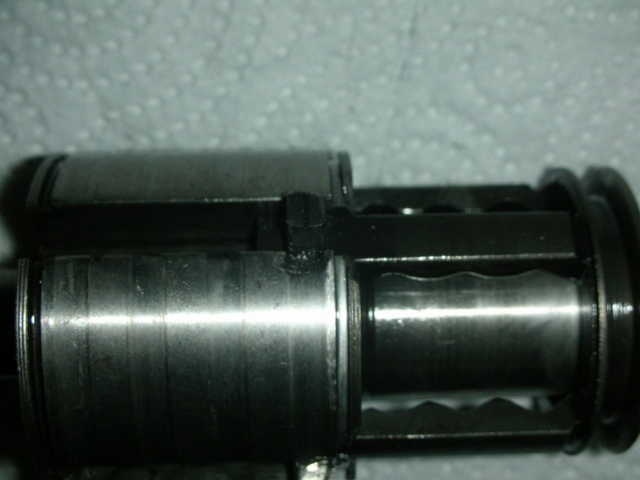

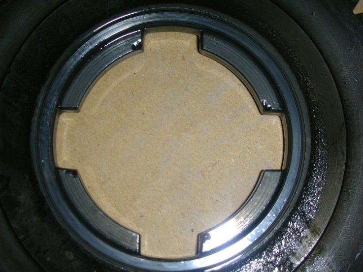

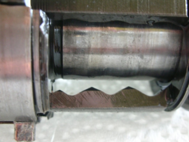

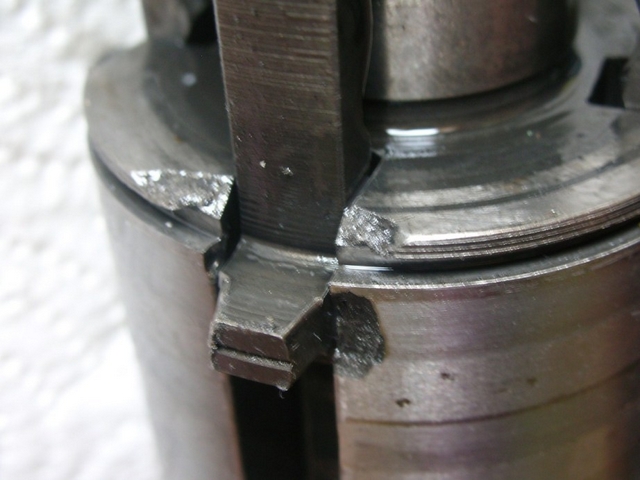

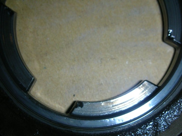

Salve,
tutto smontato...alberino e cuscinetti...
Ora vorrei una valutazione sull'albero del cambio e sulla crociera...
guardate le foto e ditemi...
174,43 KB
192,97 KB
188,51 KB
185,04 KB

Che ne dite?? A me non convincono quelle smussature degli angoli...
Inserito il - 20/04/2012 : 15:24:46  Mostra Profilo  Visita l'Homepage di mimmo  Clicca per vedere l'indirizzo MSN di mimmo Invia a mimmo un Messaggio Privato
DIMENSIONI FOTO AMMESSE MASSIMO 800X600 meglio se 640X480
la crocera è da buttare, io butterei pure l'albero...

Confortante...sto dando un'occhiata su ebay...un prezzo accettabile dell'albero e della crociera?

anticipare l'albero non costa niente perchè puoi fartelo tu!
per l'albero e crociera non so cosa ci hanno fatto con quell'albero ma la rottura nella sede del seeger non promette nulla di buono, una buona crociera è la crociera DRT, se no cerca delle piaggio fondo di magazzino (introvabili) oppure una cif/olimpia ma fanno abbastanza schifo!

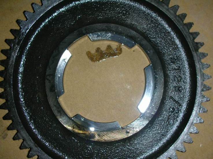

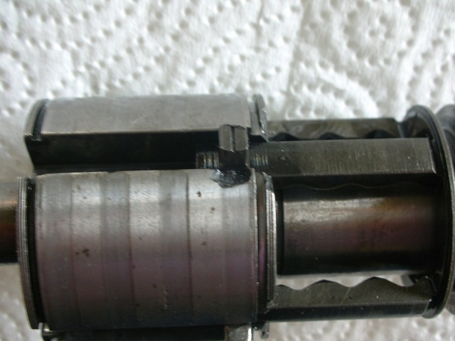

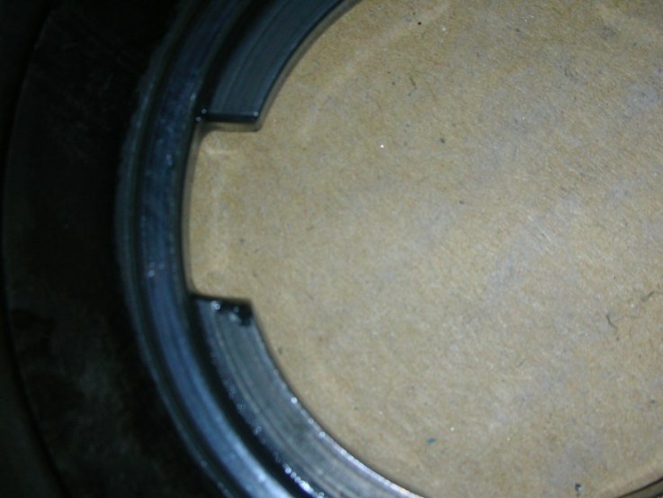

Salve, ho trovato una guida per calcolare anticipo e ritardo ma non so quanto in realtà bisogna anticipare considerando che non devo fare nessuna corsa...è necessario!?!?!
Ora vi posto l'ingranaggio della prima marcia per farvi notare delle sbecature sugli angoli...cosa ne pensate?
