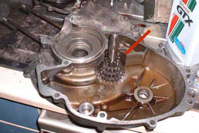

Inserito il - 17/04/2012 : 18:25:00  Mostra Profilo Invia a SanPsico un Messaggio Privato
Ok..ok...
La spinetta conica è venuta via con gran sudore...
Ora ho un'ulteriore inghippo...l'albero è venuto via assieme al cuscinetto...come lo smonto???
Inoltre, vorrei sapere come smontare l'alberino rappresentato in figura.
76,95 KB
