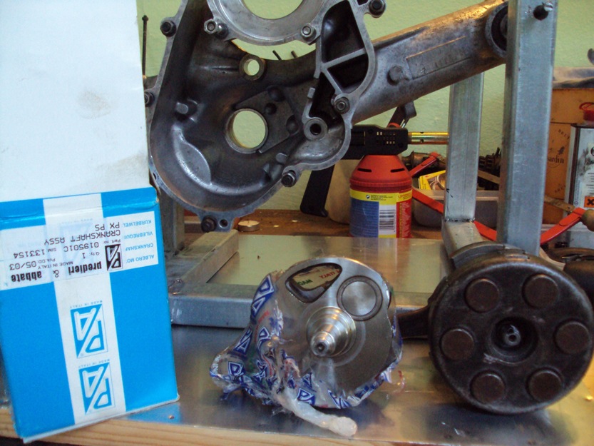

...un buongiorno a tutti. Sto rimontando un motore VNX1M e prima dell'assemblaggio e chiusura definitiva dei carter sto controllando se tutto funziona. Ho sostituito l'albero motore con uno originale Piaggio e ho provato a inserire il pacchetto frizione sulla sua asse. Il problema è che non entra!!! Si blocca subito e non entra neppure di qualche millimetro.Ho misurato il vecchio ed è uguale al nuovo, diametro dell'asse 1,3 mm subito dopo la filettatura. E normale? Prima di scartavetrarlo e limarlo volevo sapere se è una cosa normale o se mi sono sbagliato a comperarlo. Da foto si dovrebbe vedere il numero di serie sulla scatola d'imballaggio. Grazie per i vostri preziosi consigli.

albero alla rovescia?

...mi era venuto anche il dubbio!!! No no, controllato e ricontrollato.

...problema risolto: ho dato una bella scartavetrata con carta 220 e poi con una 600 ad acqua, pulito ed oliato. Tutto sembrerebbe essere perfetto adesso.
