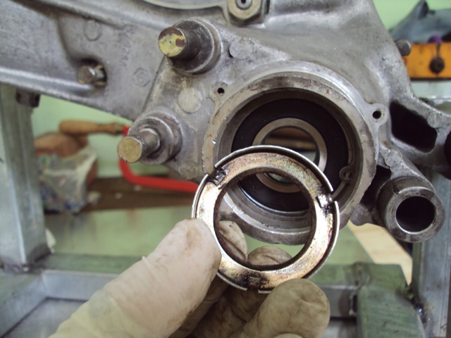

...ciao a tutti. Qualcuno sa spiegarmi la funzione di questo anello sull'asse della ruota posteriore di un motore vnx1m? Non sono riuscito a trovarlo nuovo, va sostituito o posso rimettere il vecchio? Grazie mille!!!

serve per riparare dalla polvere il cuscinetto che essendo 2rs schermato non necessita di paraolio si monta come da foto.

nel motore px prima serie andrebbe un paraolio, probabilnmente hanno cambiato il tamburo posteriore.se il tuo tamburo ha il mozzo diametro 30 risulta compatibile con il parapolvere in foto , pui dare dei dati piu precisi?

...quando ho smontato questo motore, ho trovato sull'asse della ruota posteriore:
-interno al carter: paraolio (come da foto) l'ho tolto e l'ho sostituito con uno nuovo.
-esterno al carter: cuscinetto a sfera ( come da foto), seegher e poi l'anello.
Quando ho rimesso il paraolio all'interno del carter, con la piccola molla circolare verso l'interno, ho fatto un po' fatica. Devo spingerlo ben bene in fondo o si blocca prima lasciando a vista un paio di millimetri rispetto al filo del carter?

ok motore seconda serie per piantare il paraolio asse cambio 27 42 10 uso un tampone fatto ad ok in teflon comunque vai tranquillo quando sei in battuta lo senti.il fatto che sporga non ti da fastidio . bun lavoro
