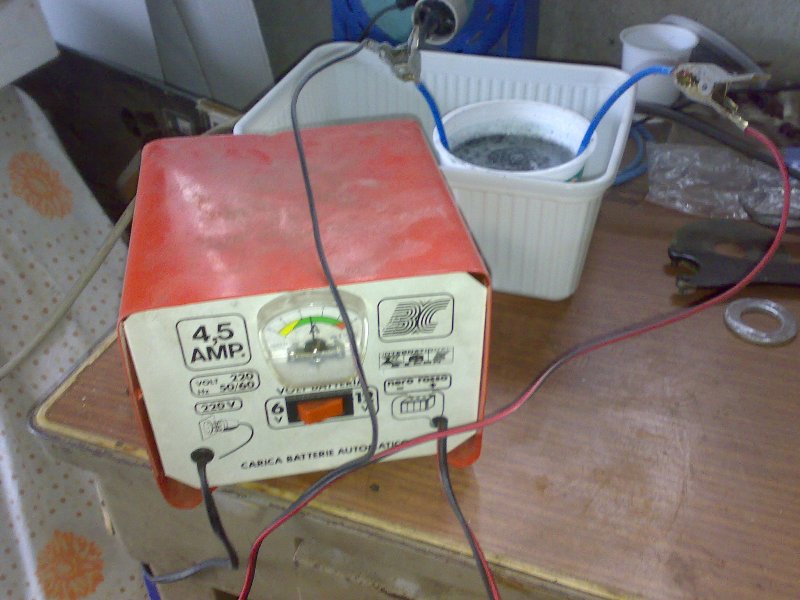

Bum è il caso peggiore, meglio se provi adesso che è fresco, fuori al livello del suolo, all'ombra, ventilato e sopravento che eventuali gas strani si disperdono in fretta e annusarli non è mai piacevole, come quantità assumi che sia al 33%, ne diluisci 0.3 litri con 2.7 di acqua demineralizzata e hai la percentuale giusta.
Vedi se fa bolle la soluzione coi pezzi o scaldano troppo i fili (Si fonde il rivestimento plastico se è troppo), setta il carica batterie con l'amperaggio al minimo se hai questa possibilità.

è da qualche settimana che ci ho provato anch'io e vi mostro i risultati:
Ho comprato l'attrezzatura necessaria (in tutto ho speso 10€, perchè altre cose le avevo già, ma potrei zincare un botto di roba).
92,44 KB

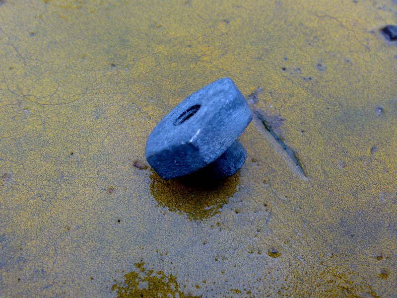

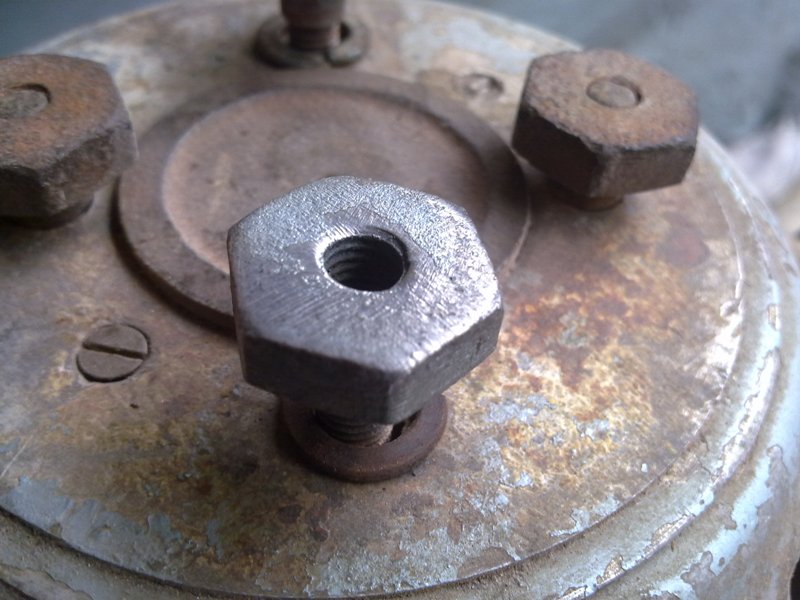

Ho provato a zincare i dadi ruota: una volta tolti dalla soluzione si presentano così...
152,28 KB
97,2 KB
poi però vanno spazzolati per lucidarli, soltanto che se guardate bene, lo zinco in alcuni punti è saltato via!
Ovviamente non posso pretendere la qualità di una zincatura industriale ma per poco ci riesco...
Conoscete qualche accorgimento per ottenere un risultato migliore?
