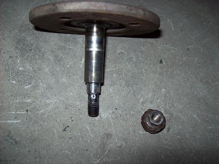

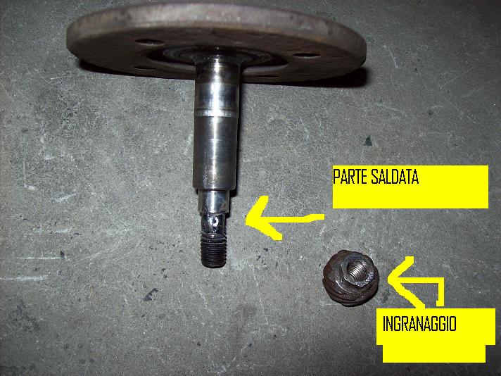

Ragazi questo è il pezzo che vi dicevo.. stamattina ho fatto saldare la parte filettata che si era rotta.. L'ho fatta saldare il più dritta possibile, alla fine se è il KM che non funziona non mi interessa.. quello che invece mi serve sapere è se mancando l'ingraggino che è in foto avrò problemi nella guida??

Il tuo meccanico e tu siete due bestie... quel dado e destrorso ovvero si svita al contrario!
credo bene che lo ha spezzato!
cambialo quel coso tiene la ruota davanti.... risaldato è pericoloso.
pezzo per altro difficile da trovare.. sui 40 onestamente, ma spesso lo vendono assieme alla forcella completa... max 60 dagli se ti capita... |

Cmq si certo che lo cambierò, ma alla Piaggio mi hanno chiesto 70 € solo il pezzo che c'è in foto.. |

| ma poi il cuscinetto non fa forza sulla parte centrale?? la parte filettata non è solo per far ra il km? |

Comunque... , è vero che una saldatura ben fatta tiene , ma parliamo di una parte importante per la sicurezza tua e altrui , io non rischierei e ti consiglio di recuperare un altro pezzo di ricambio integro ! |
