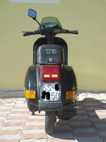

In questo periodo mi stò dedicando all'acquisto di ciò che mi servirà ad ottobre per il restauro della mia Vespa, mi sono imbattuto in un dilemma relativo ai Silent Block Ho trovato in vendita solo ed unicamente quelli imboccolati dove il tubo centrale risulta diviso in due, il rivenditore sostiene che sul T5 e sul PX 200 montano questi e basta, ora non ricordo bene come fosse il tubo perchè è passato molto tempo dall'ultima volta che ho tirato giù il motore per altro non ho mai sostituito i suddetti (e si vede.....capperi se si vede). La domanda è i silent imboccolati e con tubo in due pezzi sono giusti? Allego foto di come stà messo il mio motore (praticamente stò sempre in piega )

Non saprei.. sul T5 non saprei... se sono come la PX 125 allora sono guai...
non lo sò... fai una foto al braccio con la vespa coricata e vediamo meglio... da sotto. |

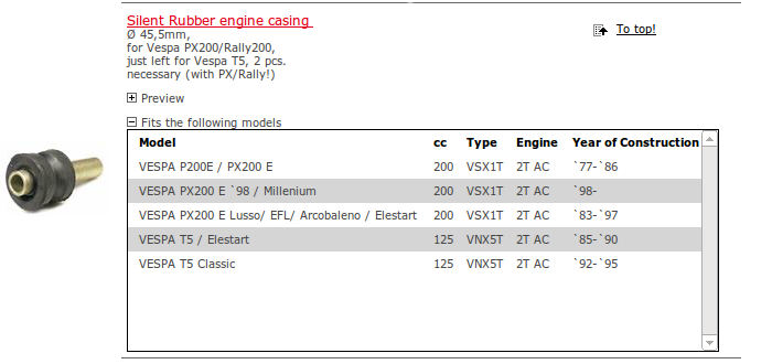

Ecco qui i silent che mi ha proposto il rivenditore
 41,51 KB
Ho rubato l'immagine da un noto sito ma era l'unica che ho trovato di buona qualità e sopratutto anche qui nella tabella accanto riporta la compatibilità con il T5 Comunque domani come suggerito da Poeta corico e faccio foto..... A presto |
Inserito il - 12/05/2011 : 10:44:26
Quelli non vanno bene in nessun caso,..
sono cedevoli e la vespa stà dritta solo i primi tempi....
i silent Originali se confermato quello che dice Steck, ovvero s esono quelli PX, sono un manicomio da montare, serve l'apposito attrezzo... hanno ben altra compressione e durezza....
l'attrezzo lo vende SIP scooter shop...
i silent costano originali dai €3 ai €6 l'uno in Piaggio (non chiedermi perchè ma è così). il TUBO centrale e le boccole vanno recuperati....
Ci sono post sul forum e forse anche una FAQ... non ricordo, CERCA.

| io nel mio px 200 ho messo quelli già imboccolati della foto e fin ora la vespa è una meraviglia, è cambiata dal giorno alla notte con i nuovi silent, vibrazioni ridotte, stabilità di guida, io metterei quelli imboccolati al max se fra un po non funziano più in mezz'ora li cambi. poi vedi tu se vuoi impazzire con quelli originali.. |

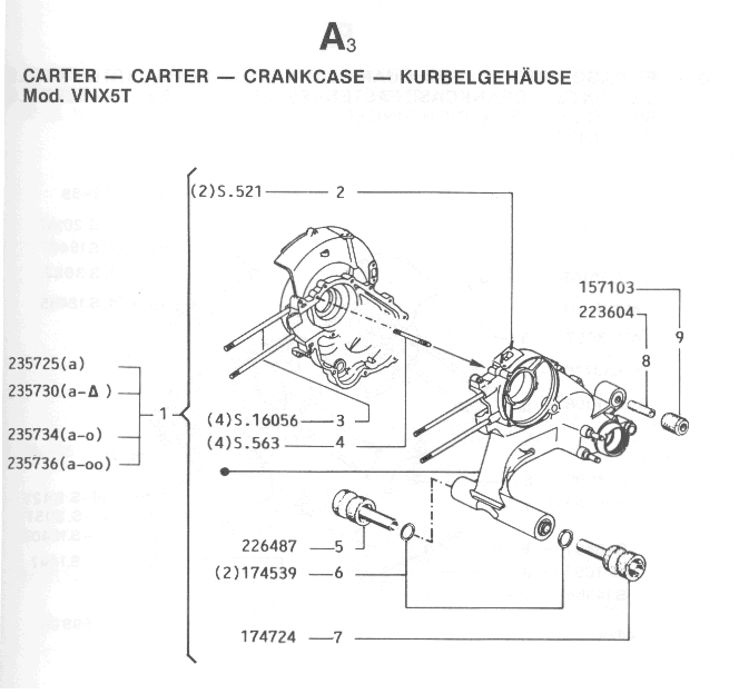

Appena tornato dal Piaggio Center, ovviamente non hanno nulla e forse dico forse possono ordinarli ma udite udite i silent block originali sono imboccolati e addiritura sono diversi per il lato dx e sx per spiegarmi meglio allego l'esploso
 38,59 KB
Codice silent lato volano 226487 e codice lato frizione 174724, la cosa assurda è che al Piaggio Center per la terza volta di seguito mi sento dire "per questi modelli vecchi ormai non c'è più nulla" me lo sono sentito dire anche quando ho chiesto una banalissima guarnizione della scatola del carburatore, il peggio non ve l'ho ancora detto, esco dal magazzeno ricambi ed entro nell'officina, mi accoglie un ragazzino al quale chiedo se nel caso riuscissero a trovarmi i silent di ricambio potesse sostituirli - risposta: "noi non li cambiamo mai tanto si rompono di nuovo", non avendo più nulla da dirmi gira le spalle e senza salutare si rimette a lavorare. Giuro che non metterò più piede in quel Piaggio Center piuttosto ordino da internet. Mi rimetto nelle vostre mani, secondo voi si troveranno ancora quelli originali con quei codici?

839 Messaggi |
Inserito il - 12/05/2011 : 23:05:43
Effettivamente avevo intuito anche io che fossero come quelli del px200 così infatti si evince dalla tabella che ho pubblicato qui sopra, dal sito tedesco che mi hai suggerito ho tradotto purtroppo in dialetto italidesco che basta tagliare credo quello del lato volano e tutto è ok. Bene Bene grazie Fede |
