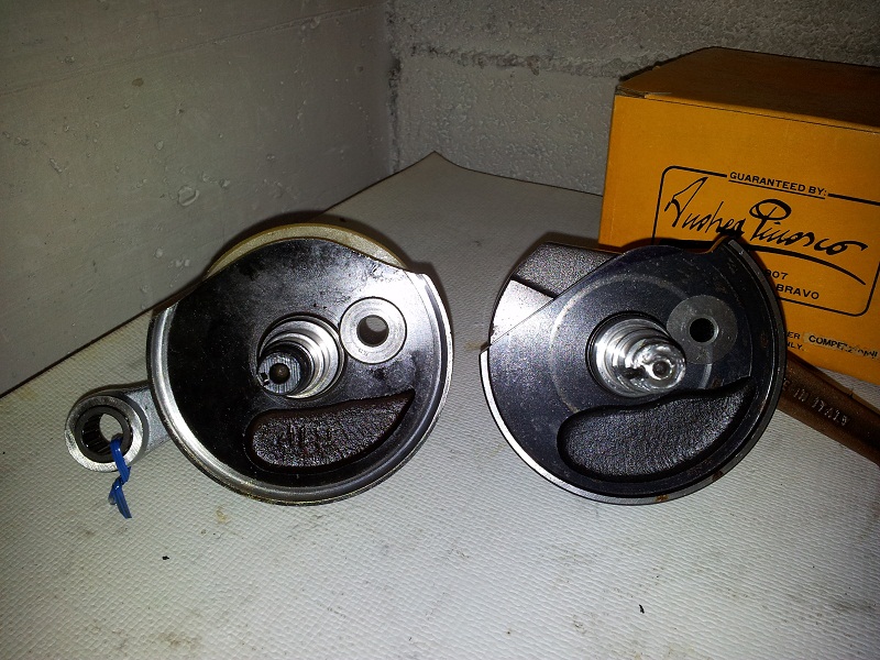

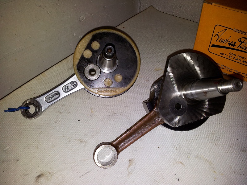

Intanto è arrivato l'albero pinasco anticipato con spalla piena in teflon. Nelle foto è confrontato a quello originale anticipato:
208,94 KB
216,44 KB
Ora sto per richiudere il motore, siccome devo prendere dei ricambi su ebay, lo stesso venditore ha anche delle SITO siluro, che dite il miglioramento si sentirà o va bene anche la polini banana?

bello l' anticipo fatto con la fresa...

Non ho capito cosa intendi.. L'anticipo dell'albero originale l'avevo fatto fare in rettifica.. Io non so giudicarlo, è fatto a cavolo? Potrebbe essere lui il motivo di tutte le vibrazioni?
vespe truccate, anni 60, girano in centro, sfiorando i 90!!!
Inserito il - 20/04/2012 : 22:55:31  Mostra Profilo  Visita l'Homepage di poeta  Clicca per vedere l'indirizzo MSN di poeta Invia a poeta un Messaggio Privato
Damiano... la realtà è quella e quell'albero è come da direttive POLINI....
bellissimo l'albero Pinasco.... le vibrazioni erano al 99% il vecchio albero, ma verifica anche i cuscinetti e l'asse ruota post.

Grazie Poeta! L'albero è proprio bellissimo! I cuscinetti sono nuovi, l'asse ruota posteriore è ok! Spero di riuscire a chiudere presto...

Non ti scusare, il tuo è un commento costruttivo: anche a me farebbe comodo sapere se è possibile recuperare quell'albero!
L'albero pinasco in teflon l'ho trovato su ebay, evidentemente era un fondo di magazzino, anche la scatola, che si intravede nelle foto, si vede che è vecchiotta: oggi fanno quelle a scacchi neri e grigi.. Insomma una botta di culo, perchè ho sempre sentito parlare un gran bene dell'albero pinasco in teflon, ed ora sono contento di poterlo provare!

Ciao, l'albero originale è stato anticipato con un taglio "dritto"...è vero che le istruzioni Polini specificano di farlo in quel modo (più che altro, credo, per facilità di esecuzione) ma così facendo, a parità di anticipo, si asporta una maggior quantità di materiale sbilanciandolo MOLTO di più. Anche secondo me è quasi certo che la causa delle vibrazioni fosse il modo in cui è stato anticipato l'albero; se noti, infatti, il Pinasco ha un profilo molto più dolce.
Verifica, però, la fasatura in anticipo e in ritardo con il nuovo albero, perchè valutando a occhio, se in ritardo ne ha senz'altro di più rispetto al vecchio albero originale, come anticipo mi sembra che manchi qualcosa...e nel tuo caso magari, un pelo in più di anticipo potrebbe servire a guadagnare quel pò di "corpo" e di coppia ai medi necessario ad ammortizzare meglio il salto 2a-3a

l' anticipo fatto così tagliando crea impedimento non solo al flusso in entrata ma anche all' azione girante dell' albero stesso in rettifica è l' unico modo che hanno per farlo di macchina altrimenti dovrebbero farlo con una fresa e poi rifinirlo con una fresa angolare (troppa grazia stant' antò) e fare quindi almeno 2 posizionamenti
