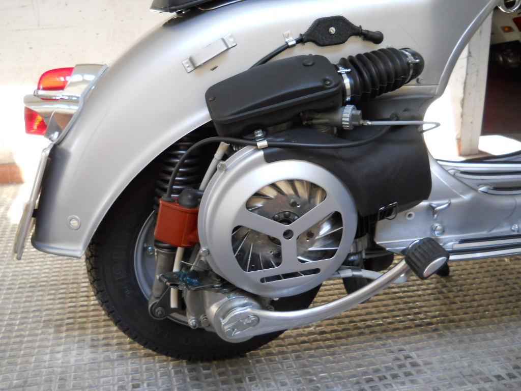

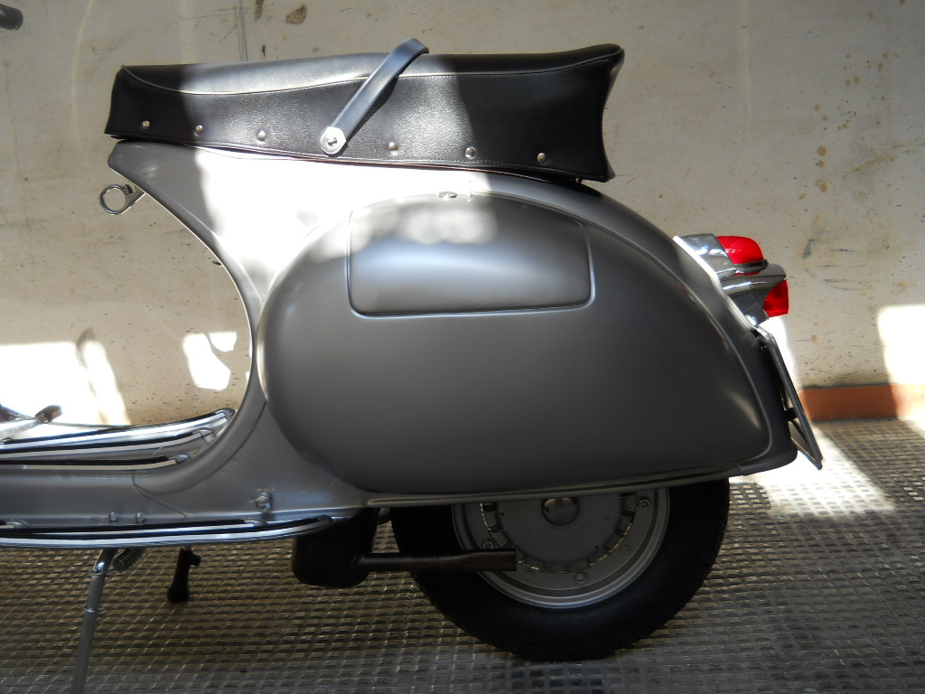

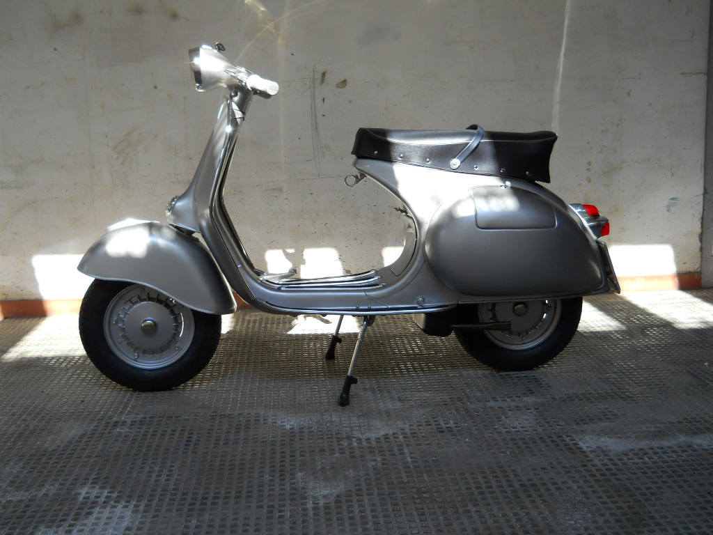

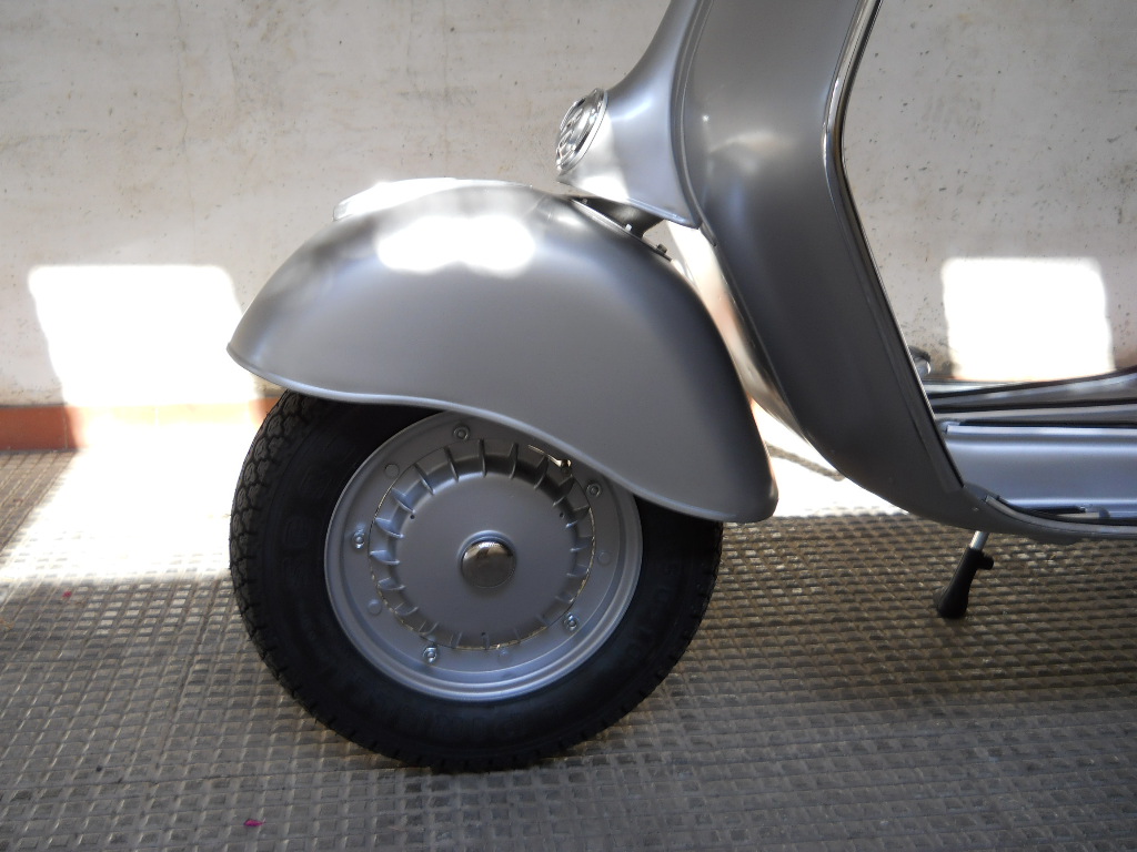

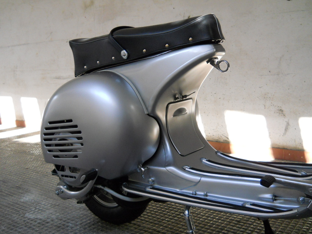

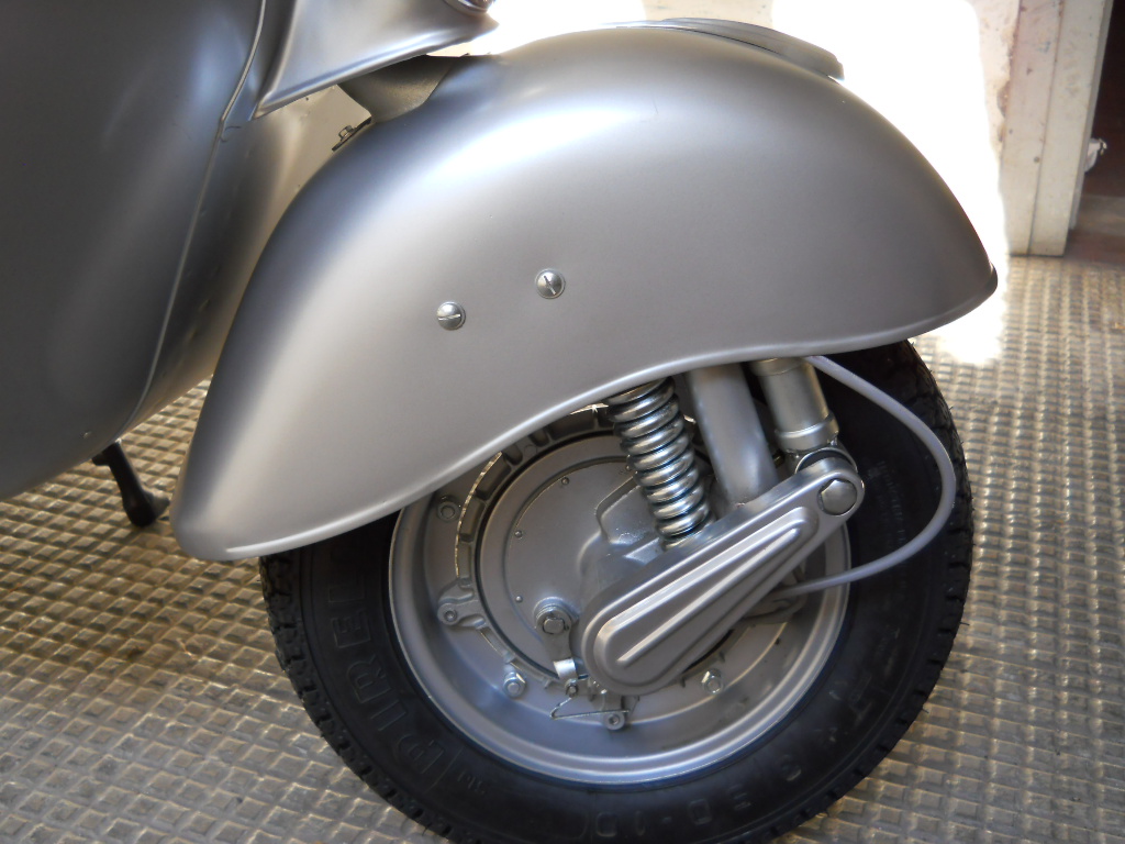

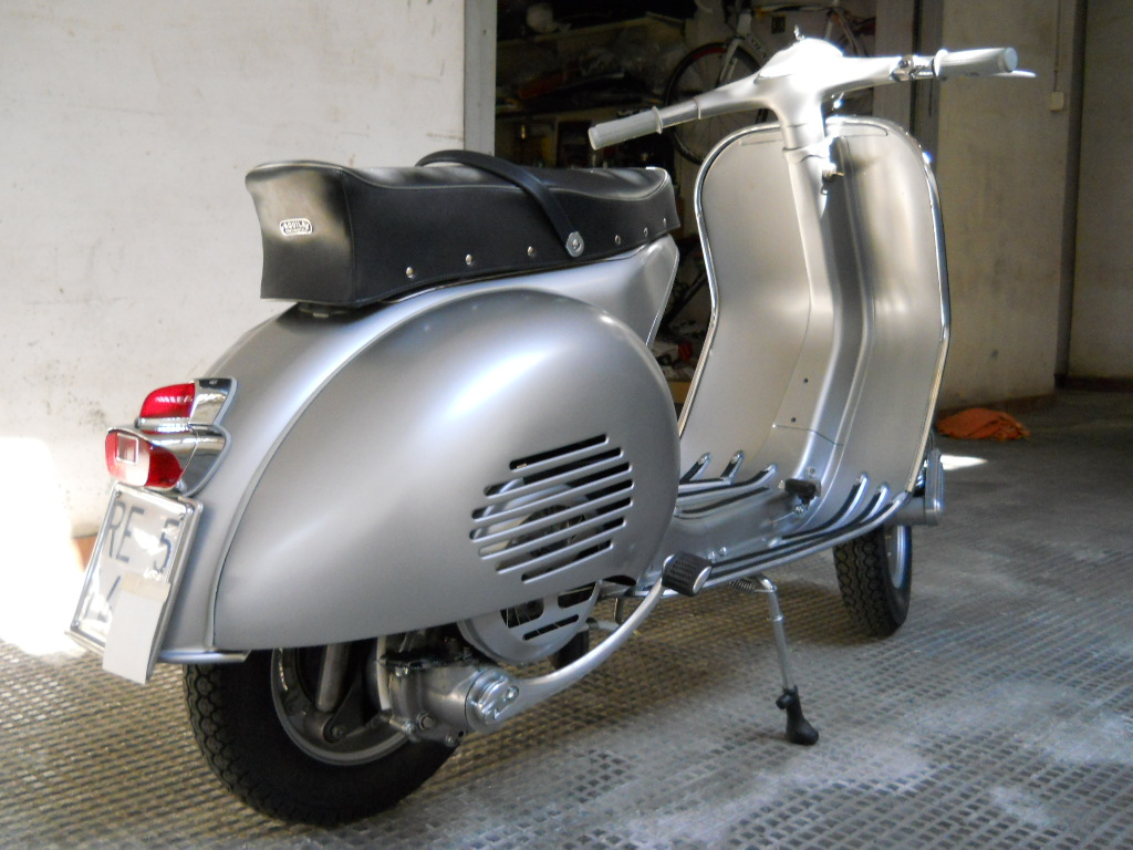

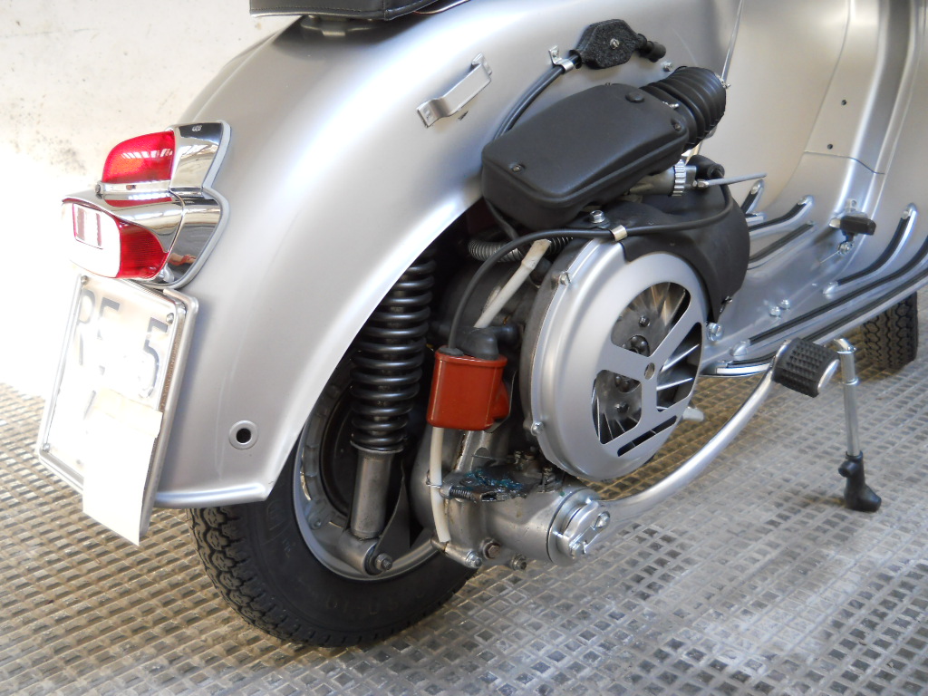

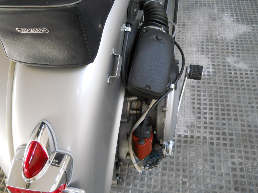

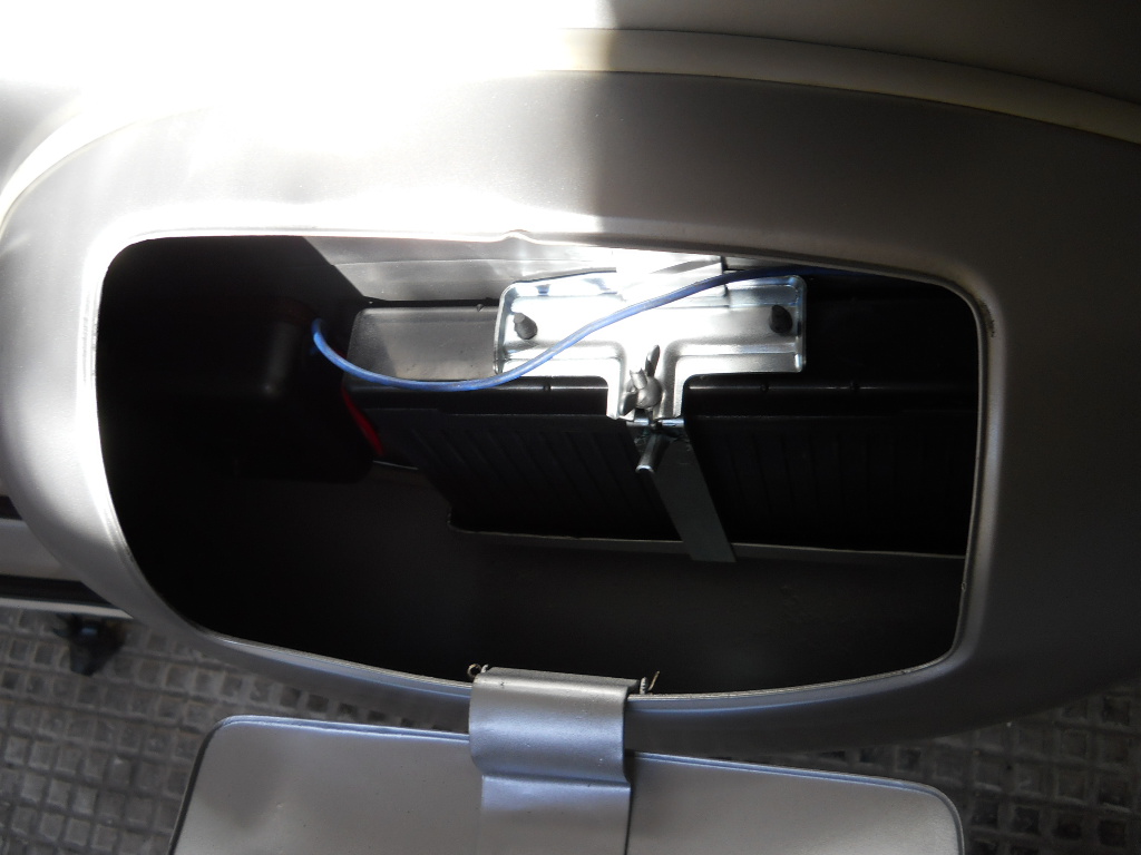

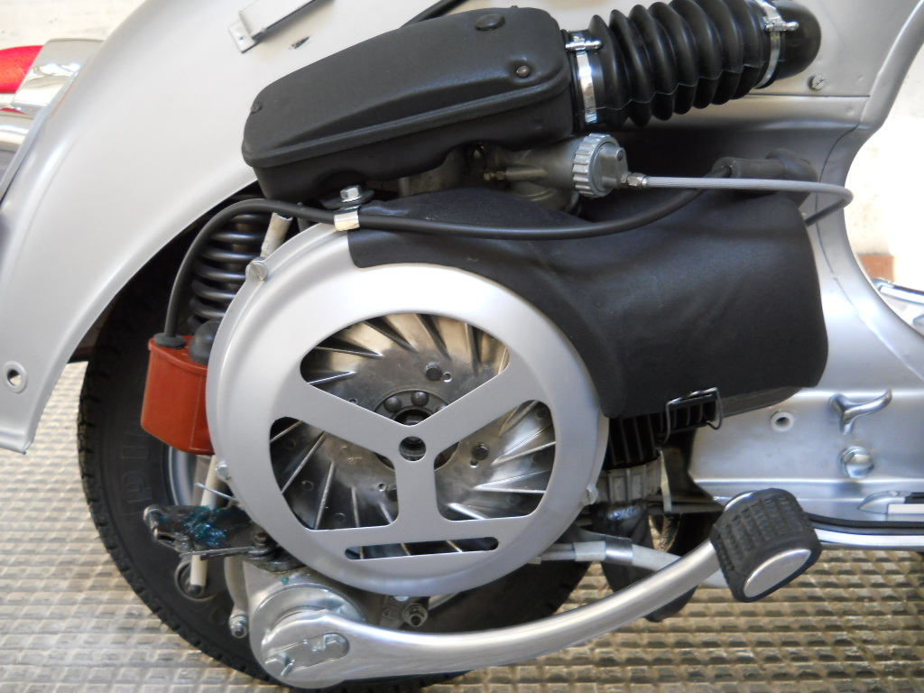

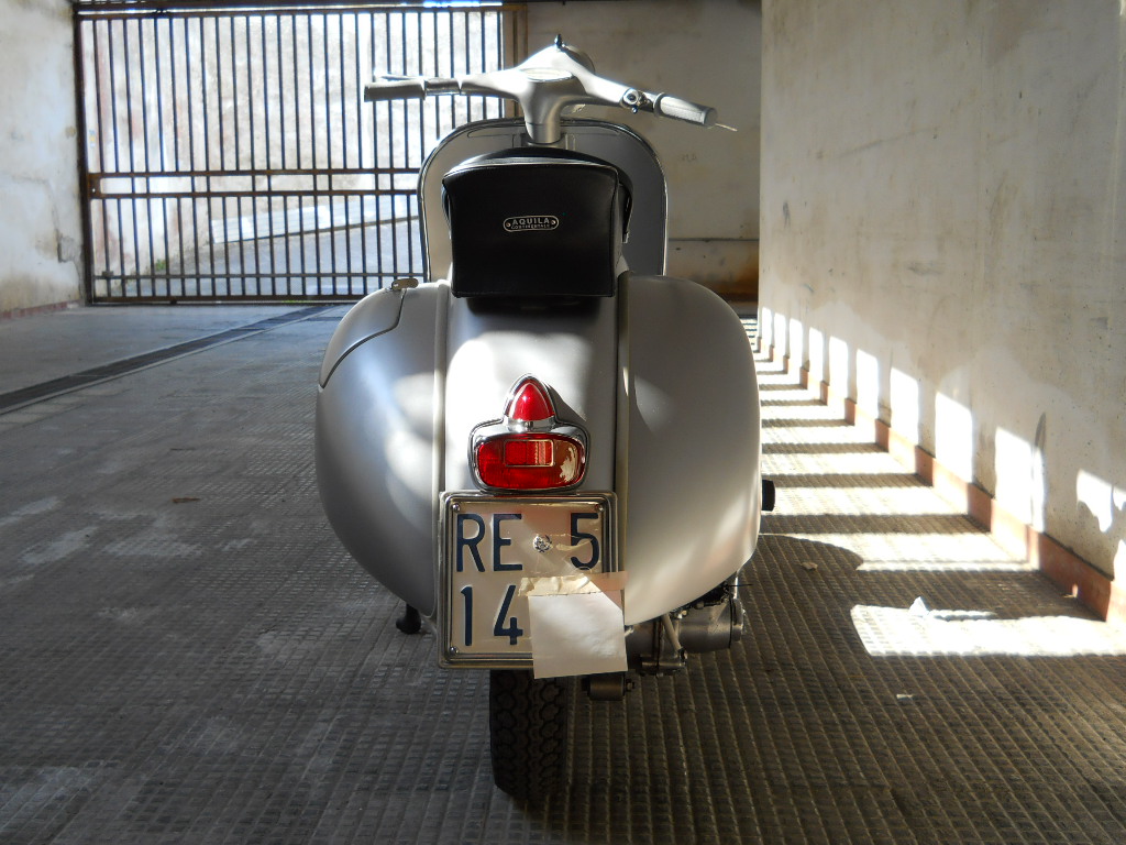

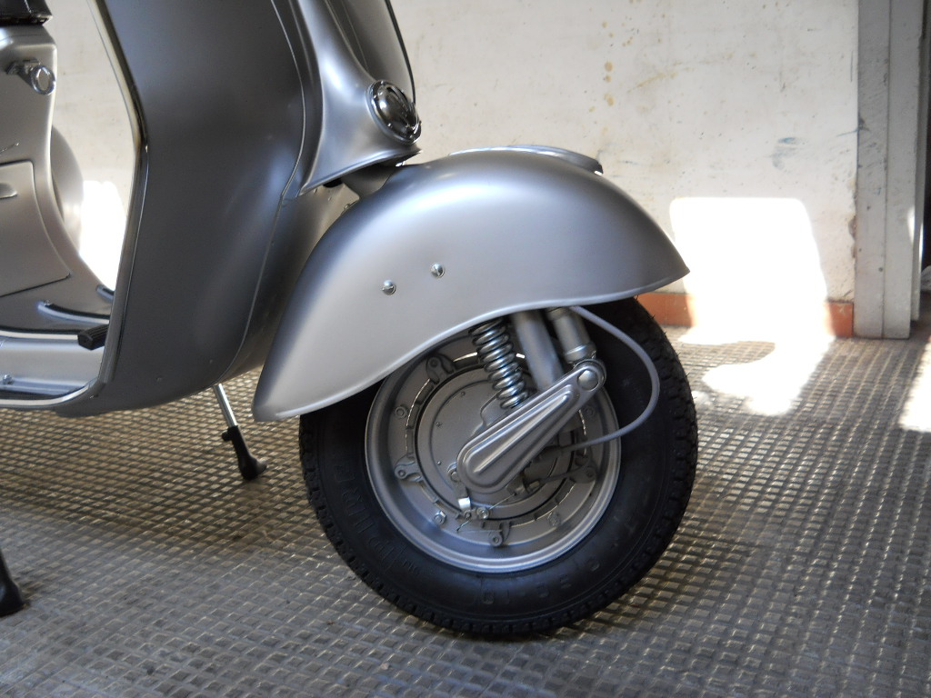

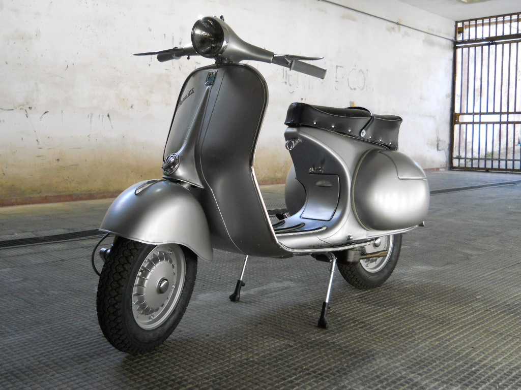

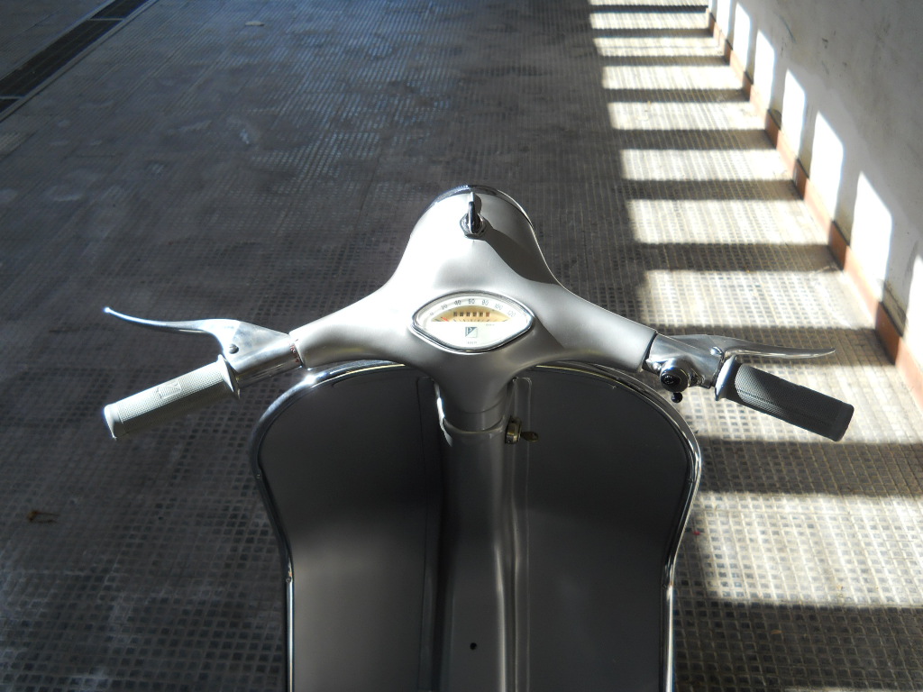

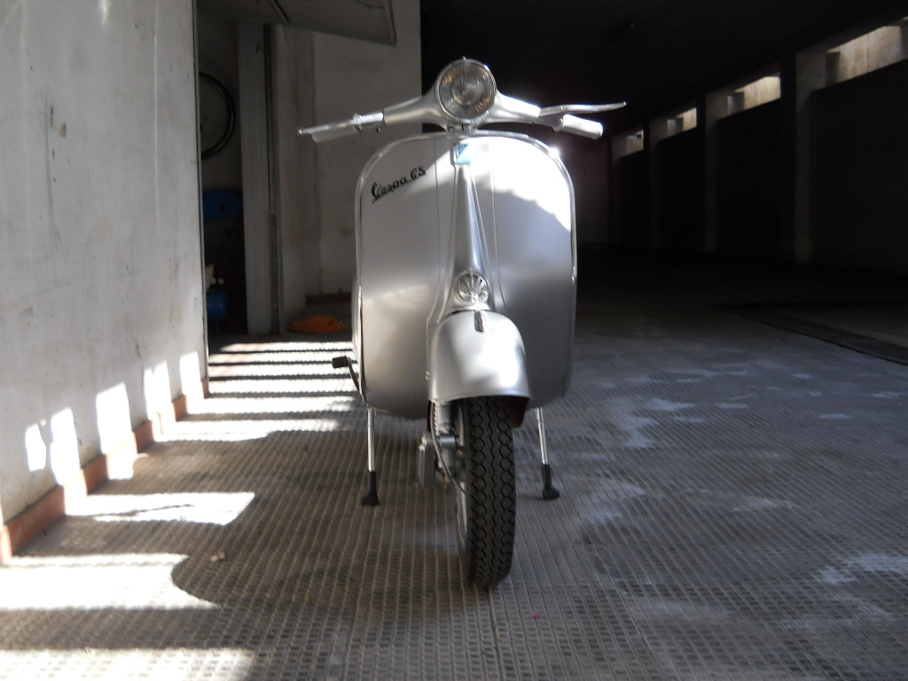

L'ho appena presa dalla cantina del mio amico,la devo ancora lucidare e ci sono tante sbavature da correggere,tipo cambiare le molle del cavalletto perchè sono stemperate e non lo tengono bene su,raddrizzare la scritta dietro la sella perchè un po' storta,anche se la vedo difficile,far entrare bene la manopola dx,registrare la sella per farla aderire meglio,e tante altre cose che faro'con calma,ora vi faccio vedere qualche foto,naturalmente le critiche sono bene accette!

Inserito il - 17/06/2012 : 22:30:56  Mostra Profilo Invia a kiwi un Messaggio Privato
dotto hai proprio ragione .... senza parole
ps metti le rondelle brunite ferma bulloncini per il volano

Inserito il - 17/06/2012 : 22:40:00  Mostra Profilo Invia a santolo un Messaggio Privato
il tubicino di scarico del depuratore meglio se lo metti nero,bianco stona troppo
manca il gancio saccattrezzi e le mollettine vicino alla staffa batteria
veramente bella,complimenti
FAQ:gs 150 vs5
santolo
fb
Città: Fossacesia
1247 Messaggi
Inserito il - 17/06/2012 : 22:42:13  Mostra Profilo Invia a santolo un Messaggio Privato
ah dimenticavo la guaina cavi marce va nera sul vs5 non chiara,il cavalletto e' zincato?sembra nichelato,ciao!
