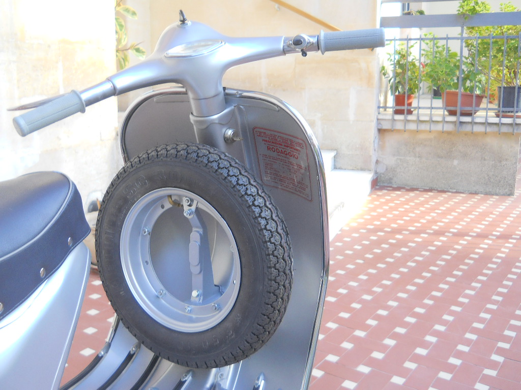

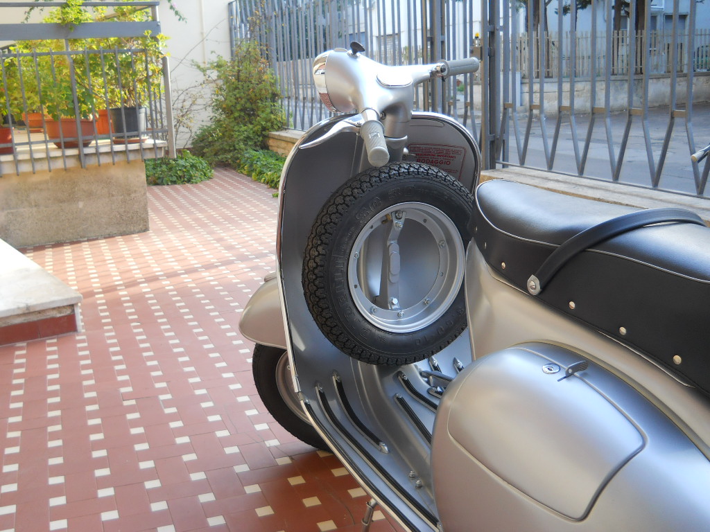

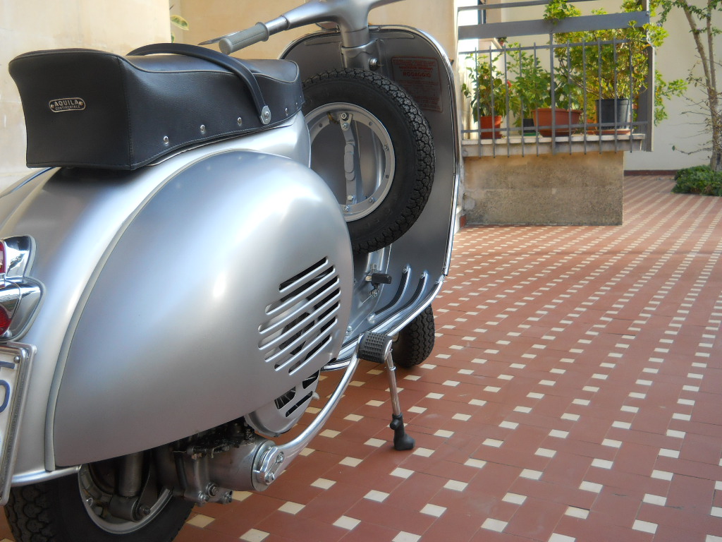

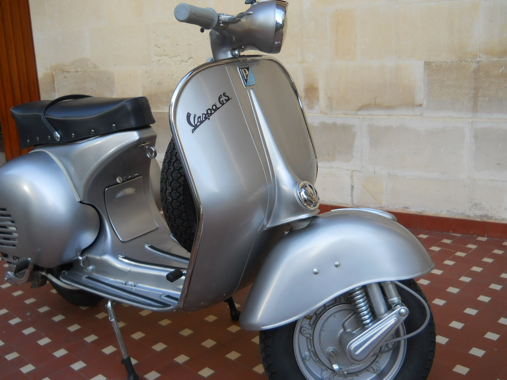

adesso è proprio finita,ho corretto qualcosa come per esempio il tubicino scarico depuratore nero,come mi diceva Santolo,ho messo l'adesivo "rodaggio" e la ruota di scorta,ora metto qualche foto

Stupenda!
La vernice .. ottimo punto di luce, sembra NITRO, o forse è acrilica con un trasparente opaco, dicci come hai fatto che il risultato è sbalorditivo.
Lo strumento ottima soluzione.
Le gomme un plauso per le Pirelli (chi ci mette le Michelin non è degno della GS)
la traga bellissima...
lo statore, appunto s'era detto...
la scritta Gs sullo scudo è BLU scuro immagino....
tutto molto curato, GS al massimo livello....
solo le guaine quelle retate forse... ma roba simile è al massimo livello, grati la guardiamo, anzi...
AMMIRIAMO!

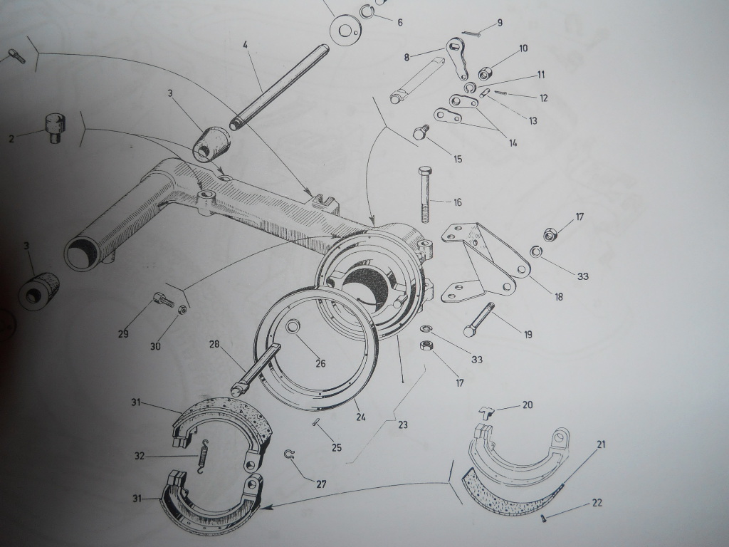

la cuffia copricilindro e la scatola depuratore sono gia' trattati con vernice raggrizzante,è una specie di polverina che si aggiunge al nero opaco e poi dipende da quanta se ne mette perche' sia piu' o meno evidente,poi io qua sono in Africa e non ci sono ditte specializzate e mi devo arrangiare da solo;per quanto riguarda il bullone sull'ammortizzatore posteriore devo dirti,Santolo,che sono convinto sulla 150 gs va cosi';prima di tutto perchè il mio amico meccanico ne ha una superconservata comprata nuova e mai toccata da nessuno e c'è l'ha montato cosi';ma potrebbero essersi sbagliati anche in fabbrica;ma io penso di no perchè sempre il mio amico meccanico Piaggio in pensione ha conservato della gs lo spaccato originale ed è montato come il mio,ora inserisco la foto e,se ti ho convinto,dimmi che girerai il bullone sulla tua

sul bullone hai proprio ragione,io ho visto sempre restaurati che avevano la testa a vista,ora provo a mettere il link da qualche altra parte per avere piu' info,ma qui carta canta

il problema è che senza smontare la ruota è molto difficile mettere il bullone come dice lo spaccato...
forse è per questo che tutti lo giriamo

Questa mattina sono andato dal mio amico meccanico per chiedere il motivo del montaggio del bullone da quel lato e lui mi diveva che era montato cosi'perche' all'epoca avevano scarsa fiducia nella tenuta delle rondelle spaccate e quindi cosi' montato anche se si allentava non riusciva ad uscire completamente perchè urtava al cerchio ruota con relativo rumore e te ne accorgevi subito;anche perchè nel caso di fuoriuscita completa la caduta è assicurata.Poi in fase di montaggio la ruota posteriore si monta dopo il fissaggio motore,in seguito poi,mi ha detto, hanno cambiato con la 160 gs sia per un motivo estetico perchè è piu' bello vedere la testa del bullone zincata,sia per una maggiore fiducia nelle rondelle spaccate.Penso che sia giusto cosi',ditemi cosa ne pensate
Inserito il - 01/10/2012 : 14:17:53  Mostra Profilo  Visita l'Homepage di poeta  Clicca per vedere l'indirizzo MSN di poeta Invia a poeta un Messaggio Privato
come per altri modelli il bullone è riportato al contrario sul disegno, veniva comunemente montato dall'esterno su ogni modello di vespa, il disegno non è la bibbia....
