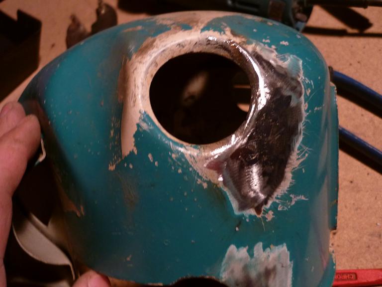

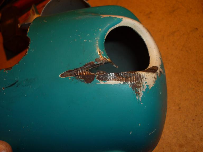

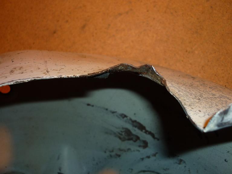

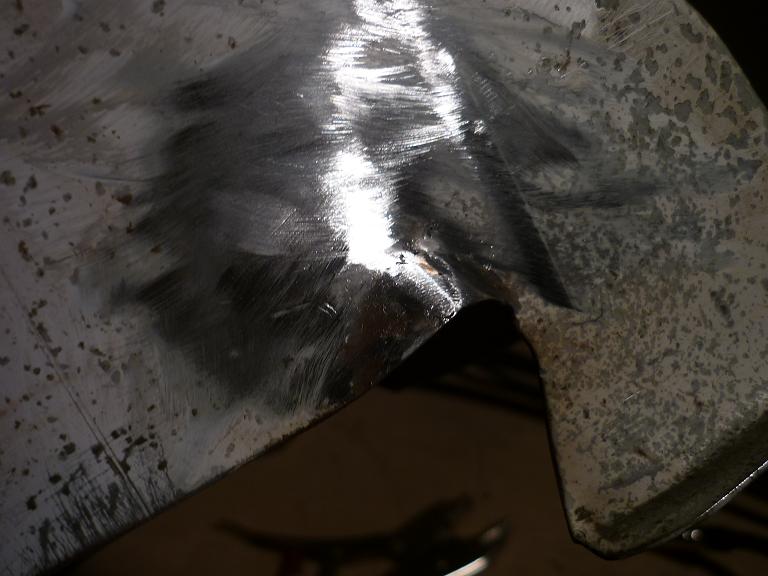

Allora , la saldatrice l'ho comprata per la modica cifra di 156€. E' una TIG MIG 150A a filo continuo senza gas. Contro la maggior parte delle opinioni date ho ascoltato il consiglio di un grande che purtroppo non scrive più nel forum e devo dire che ha avuto ragione... Per i miei utilizzi la saldatrice comprata è più che sufficente ! Va veramente bene , sarà che ero abituato con una vecchia cariola ad elettrodo , counque questa per me è un grosso cambiamento ! Ho quindi pensato di dovervi mostrare i risultati ottenuti al primo utilizzo senza prove su nessun altro tipo di lamiera o pezzo di metallo ! Il risultato può essere discutibile perchè dalle foto non si riesce a vedere molto bene , ma vi posso assicurare che è venuto meglio di come si vede in foto.

Inserito il - 01/04/2012 : 23:52:09  Mostra Profilo  Visita l'Homepage di mimmo  Clicca per vedere l'indirizzo MSN di mimmo Invia a mimmo un Messaggio Privato
ben fatto; chi ha esperienze di saldature ad elettrodo con la filo continuo va a meraviglia.
Comunque se provi ua filo continuo a GAS seria cambi di nuovo opinione
io ho una vecchie e vetusta decastar, anarchica (fa quelo che vuoe lei) ovviamente a gas e ci ho saldato di tutto, dalla rete del letto alle cerniere del forno, ivi compreso il cancello di casa e la conigliera dello zio in campagna (ok ok anche qualche vespa)
forse l'unico svantaggio che ha una gas rispetto ad una no-gas è che non puoi usarla all'aperto; il resto sono solo vantaggi.
La TIG poi è un'altro pianeta...

Ne sono sicuro mimmo che la filo continuo a gas si meglio ancora , ma devi calcolare io di professione faccio tutt'altra cosa e per quelle poche volte che mi serve la saldatrice , questa a filo senza gas é perfetta !! Quella ad elettrodo quando saldavo la lamiera , ad esempio le marmitte , mi veniva da dargli fuoco , non riuscivo a fare un lavoro fatto bene !!
Con questa sono soddisfatto e poi l'ho pagata 156€ !!!
