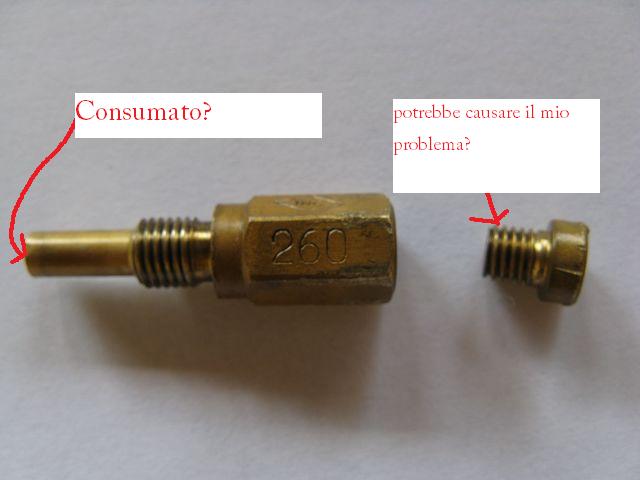

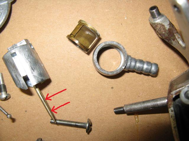

Allora ragazzi forse sono a una svolta.
Mi è stato detto, che forse il problema sta nel fatto che il cono della ghigliottina e il corrispettivo diffusore(260)
possono essere consumati, e questo causa infiltrazioni di aria e benzina mandando troppa aria dentro e quindi affogando il motore.
Può essere?
Perchè per il resto non so cosa potrebbe essere consumato nel carburat.
Ah... il getto max, non mi pare sia il suo, ma è un 75, come originale.
Allego immagini.
Grazie. Vi pergo risp.
Può essere?
Allego immagini.

non me ne intendo di vespa così, ma se a volte trovi benzina fresca nella marmitta e ti riempie tutto il motore, hai lo spillo consumato, cambialo !!!!!!

ma potrebbe essere essere consumato il diffusore? inoltre qualcuno ha una foro del getto MAx? lo spillo deve chiuderlo completamente quando la ghigliottina è abbassata? grazie

ragazzi qualcuno non ha delle foro dei getti e del diffusore di un carburatore MA19D?
Cosi posso confrontare?

quel carburatore non funzionerà mai bene, avrà 600 milioni di chilometri!!! procurati una nuova ghigliottina, devi assolutamente cambiare lo spillo e vedere se fa ancora tenuta nella sua sede! se la sede dello spillo è usurata questo non farà più da "tappo" e la miscela riempirà il cilindro e di conseguenza la marmitta, altra cosa da controllare è il galleggiante. comunque so per esperienza non diretta (non ho mai lavorato su questi carburatori ma nel banco del mio mentore ne ho visti molti) che questi carburatori sono alquanto stronzi, so che c'è una ditta che li revisiona, non so se rivede la sede dello spillo e li pulisce con gli ultrasuoni, provo a controllare se ricordo la ditta e ti faccio sapere così risolvi il problema alla radice!

e in più mi ero scritto che i problemi li dava la versione che era montata prima, quindi il TA19non ricordo cosa... quindi il tuo non dovrebbe avere grossi problemi, io cercherei una ghigliottina nuova, lo lasci un giorno o più sotto alla benzina, pulisci tutto minuziosamente, per sicurezza se vuoi getto max e min nuovi, poi tutte le guarnizioni nuove, lo spillo assolutamente nuovo con punta rossa, controlla il galleggiante che non sia bucato e che sia del giusto peso, e via andare!!

Quoto fede ! Devi revisionare assolutamente quel carburo , cavolo la ghigliottina sembra che abbia strisciato sull'asfalto invece che nella sua sede ! Il pezzi per revisionare il tuo carburo non dovrebbero essere cos'í difficili da reperire. Sulla baia ci sono dei venditori che vendono i kit per carburi ! Prova a dare un'occhiata ! Io sto cercando da ormai mesi il kit per il mio 16/16 , ma senza risultato !! Ma del 19 mi sembra prorpio di averne visti....
