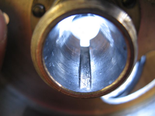

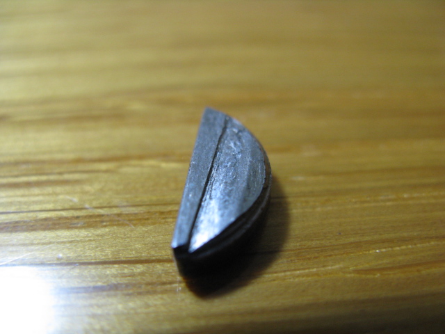

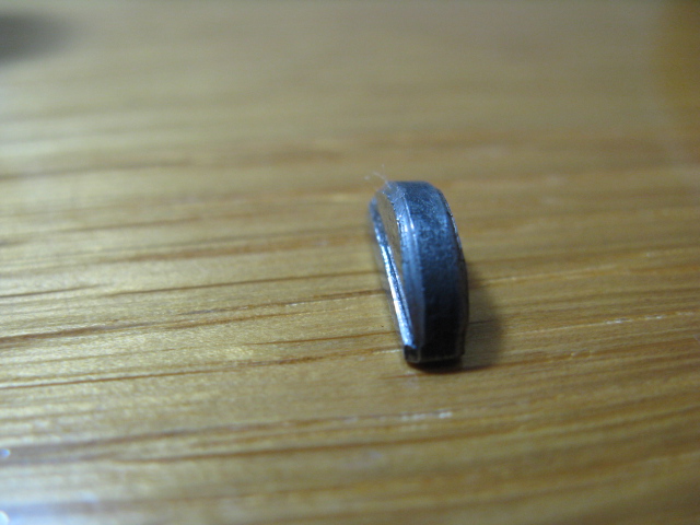

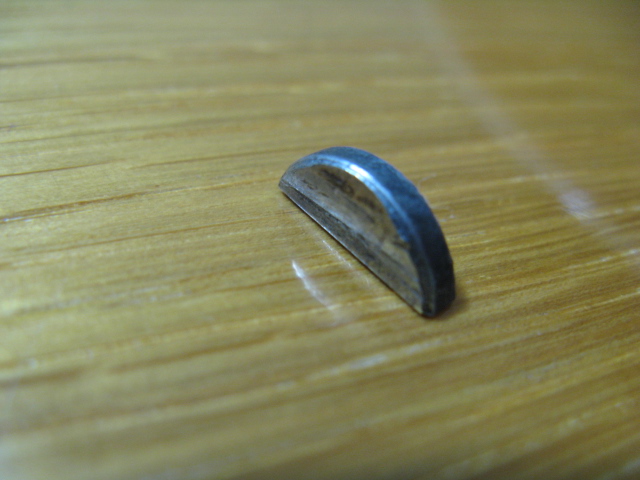

Allego foto della chiavetta vecchia che si malconcia ma non tale da schiavettare( comunque cambiata)
Allego anche foto
119,16 KB
124,19 KB
123,9 KB

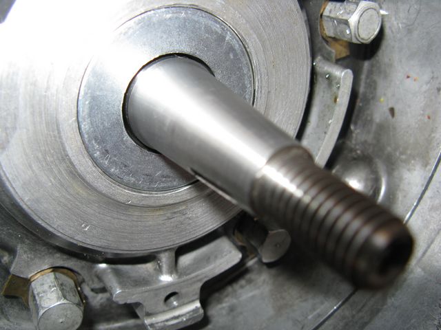

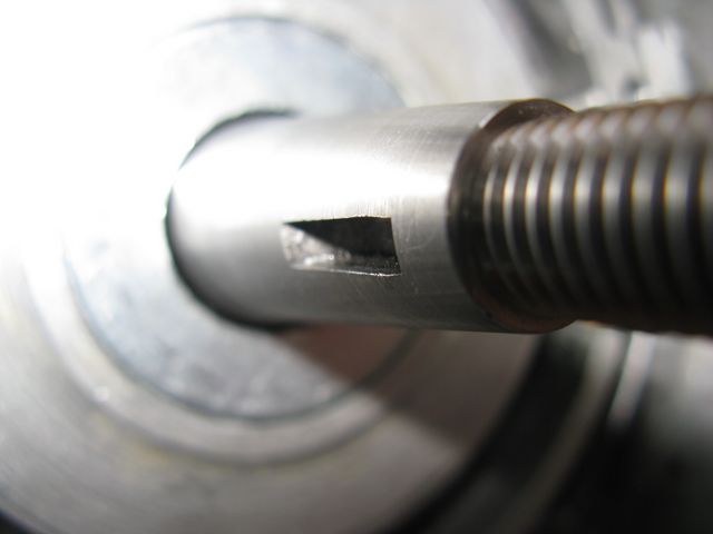

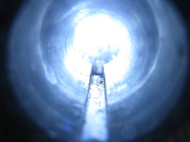

Poi ho fatto anche foto delle sedi volano e albero( nuovo oltretutto)
29,24 KB
29,24 KB
62,17 KB
30,61 KB
44,2 KB
57,78 KB
32,6 KB

ma le sedi della chiavetta come vi sembrano?
possibile uno schiavettamento?

La chiavetta e le sedi vanno bene !

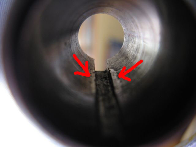

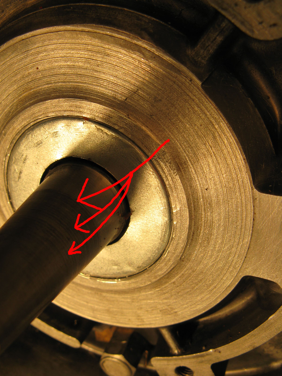

Ho visto che sia nell' albero sia nel volano, dove c'è la chiavetta,
Proprio accanto, si formano delle zone di colore diverso...
Possibile che la vesopa faccia dei piccoli schiavettamenti causando lo scoppiettio, e poi ritorna in sede...alternando momenti di schiavettamento a momenti in fase?
E' normale che sia su albero che su volano ci siano segni di scivolamento( tanti cerchi?)
Anche perchè ogni tanto fa un rumore tipo inserimento di un ingranaggio, simile a quando si inserisce la marcia, ma molto più piano, e subito dopo si sente lo sbuffo dal carburatore.
Per il resto regimi più alti il motore sembra andare bene.
393,46 KB
44,84 KB

Quei segni indicati in rosso li fanno le puntine e sono normali,la sede della chiavetta è ok,non sembra affatto rovinata...è la chiavetta che la vedo un pò consumata.

si ma infatti la chiavetta l' ho cambiata ma...
potrebbe essere un problema di frizione o altri ingranaggi?

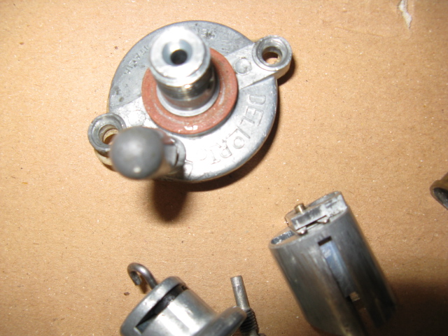

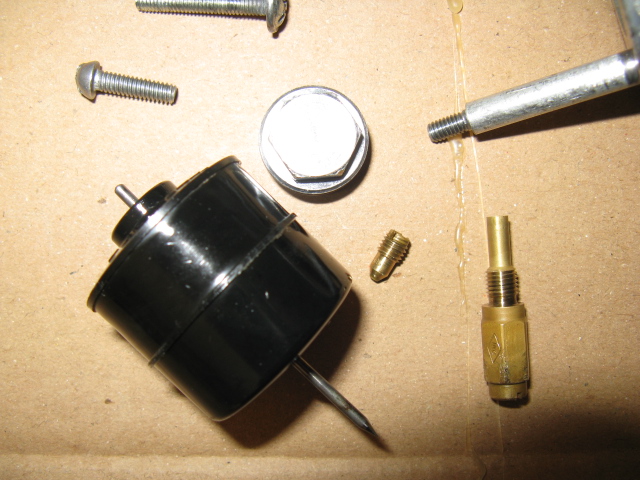

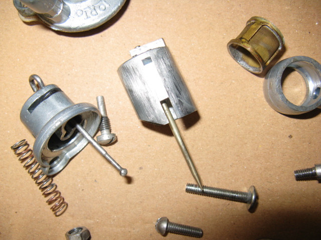

Ragazzi... Aggiorno.Un gentile signore che ha piú vespa, si è offerto di farmi provare
il suo carburato avendo tra le sue vespe anche una vb1.
Appena montato... Una belva.. Svizzera di precisne e tedesca nelle prestazioni.
Premesso che il mio carb è bello pulito, mi viene il dubbio che si debba sostituire qlcs che all apparenza non sembra ma in realtá è danneggiato(spillo, non so...).
In pratica si affoga... Tanto che ho fatto 100km con 5litri...
Perchè arriva cosi tanta benzina da offogarsi?
O arriva troppa aria? Boooo...
Grazie.
Emanuele
Città: villafranca di verona
98 Messaggi

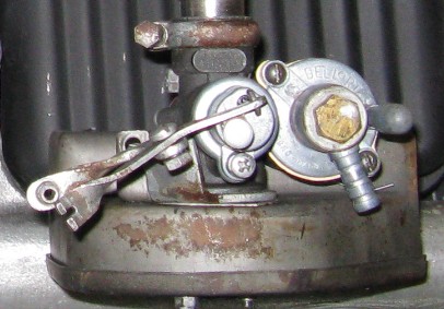

Inserito il - 24/03/2012 : 16:11:30  Mostra Profilo Invia a Emanuele un Messaggio Privato
Ah dimenticavo. Se spengo e lasco il rubinetto delle miscela aperto, cioè non su "C", Spesso mi capita di trovare colate della miscela dalla marmitta. Un volta si com,pletamente svuotato il serbatoio. Senza considerare che mettere in moto...
A spinta...
