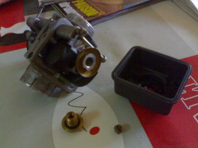

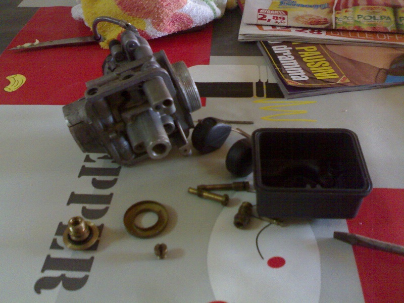

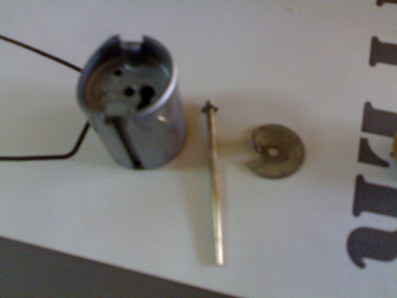

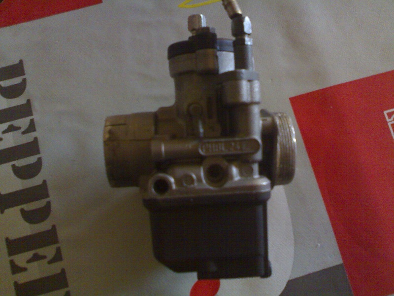

ciao ragazzi, finalmente è arrivato il carburatore 24! è un phbl 24 ad
allora, vi posto un pò di foto!
148,73 KB
159,13 KB
167,4 KB
125,1 KB
allora, i getti sono, starter 60, max 80, polverizzatore aq 264, spillo d 22, valvola gas 40! il minimo non l' ho trovato, credo che sia quel buco filettato vicino al getto max, ma non c'è niente!!!
poi quella rondella che va tra la molla e la valvola, l' aletta la deve avere verso il basso o verso l' alto??
allora, cosa mi consigliate come partenza per la carburazione?
è la prima volta che ho un 24 in mano, e non credo sara facile come il 19 da carburare!!!
la configurazione, 130 dr travasi raccordati e albero rifasato(130, 60) 27/69DD polini a banana!
Città: PORTOGRUARO
Inserito il - 14/03/2012 : 19:27:29  Mostra Profilo Invia a fede200e un Messaggio Privato
esatto è il buchetto vicino al getto del max, prendi un getto da 50-55 per il ciao!
verso il basso, serve per non far uscire la cordina dell'acceleratore!!!
come getto del max partirei da un 100 ma credo che sarai grasso!
tranquillo che basta fare le cose fatte bene e non avrai problemi!
per il collettore vai tranquillo con il gommotto cerca un gommotto adeguato io lo avevo già fatto! no problem!!!

Inserito il - 14/03/2012 : 20:20:33  Mostra Profilo Invia a jonny un Messaggio Privato
ok grazie fede domani passo dal ricambista e poi vi dico !
Città: PORTOGRUARO
Inserito il - 14/03/2012 : 20:33:36  Mostra Profilo Invia a fede200e un Messaggio Privato
il gommotto lo trovi allo sfascia carrozze cerca quello del radiatore o dell intercooler
Inserito il - 14/03/2012 : 22:00:09  Mostra Profilo  Visita l'Homepage di poeta  Clicca per vedere l'indirizzo MSN di poeta Invia a poeta un Messaggio Privato
ma quale gommotto????!!!!
il 24 Ad monta solo e solamente sul collettore rigido specifico della Polini! e ti serve pure la fascetta...
Damiano i collettori (2-3 fori) del PWK da 28-26-24 sono veramente belli, sono poi studiati per essere allargati con facilità, la gomma è talMEnte solida e le fascette ben dimensionate, non vibra nè stacca quel carburatore manco se lo tiri... tra i 28mm direi che il PWK visto il costo veramente basso è da rivalutare dai retta... i getti li vende la POLINI ins catole da 6pz, 12 misure per il massimo e 12 per il minimo se non erro .... solo il cavo aria è un casino serve la modifica Khein e la vende solo 2% a tanto e và pure adattata, ma il PWK è un buon carburatore al costo del 16/16...ED OTTIMO IL SUO COLLETTORE.

monta ovviamente con il suo collettore ma se si toglie la fascetta rigida si può utilizzare con il gommotto, ci ho girato un bel po così, anche sul px!! ovviamente non è la sua morte ma funziona ugualmente senza problemi..

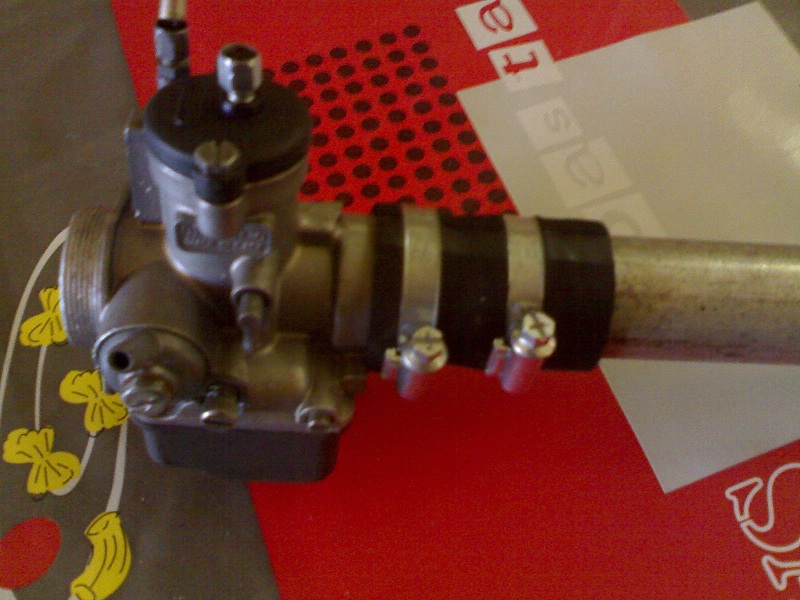

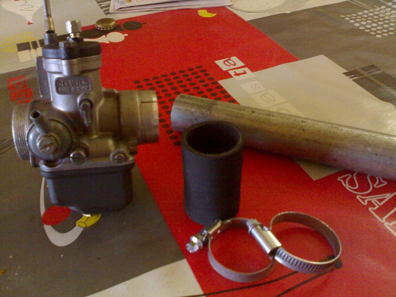

oggi sono andato dal ricambista, et voilà!!
185,15 KB
176,08 KB[/size=1
ciao!

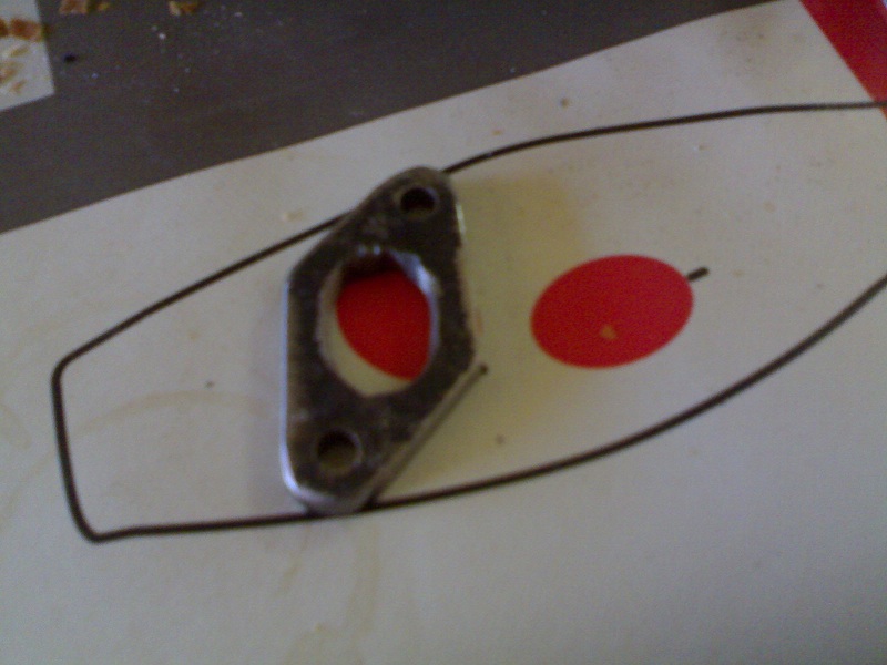

questa è la flangia di attacco al carte, ancora da finire!!!!
[size=1] 112,96 KB
Pk_Damiano_4Hp
Damiano
Città: Albano Laziale
711 Messaggi
Inserito il - 15/03/2012 : 10:07:30  Mostra Profilo  Clicca per vedere l'indirizzo MSN di Pk_Damiano_4Hp Invia a Pk_Damiano_4Hp un Messaggio Privato
La gomma che tu reputi solida non vale nemmeno la metà del tubo da radiatore o da intercooler che suggerisce fede200 quello si che è veramente rigido lo prendi appena sotto dimensionato in modo che aderisce bene e con 2 fascette sei a posto. Per quanto riguarda la marca dei carburatori i PWK hanno l' unico vantaggio di costare poco ma il poco prezzo che paghi all' aquisto lo sconti poi per trovare i pezzi che non trovi nella normale rete di vendita, l' hai provato il vhst prendilo in mano, smontalo e ti renderai conto della qualità di questo pezzo e capirai che i 100€ che costa non sono tanti, tutta via sulle small preferisco gli attacco rigido
http://www.facebook.com/#!/WhiteOneRacingVespa
fra2
Fra2
4034 Messaggi
Inserito il - 15/03/2012 : 11:30:29  Mostra Profilo  Visita l'Homepage di fra2 Invia a fra2 un Messaggio Privato
la gomma così non avrà presa... alla prima buca si stacca, purtroppo è l'olio che non perdona...
sul carburo e sul collettore dovresti avere dei scalini verso l'esterno per migliorare la presa...
poi hai un tubo di allumiono con la flangia di ferro!!!
non li salderai mai!!! o se, per magia, si saldasse la flangia sarà tutta storta e piegata dal calore con tutte le conseguenze di infiltrazioni d'aria!!! sarà tutto fatica e soldi buttati!!!
e quoto in pieno Damiano... nun ci pensà du volte...
